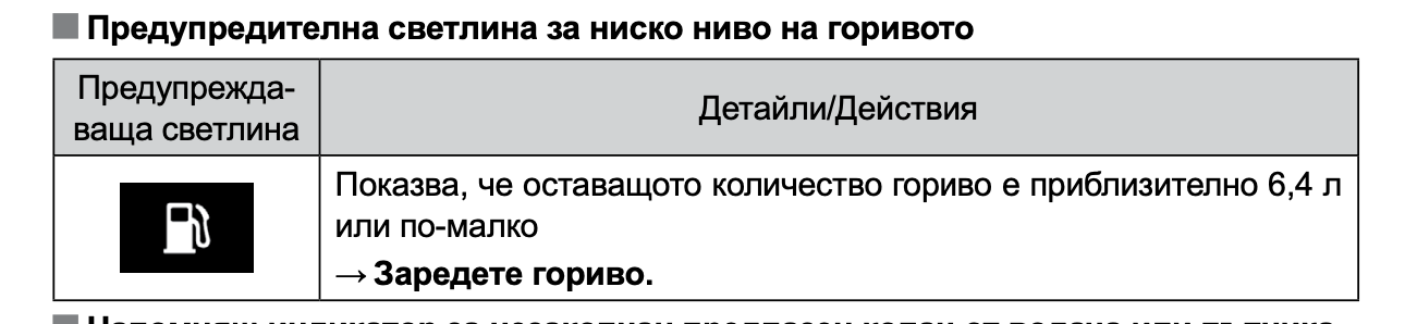

Имам малко глупав въпрос. Собственик съм на Нова Corolla E21 (corolla 1.8 hybrid 2020 sedan) по спецификация резервоара е 43л. До сега повече от 34л на бензиностанция не са успяли да заредят.(при положение че остават по малко от 50км пробег по таблото) Някои има ли идея защо?
Благодаря.

Да коментирано е много пъти. Когато ти остават 50км можеш да минеш тия 50 и още 150. При Range 0 колата има резерв.

- Screenshot 2021-02-01 at 9.35.50.png (59.13 KiB) Преглеждано 6652 пъти

Изглежда при Тойота индикацията за остващо гориво е прекалено
предпазлива. На турбо модела резервоара е 50 литра. При изминати
300км и разход 5,3 показва, че горивото е на средата. Когато показва,
че е празна на бензиностанция зареждам не повече от 36л.

Аз не бих разчитал на това много много. Веднъж ми се случи на кофти място пробега ми да е 3км. Заредих за 10лева колкото да стигна до града спокойно и после си натъпка 41л като пич колонката.. В София редовно си наливам над 40литра при празен резервоар.
Индикация и аз не съм виждал за сервиз, но поне лесно събирам 15ки от нулата.
П.с. може и наистина да може да направи още доста, но баш на Вонеща вода не исках да разбирам до къде ще ме докара

При мен при последното зареждане ми светна лампата на 40км оставащи ,заредих точно 35 литра.
