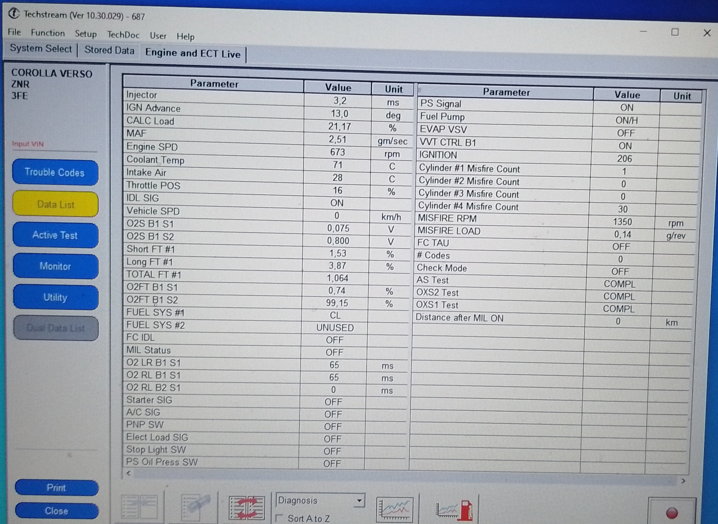

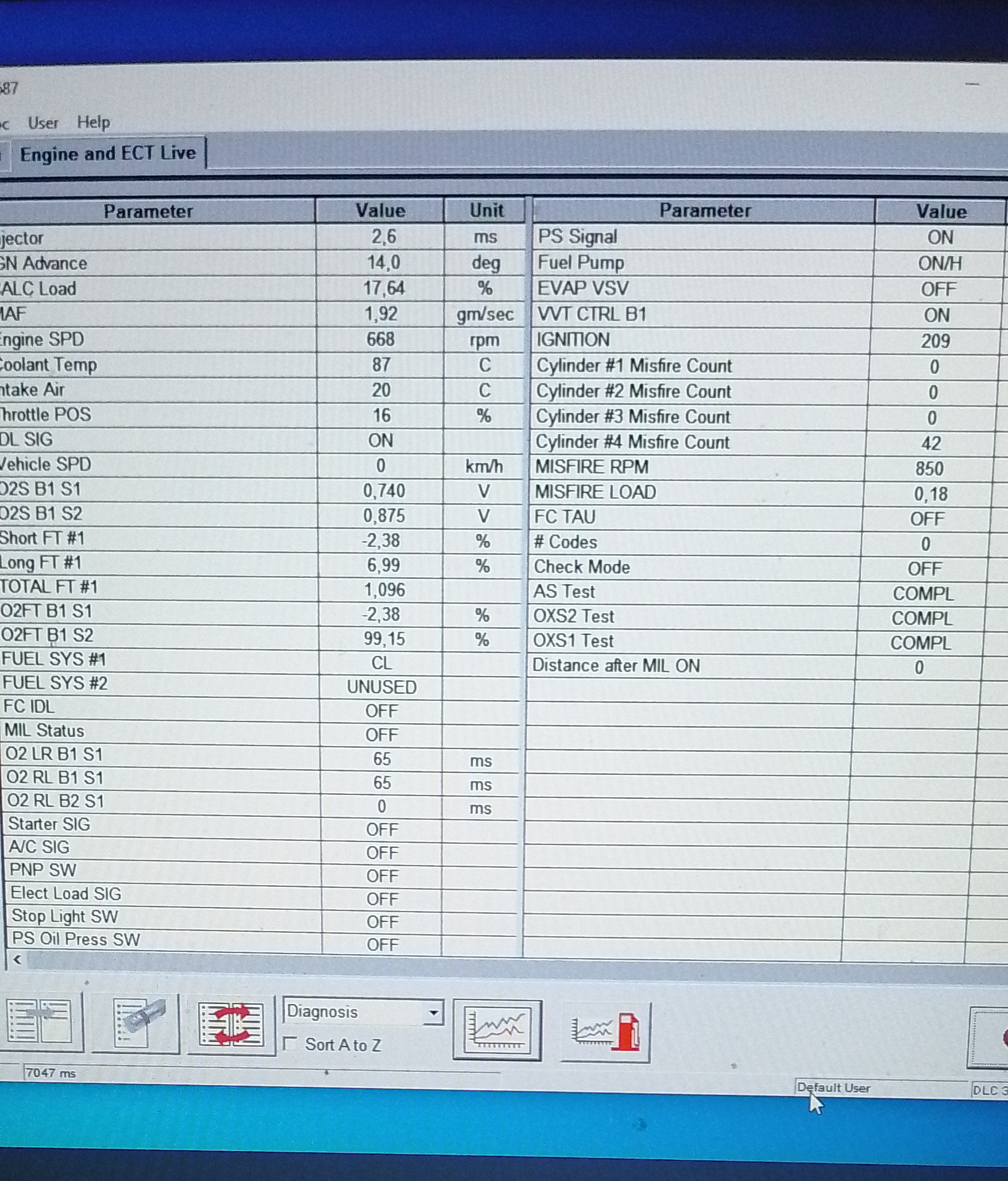

Отишла ли е гарнитурата на всмукателния колектор спрямо тези стойности
Мнения: 5969
Студен старт - притрисане на мотора
Мнение от mapamop » 01 Апр 2024 10:27
ангелчо написа: ↑30 Мар 2024 20:32 Отишла ли е гарнитурата на всмукателния колектор спрямо тези стойности
Пусни една графика как вървят късия и дългия трим примерно за около 10 минути на загрят двигател, на място без консуматори. Според зависи кога ще ти снимам екрана на техстрийма мога да ти извадя показание на късия трим или -0.83% или +1, че даже и над +2.50% когато се включи перката на мотора. Идеята е да се види как върви графиката, дали слиза изобщо на минусови стойности и колко често е на минус.
Идеалната ти графика е комбинирана от Short FT#1, Long FT#1 и O2SFT B1S1. O2SFT B1S2 няма смисъл да го слагаш защото по незнайна причина е винаги 99.14%-99.25% и не мърда във времето.
Чисто базирано на осреднения ти трим TOTAL FT#1 изглежда да има някъде лек течн на гориво, но той е податлив на много манипулации - колкото повече време стои на празен ход колата, толкова повече стойности се осредняват и се "стабилизира". Обаче по книжка пише че не препоръчително за катализатора колата да работи на място повече от 20 минути, поради риск от пожар, температурно деградиране на катализатора и излишното му натоварване със наситени газове, поради ниското им налягане. В началото след запалаването почти веднага съм си виждал средния трим и на -8% и на +3.2% по спомени. Огледай във времето какви графики съм пускал от моят си двигател (който също не е супер прекрасен).
Не ми харесват сериозните разминавания межу Short FT#1 и O2SFT B1S1 - идеално двете стойности трябва да са еднакви или със пренебрежимо малка разлика, а при теб разликата е 100% и малко отгоре. Имаш Misfire на първи и на четвърти цилиндър - не само на четвърти. При мен тези броячи си стоят на кръгли нули по всяко време.
