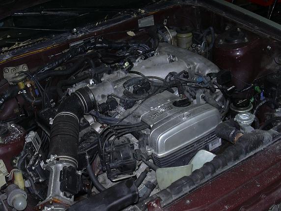

utre shte pravya trubite za power steering-a, i shte zavaryavam stoikata na cilindura na suedinitelya kum kambanata na skorostnata kutiya, i trugvam... punk.gif punk.gif punk.gif

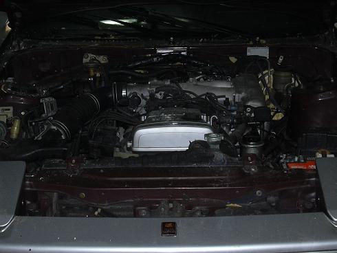

punkara
Мнения: 1505
Местоположение: KP60/MA61
Мнение от punkara » 05 Фев 2006 17:57
e, ot predi 10min, Suprata e v dvizenie. Utre samo ostava da ida da i slozat zadnoto gurne, i posle da zakucha ECU-to malko nad zhabkata (otvutre), che da moga da si polzvam otnovo zhabkata. happy.gif
hubavo e kogato kolata ti pali ot raz, nyama error code svetlinka, a samo svetlinkata za privurshvasht benzin v rezervoara wink.gif
ta Altezzov, "shtom sme dvama, i v kosmosa strashno nyama" biggrin.gif tongue.gif
utre shte napravya veche i golemite testove, hubavoto e, che sled vsichkite glaseniya, veche nyama luvtove po kardani, i difirenziali, ostava da si donapravya po-svestni markuchi za hidravlikata (vupreki che i sus tezi raboti).

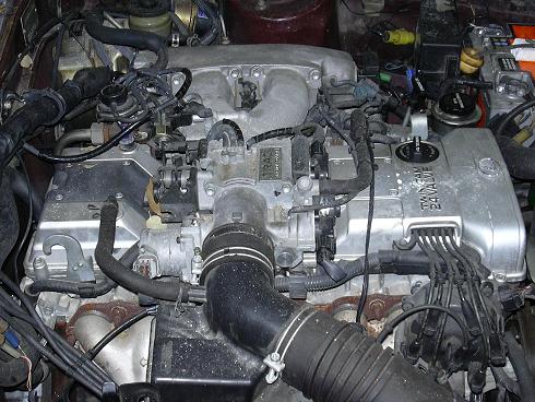

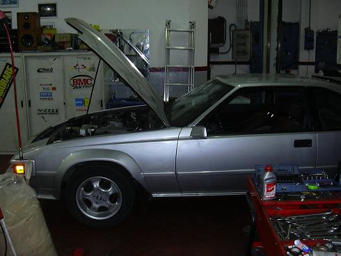

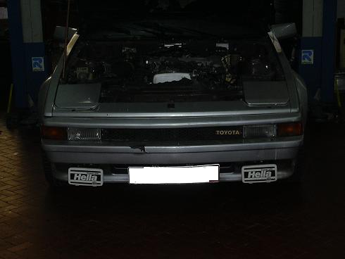

punkara
Мнения: 1505
Мнение от punkara » 06 Фев 2006 17:11
eto i obeshtanite snimki, oshte ne sum slozil zadnoto gurne, napravih i kratko filmche sus zapalvane na kolata, i rabota na motora, ama neznamkak da go kacha, taka che :help:

El Camino
Мнение от El Camino » 06 Фев 2006 17:35
Дълъг ден беше днес, ей!:)
Изми я, снима я и качи снимките. Абе Пънки, това немската ли е или номер 3? Кога успя да я боядисаш?
Джантите... бъркам ли или са от АЕ86цата?
Страхотно изглежда! Комплименти!!!
punkara
Мнения: 1505
Мнение от punkara » 06 Фев 2006 19:52
El Camino написа:Дълъг ден беше днес, ей!:)
da djantite ot ae86-cata sa, tezi s adapterite.
ne sum ya mil, i ne sum i slagal gurneto, shtot svurshih oshte kup neshta... toi bad dog si znae :whistle:
