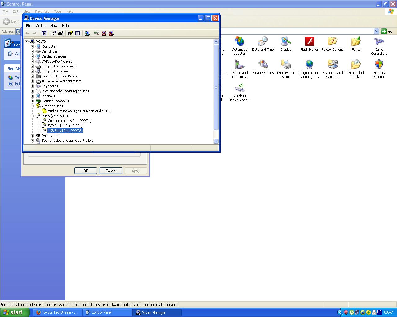

mvci device manager.jpg (117.15 KiB) Преглеждано 11596 пъти

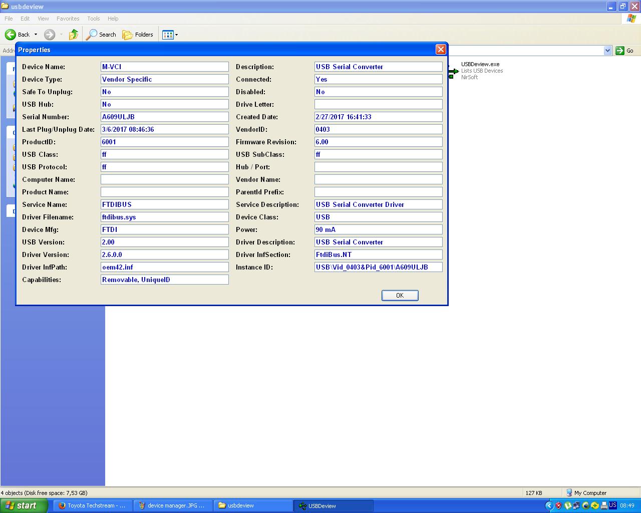

Такава информация излиза в USBDeview.

Прочетете темата по-горе.
Трябва да изберете VIM X-Xorse от менюто на Techstream.
Също така не разбрах светват ли индикаторите на кабела при включването му в USB порт.
Toyota Techstream - програма за диагностика на Toyota
Публикувано на: 06 Мар 2017 10:31
от jim_beam
Също дали е направил корекцията в регистрите,защото ако не е се получава същия резултат.

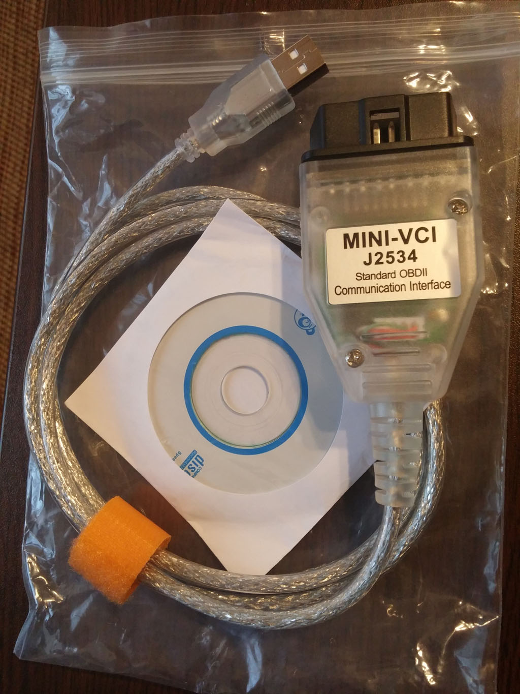

Това е кабела:

Поръчах друг кабел с който тръгна.

Ето това е работещият кабел който поръчах - https://www.aliexpress.com/item/Excelle ... 0.0.3SIc4U.
Драйвера и софтуера ги има в диска който дойде с кабела.

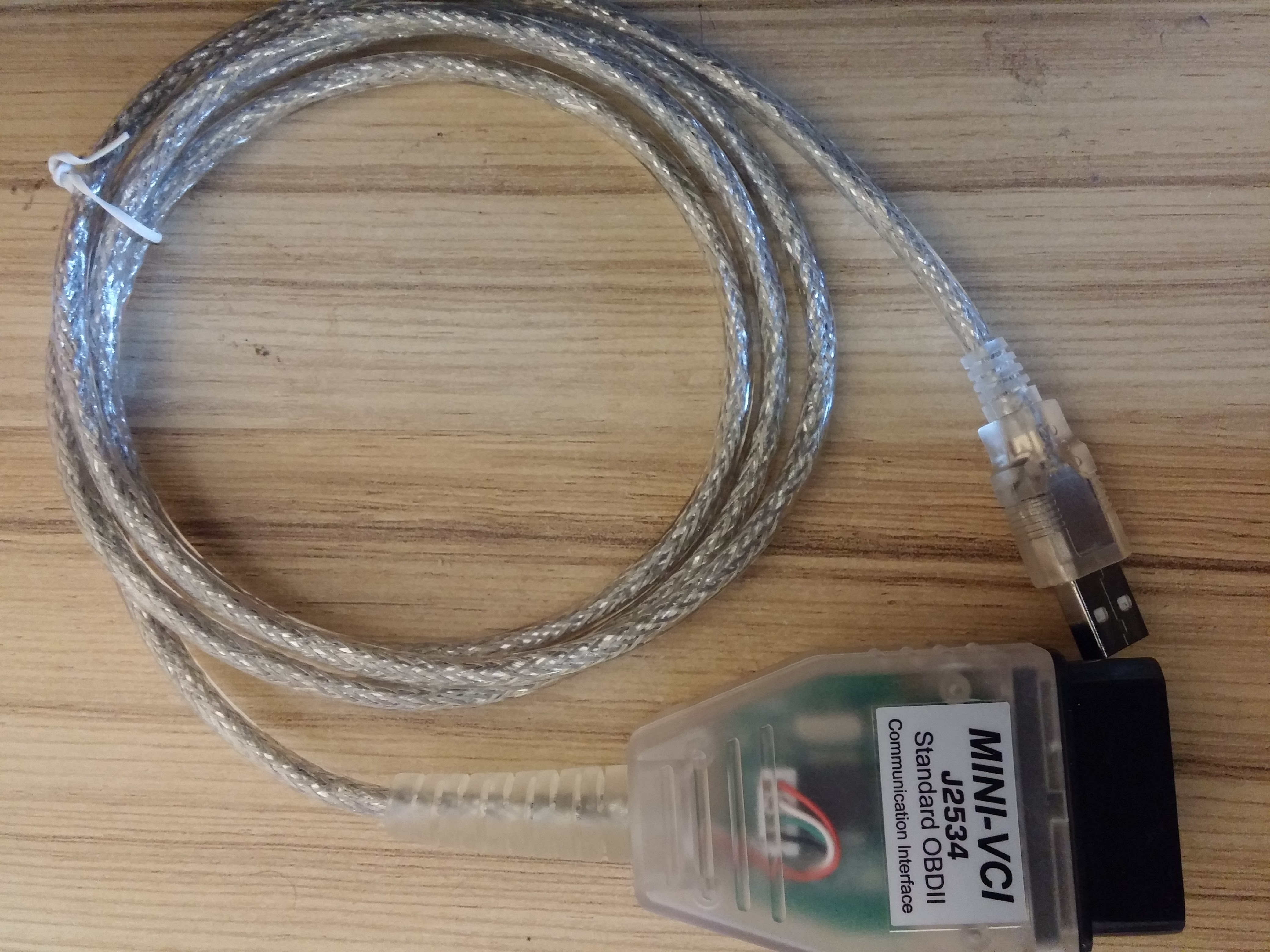

Firmware 1.4.1
Изглежда по-добре от този който бях взел от Ибей. При този диода за индикация се подава извън кутийката /не е както на другия вътре/. Самата платка е друга. Драйверите го разпознават веднага и се свързва с ЕКУ-то без проблем.

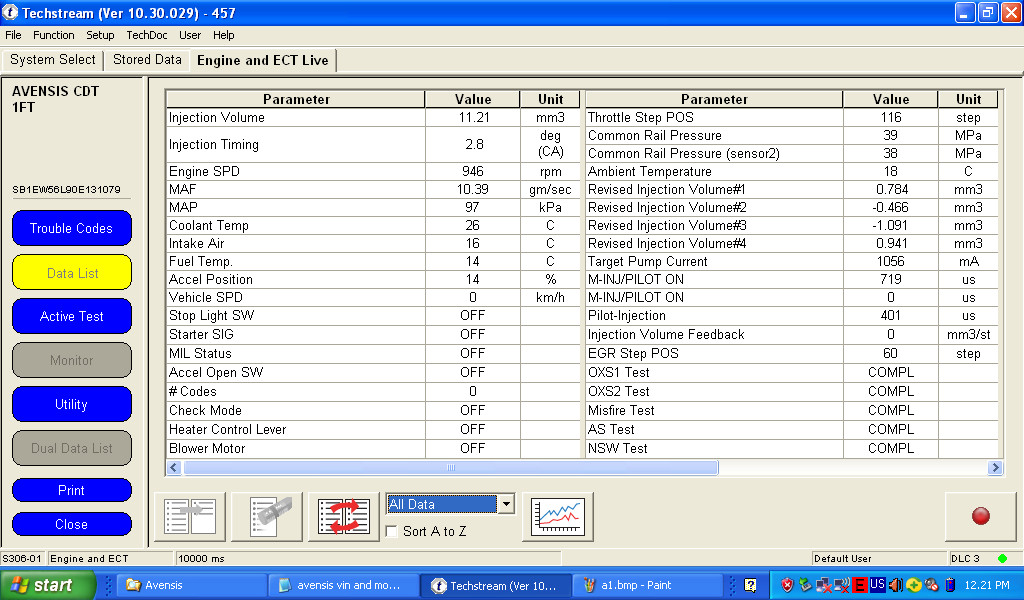

Кабела с firmware 1.4.1 съм го пробвал на Авенсис T25 и T22. И на двете се виждат живи данни (дюзи, темп. датчици и т.н.), грешки, ABS и др.. Времето за опресняването на данните зависи от това колко параметъра се следят едновременно.
За други модели нямам наблюдение.
