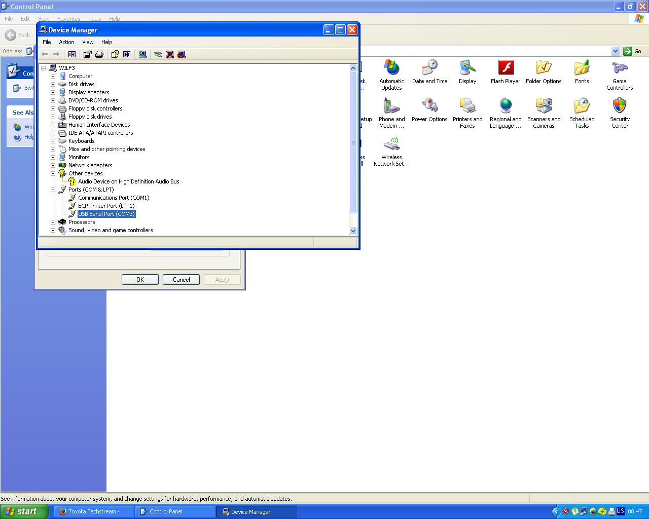

Мнение от mars79 » 06 Мар 2017 08:53
mvci device manager.jpg (117.15 KiB) Преглеждано 11586 пъти

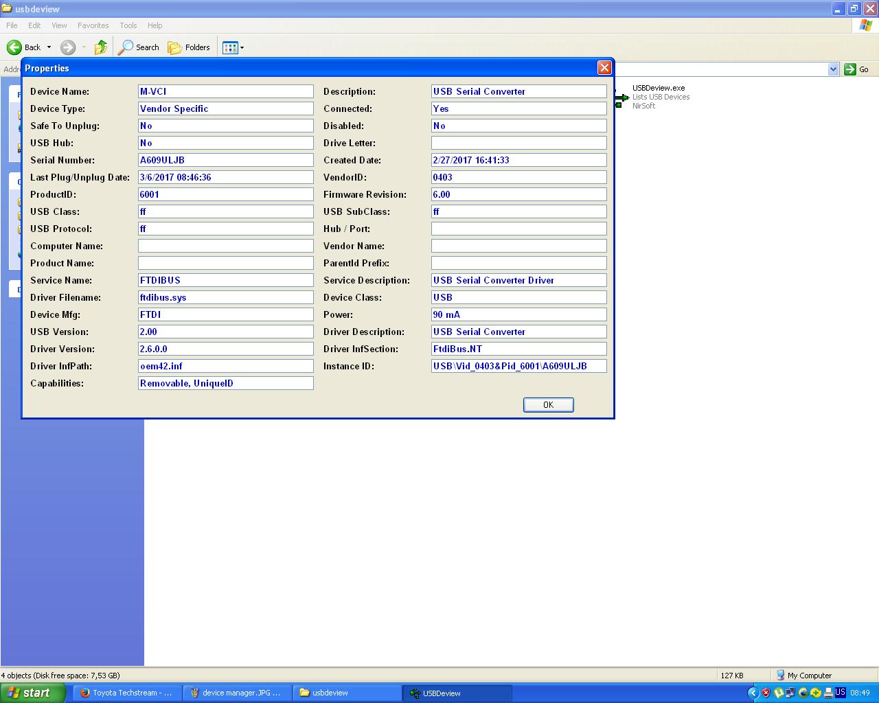

Такава информация излиза в USBDeview.
mvci usbdeview.jpg (136.38 KiB) Преглеждано 11586 пъти

Мнение от Akima » 06 Мар 2017 09:34
Прочетете темата по-горе.
Трябва да изберете VIM X-Xorse от менюто на Techstream.
Също така не разбрах светват ли индикаторите на кабела при включването му в USB порт.

Мнение от jim_beam » 06 Мар 2017 10:31
Също дали е направил корекцията в регистрите,защото ако не е се получава същия резултат.

Мнение от mars79 » 06 Мар 2017 10:42
Akima написа: Прочетете темата по-горе.
Избирам VIM X-Xorse.
Свети единствено червен светодиод.
jim_beam написа: Също дали е направил корекцията в регистрите,защото ако не е се получава същия резултат.
За Windows XP SP3 необходима ли е корекция в регистрите?

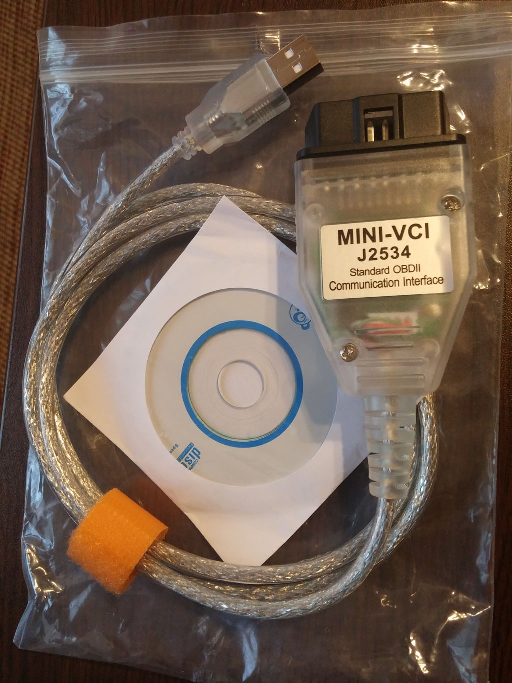

Това е кабела:

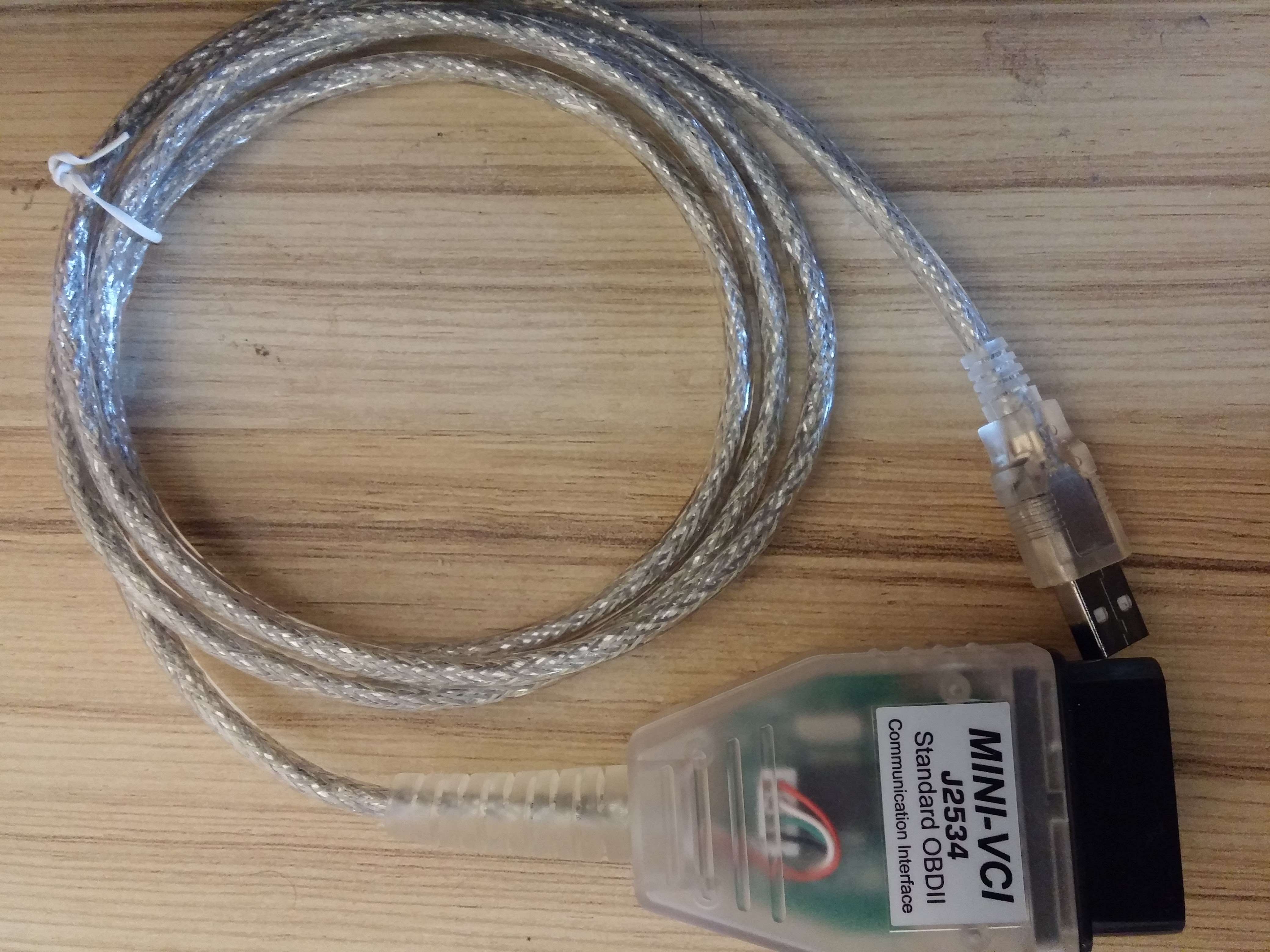

Поръчах друг кабел с който тръгна.

Ето това е работещият кабел който поръчах - https://www.aliexpress.com/item/Excelle ... 0.0.3SIc4U.
Драйвера и софтуера ги има в диска който дойде с кабела.

Firmware 1.4.1
Изглежда по-добре от този който бях взел от Ибей. При този диода за индикация се подава извън кутийката /не е както на другия вътре/. Самата платка е друга. Драйверите го разпознават веднага и се свързва с ЕКУ-то без проблем.

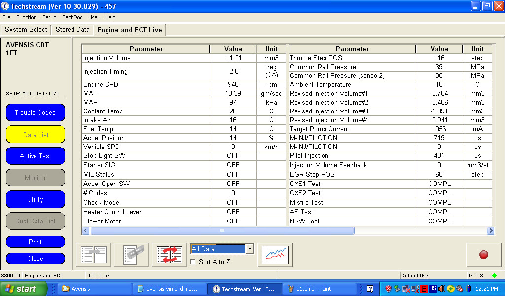

Мнение от mars79 » 06 Апр 2017 09:23
kostadinnm написа: kostadinnm
Кабела с firmware 1.4.1 съм го пробвал на Авенсис T25 и T22. И на двете се виждат живи данни (дюзи, темп. датчици и т.н.), грешки, ABS и др.. Времето за опресняването на данните зависи от това колко параметъра се следят едновременно.
