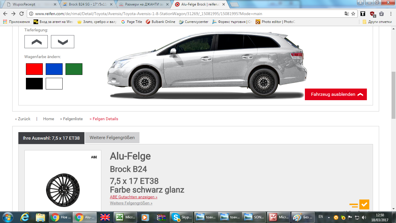

Колеги може ли да ползвам алу. джанти с размер 17"/5х114.3, ЕТ:43, 7.5J, центр. отвор: 67мм. -това е писал колега в обявата! ?
Колата е Avensis III 2009г., като по-горе ми бе пояснено централен отвор 60,1мм!
Благодаря.
smng0303
Мнения: 43
Регистриран на: 18 Сеп 2016 15:49
Местоположение: Varna
Размери на ДЖАНТИ за Toyota - Справочник.
Мнение от smng0303 » 18 Мар 2017 13:13
hmm.gif hmm.gif При проверка в сайта го дава ЕТ38
