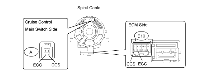

Там където пише ECM Side трябва да е в невъртящата се част. Дали е достъпен лесно без сваляне на волана не знам.
ПП: Картинката е от РАВ4

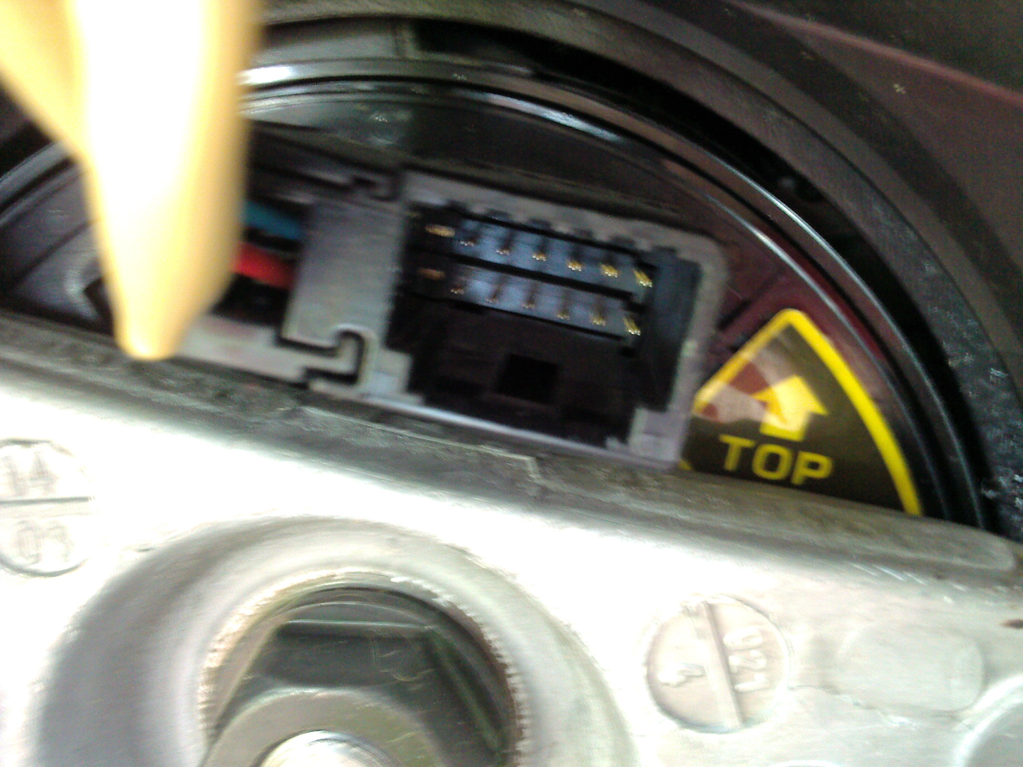

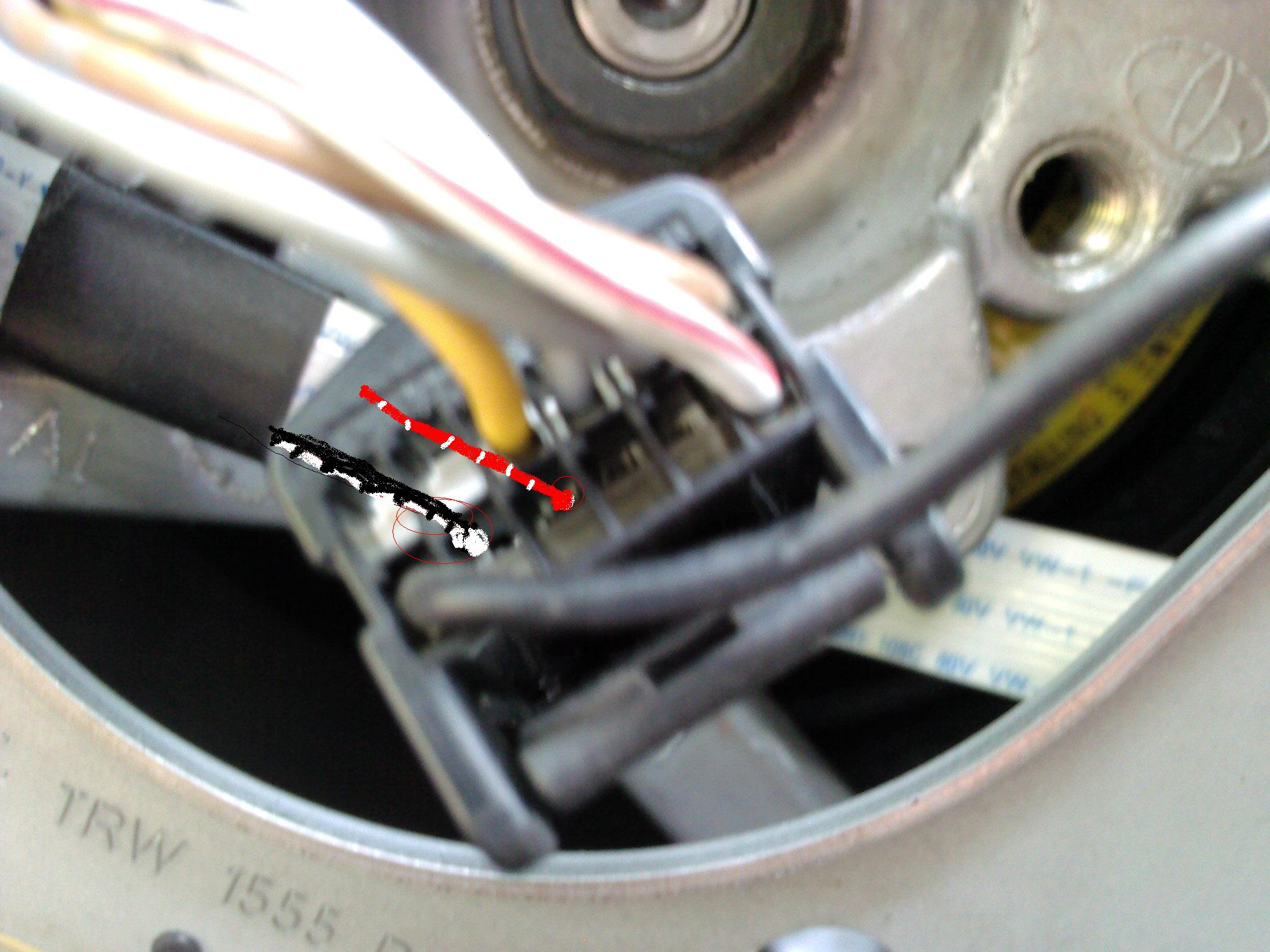

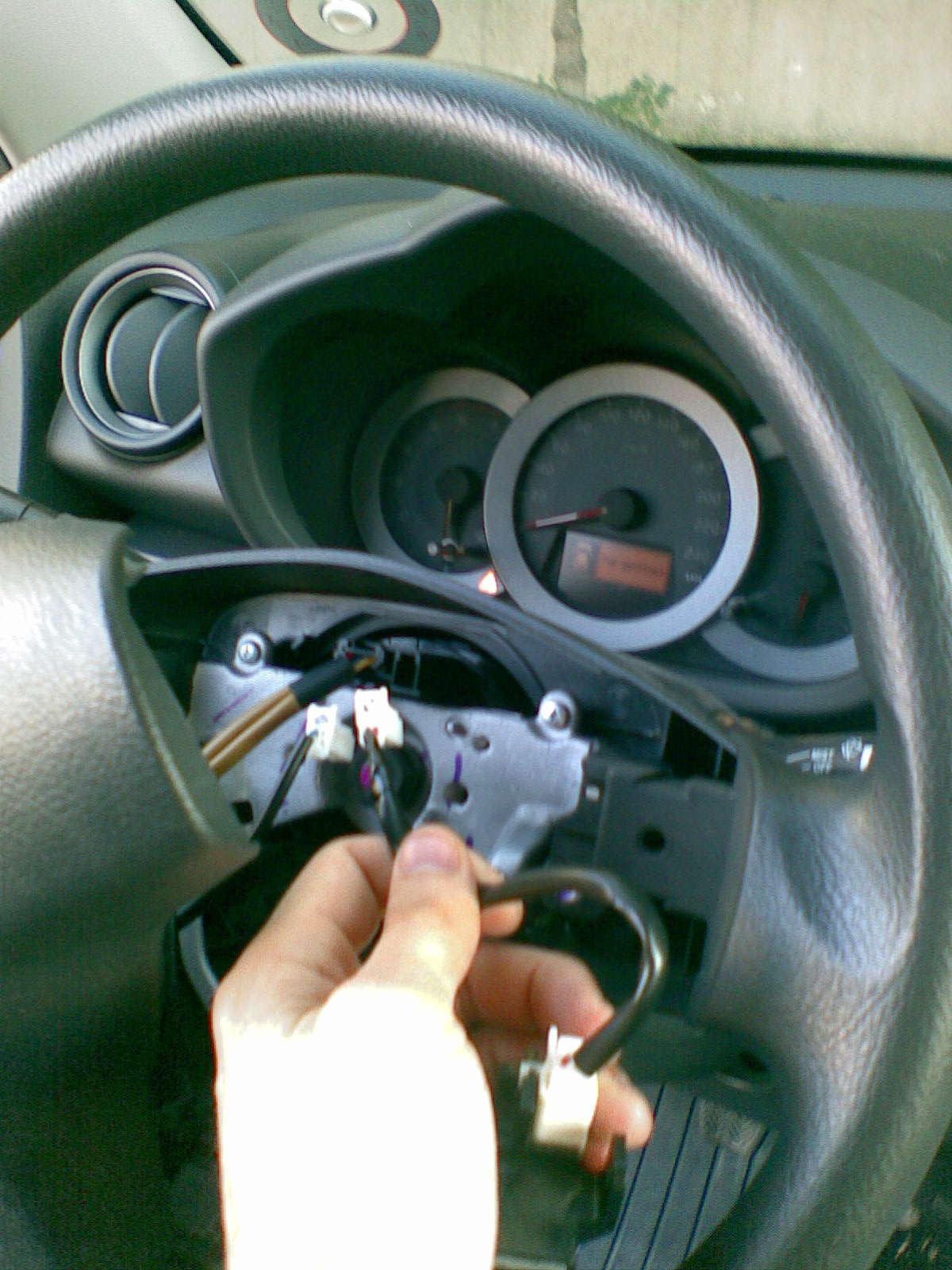

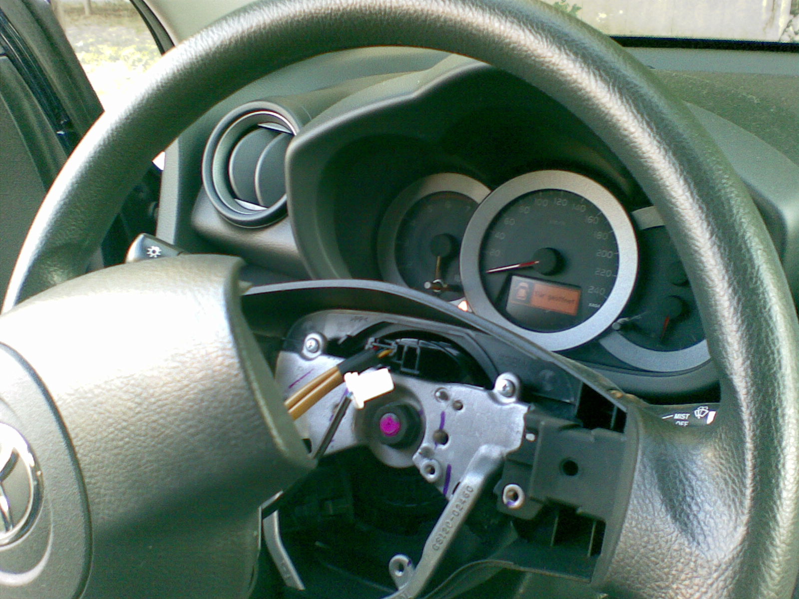

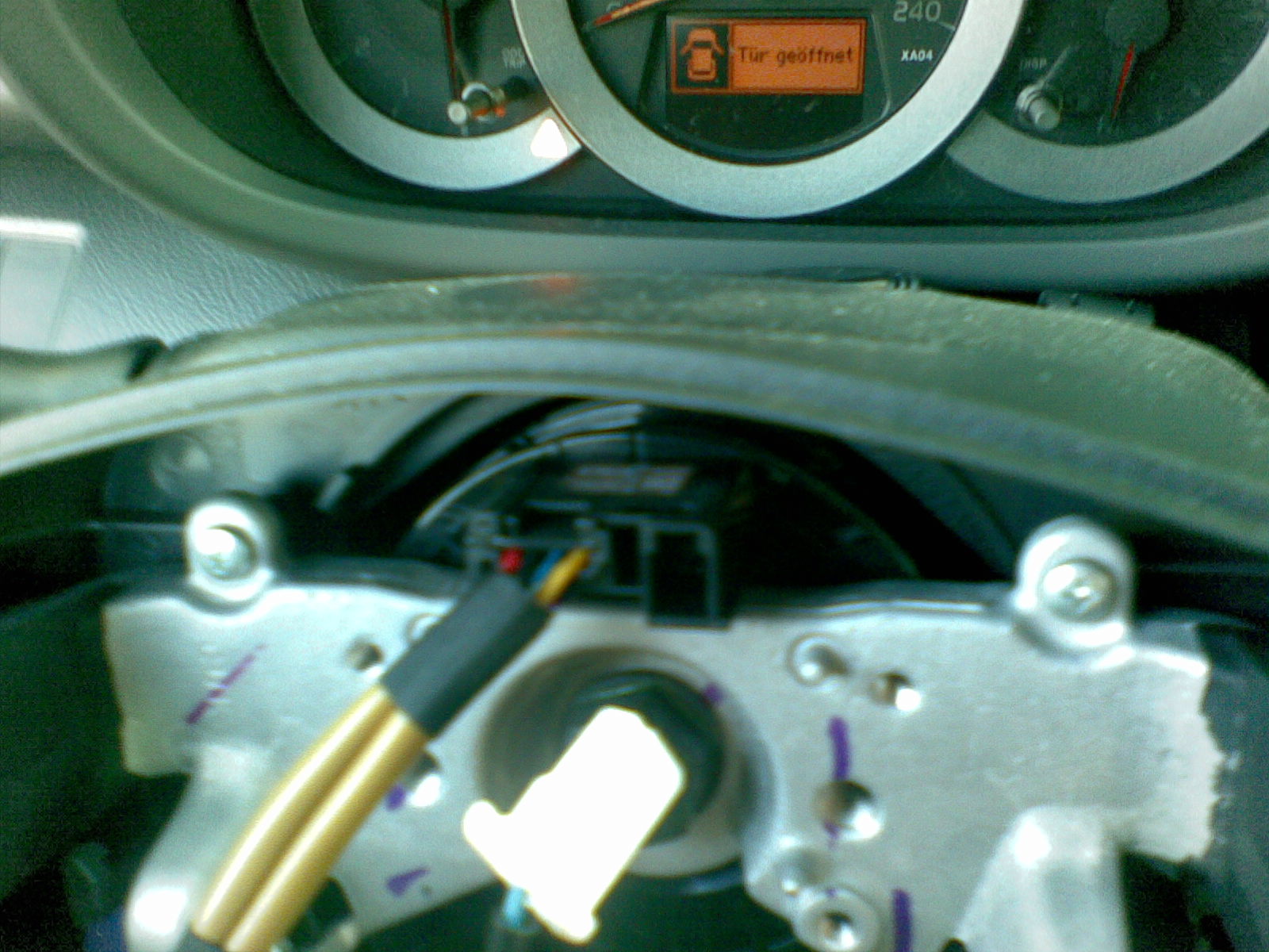

така днес изпробвахме със светлйо на моя рав,за съжаление безуспешно.щекера на лостчето(темпомата) с двата кабела е зает от същия,в който влиза само един син кабел маса.обаче той е на горен пин,така че го дадохме с един кламер на същото място,за да не се получи грешка.но за съжаление не излиза нищо на таблото.
съседния куплунг е хоризонтален и е изцяло пълен с цветни кабели.трудно е за обяснение,но вижте на снимките.
ps: значи на горната графика на Веско отляво малкия куплунг при мен оригинално е зает само пин2 с един син кабел маса,вижда се къде е забит другия му край към айрбага на шаси.интересно обаче ecc също е маса доколкото разбирам,да не би ако тоя оригинален 2 не го включа изобщо и просто включа щекера от лостчето да заработи нещо?не го изпробвахме само от страх да не генерира грешка. mad.gif

Jim, синият и кафевият кабел трябва да ги търсиш на на куплонга дето си му правил снимка а ма другият краи на спиралният кабел. Някъде в неподвижната част на волана (Е10 пин 1 и пин 2, e124662e07.png) или директно на куплонг-а на ЕКУ-то.
