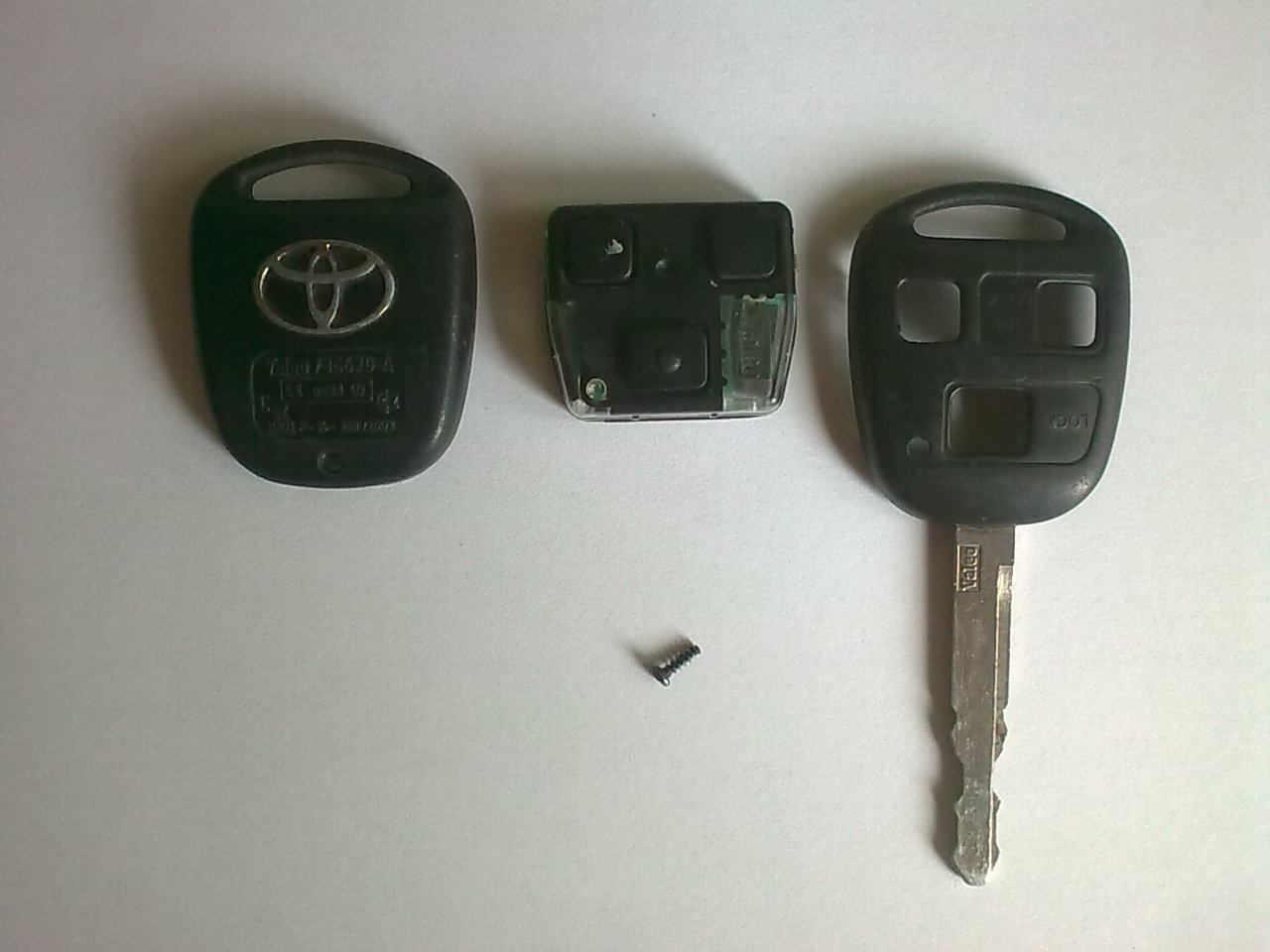

Rudy
Мнения: 1347
Мнение от Rudy » 02 Юли 2009 15:58
Положението е следното - колата купих само с един ключ с дистанционно с три бутона, командващи централното.
Сега намерих подобен ключ (нарязан разбира се за друга ключалка) и се питам, как да процедирам по-нататък:
Намерих инструкции как да програмирам чипа (не знам дали това е транспондера), май намерих и инструкции как да регистрирам новото дистанционнно към централното, но не знам кои инструкции за какво са?
Ето и инструкциите:
FOR 2002+
Procedure
1. Make sure all doors and windows are closed.
2. Insert master key into the ignition cylinder.
3. Cycle the ignition cylinder from ON to OFF 5 times.
4. Open and close the driver side door 6 times.
5. Remove the master key and insert the new duplicate key.
6. DO NOT TURN THE IGNITION CYLINDER ON
7. The new key will be registered after 60 seconds.
Ето ключа:
Та от запознатите чакам предложение.

Обяснението е как да си програмираш чипа(иммобилайзера)Преди всичко за да стане трябва да си сигурен какъв е чипа в новия ключ който си взел(дали са съвместими с твоята кола) и второ,тази процедура е осъществима само ако имаш МАСТЕР ключа.
