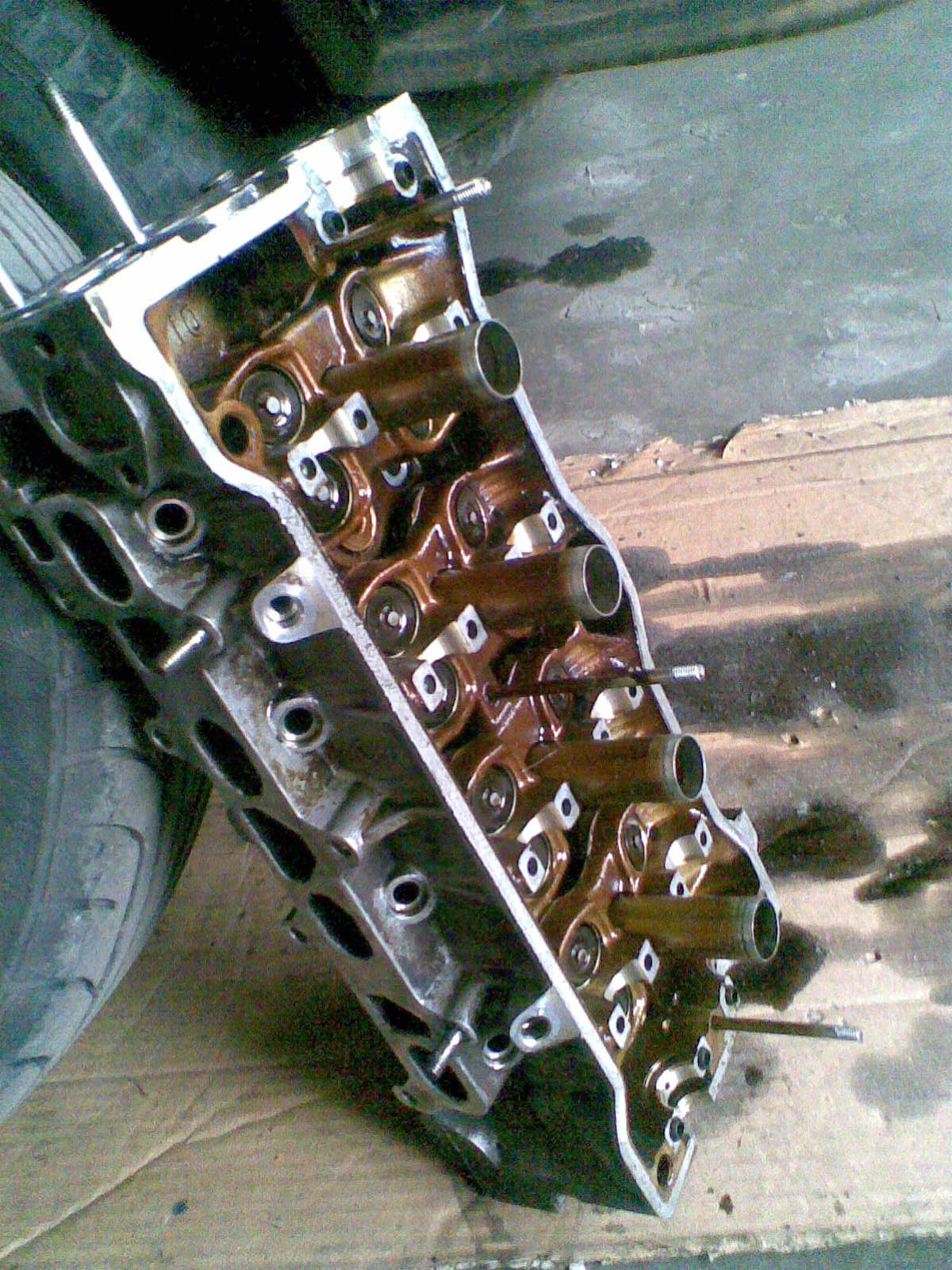

АА Жоре няма такива работи бре човек-прекасвачи екстри-от 3 селики трагнали от Пловдив-една 2.0л,една 1.6л-малко ужжж по варвяща от мойта .........само аз стигнах първи ,ама за сервиза.хиихих
пак и на ГАЗ малко няма прекасвач.
Вапреки всичко стискам палци утре от сервиза да диагностицират минимума на повредата който е -смяна на гарнитурата на главата с блока.
засега мислех че е нещо по клапаните-оказа се че са Ок.
Духа ми гарнитурата м/у 1 и 2 цилиндър-от което можело и да се чува този металичен звук от мотора които на 4500 оборота изчезва...
НО до утре сам затаил дъх и чакам присъдата по телефона.
Токоз за сега по темата.

foxx айде, дано само с гарнитурата да минеш, ама... премери там, блока, главата и ако има нещо кривинка - шлайфай, че да няма втора серия после... А, и прежали се за оригинална гарнитура, не е толко скъпа... :thumbsup:

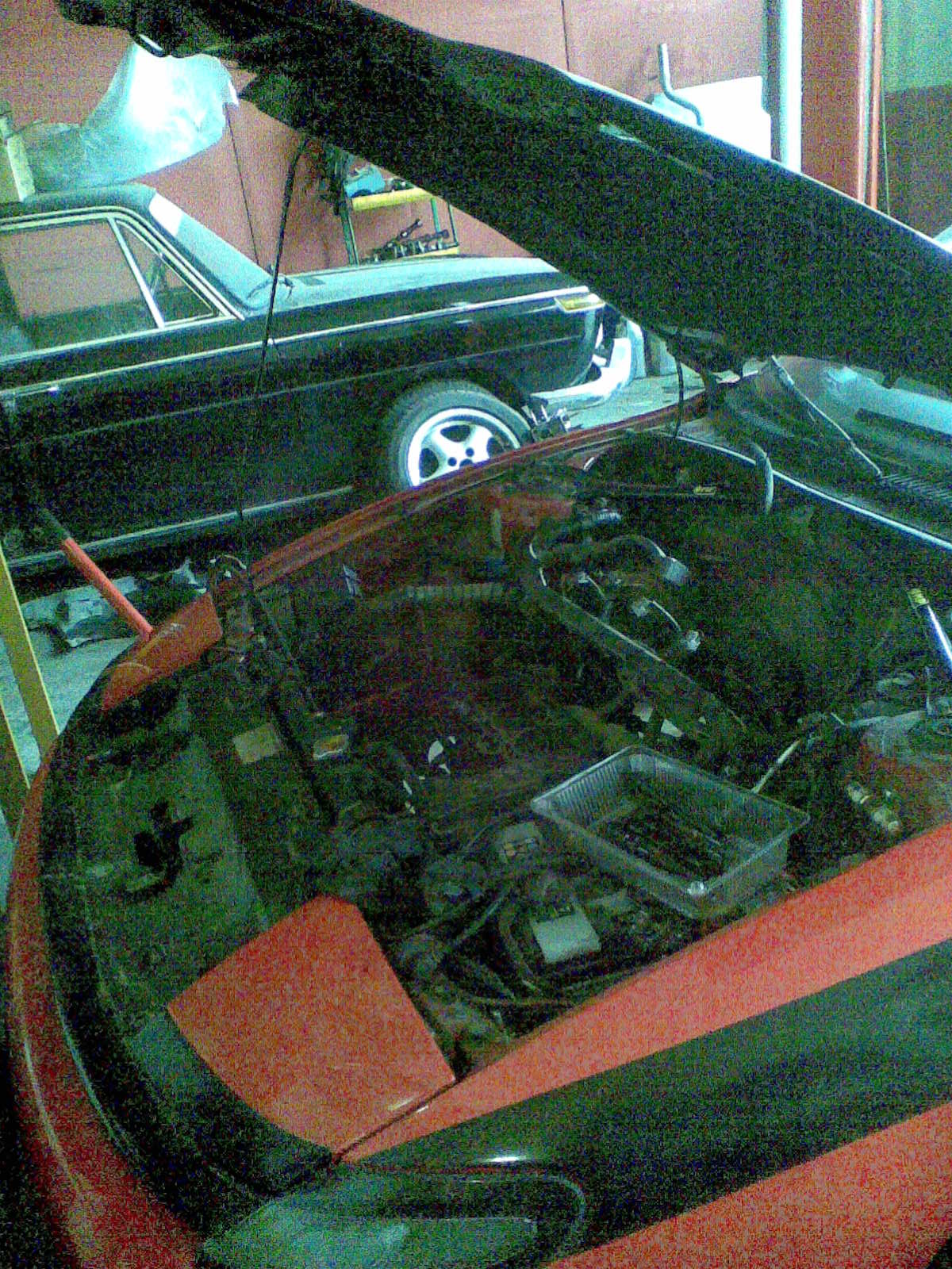

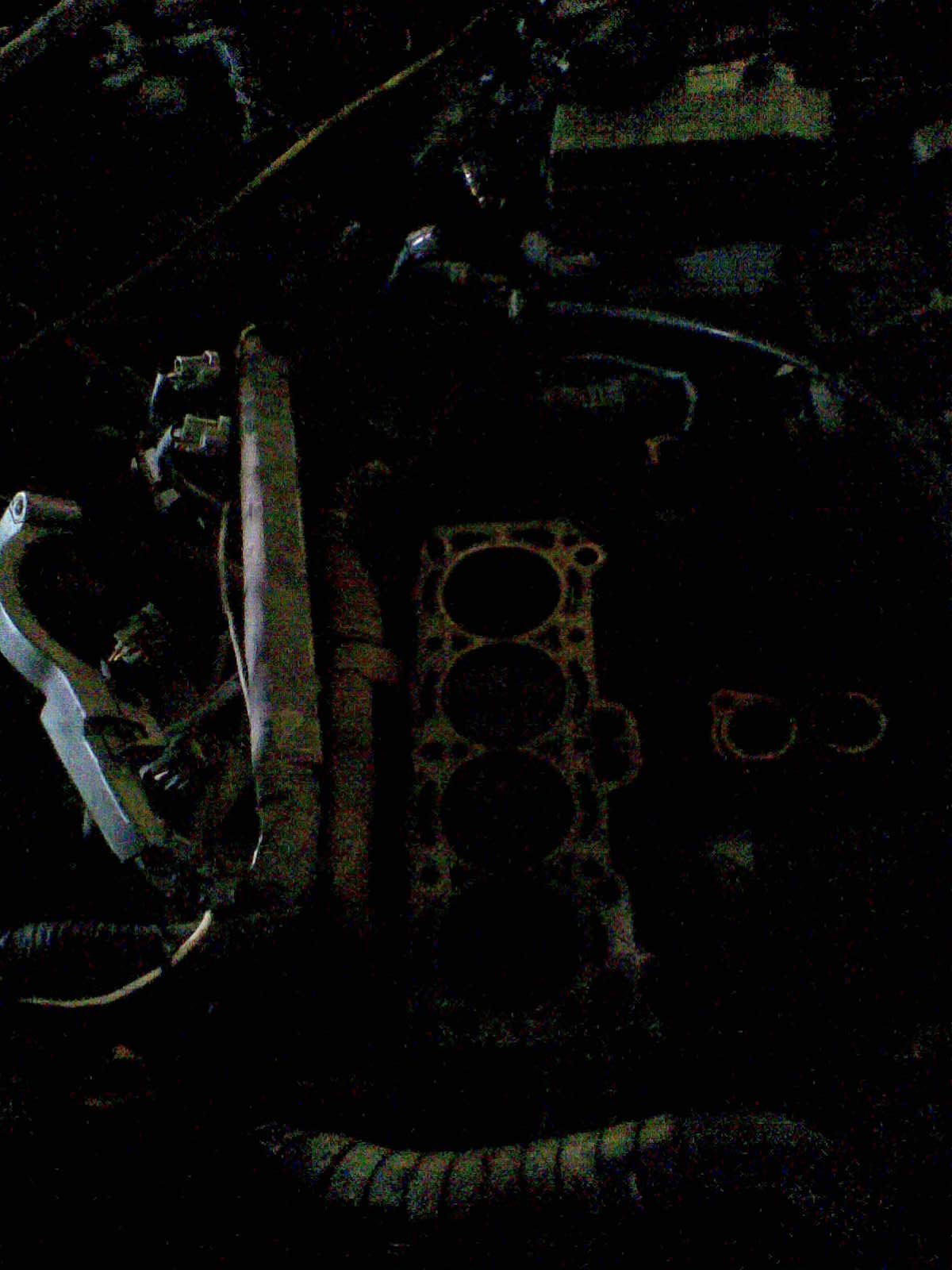

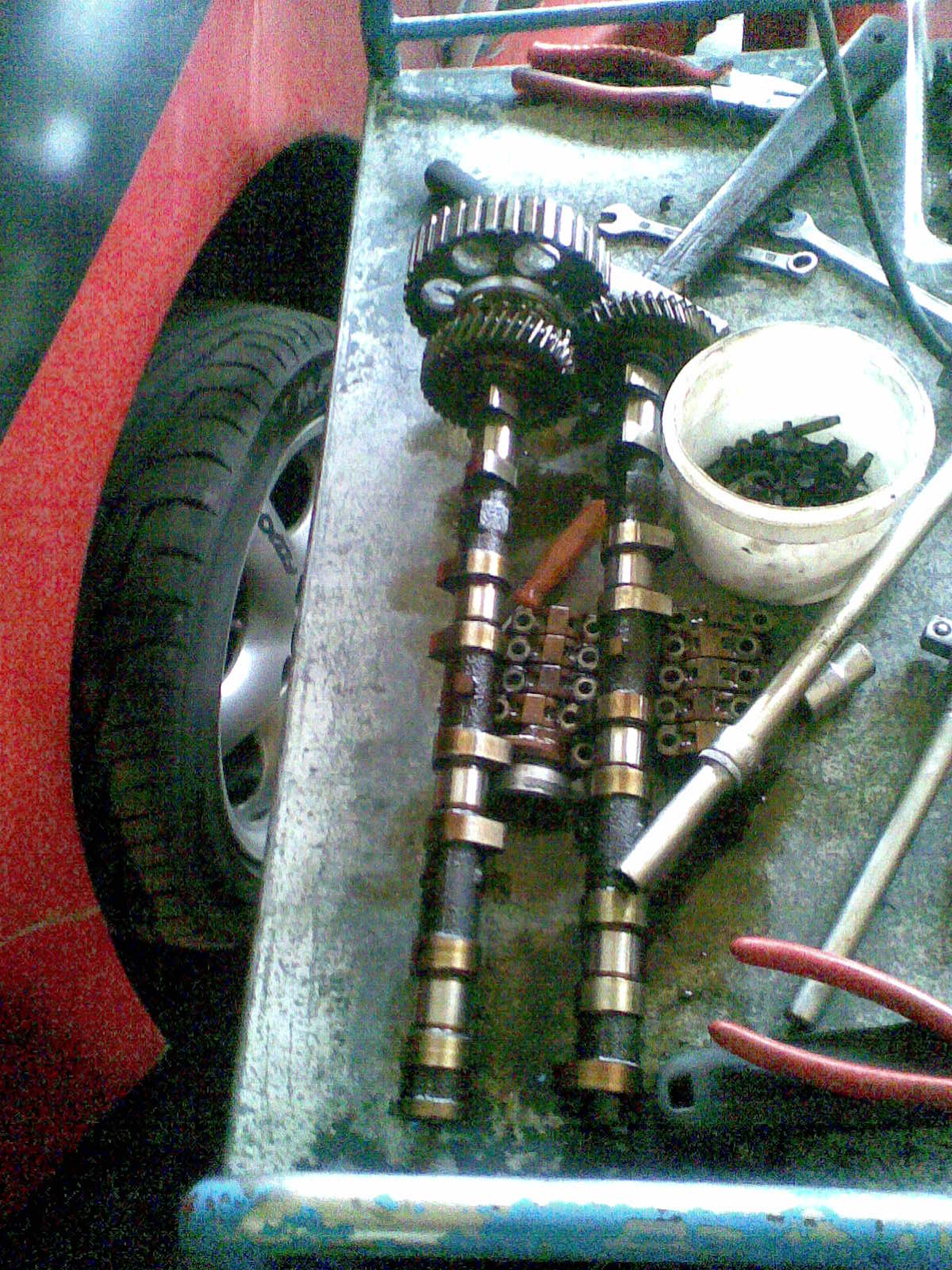

Еха отворихме разгледахме нищо невиждано не видяхме което хората не са виждали...но нещата засега варвят на там-нова гарнитура при това различна от на тойотата,спрямо оригиналната за 4А Фе мотор.
смяна ангренаж с ролка,тампон преден на скоросите,смяна на стоиката на хидравликата,смяна на гарнитури на смукателни и изпускателни колектори,един семер на разпределителния вал,малко гумички на клапаните(16 броя),пускане на 0,30 стружка на главата и зачистване на блока от старата гарнитурка.
Главата утре трябва да е готова ,дано да няма някои пропаднал клапан или за шлифоване на леглата....че не ми се дават кинти за глупости....
но наи рано в събота може да завартим контактния клуч.
ето и малко снимки:
