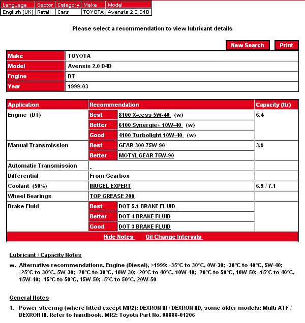

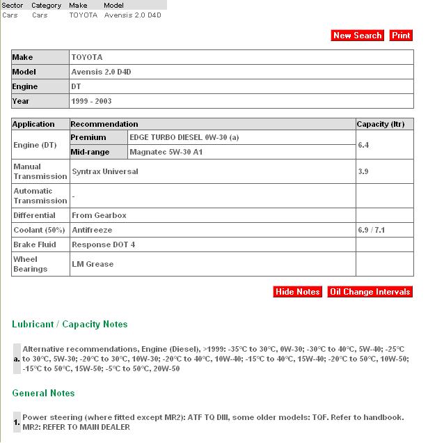

Мерси колеги! Само, че ако сложа 5w30 синтетика имам опасение - няма ли да протече двигателя.. То е доста гъсто, да не почне да го гори, защото колата направи 200х unsure.gif
П.С. Препоръчайте ми и някой сервиз в София :thumbsup: за смяна.
Мнения: 5559
Мнение от Bass_Man » 22 Фев 2009 02:43
5W30 не е по-гъсто от 10W40 !
Въпроса е да вземеш хубаво масло ( оригинално ) , а не някой ментак бесен . За това е препоръчително да го закупиш от вносител и/или дистрибутор .
Понеже явно не ти се пише в търсачката на форума или в google ще ти го напиша аз :
Castrol :
http://www.motobul.com/bg/index.php
Mobil1:
http://www.omnicar.bg/
Motul:
http://prospeed.bg/pages/motul-home.html
За да те улесня още повече ще ти прикача и данните от каталозите на Кастрол и Мотул .
В проспийд могат да ти сменят маслото .
