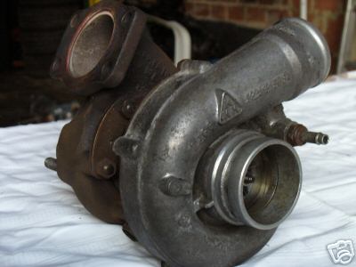

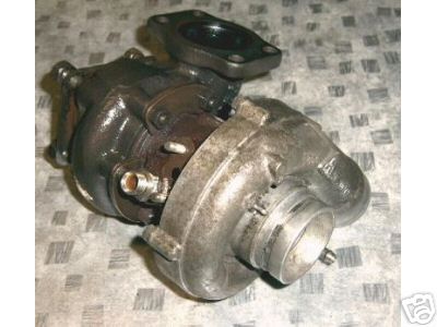

До 130Евра става, прилагам снимките на нужната форма на фланеца (към изпускателния колектор - на колата няма място за да се използва преходен фланец - така казва фена с Аудито):
LordDigital
СупраДжия
Мнения: 3190
Местоположение: Chicag0-Land
Мнение от LordDigital » 16 Дек 2005 07:00
Oktradnahme na choveka temata
Toq flanec 2.5 incha li e ,ili taka mi izglezda?
