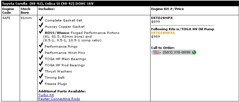

Колега клипчетата какво ще ми покаже? На дино ли сте я качили?
Може пък колегата да е сложил някакъв такъв сет
Гаранирали 40к.с. и пак не става сметка да се вмести в 2к. Колега, моля те, напишете какво е правено на колата. Не се заяждам, наистина ми е лубопитно :thumbsup:
4afe set.JPG (38.45 KiB) Преглеждано 5675 пъти
