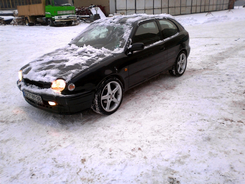

Мнение от Sava » 26 Яну 2011 20:22
Няма да се плашите :) в момента съм с 215/40/17. :)
Снимка0048 - Copy.jpg (362.16 KiB) Преглеждано 2872 пъти
