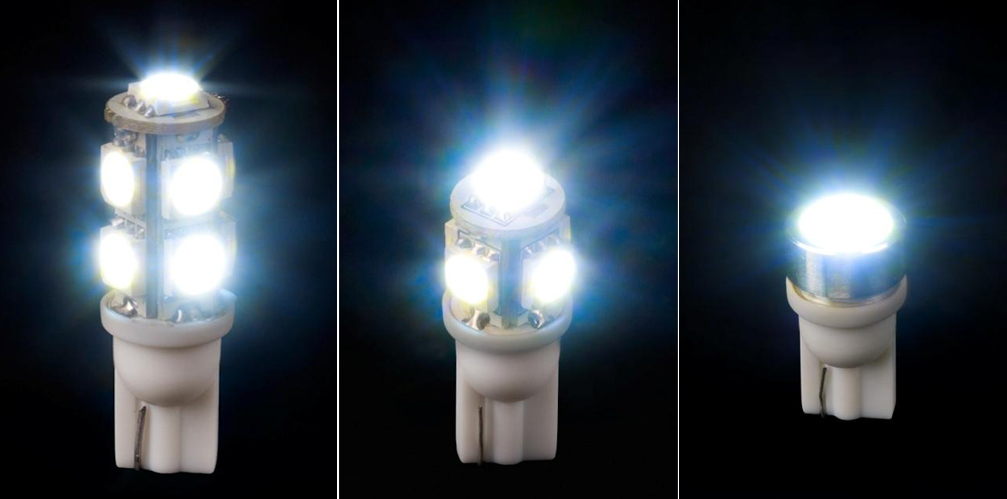

Мнение от chaval » 03 Окт 2008 19:14
в друг форум попаднах на тези и ми се вижда добра алтернатива при положение, че са диоди и напрактика не горят
Мнение от Troshko » 03 Окт 2008 19:22
casparcho написа:в друг форум попаднах на тези и ми се вижда добра алтернатива при положение, че са диоди и напрактика не горят
