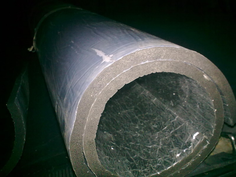

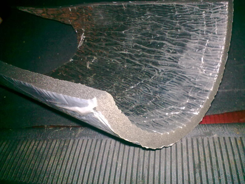

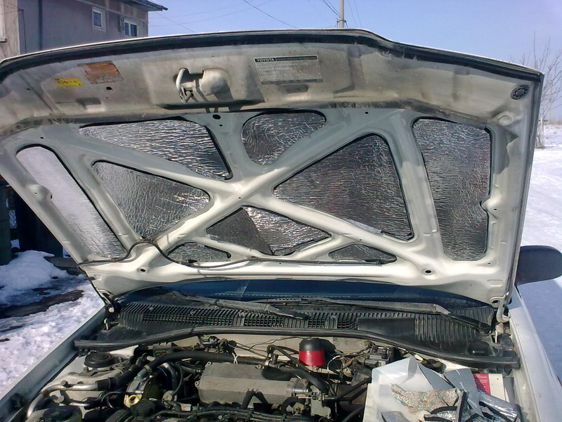

Темата е малко старичка, но за да не пускам нова реших да я използвам. Не е лъжа че при по-старите модели изолацията е малко по-оскъдничка. Затова реших да опитам малко от малко да изолирам купето.
Има доста писано за шумоизолациите, но аз се спрях на материала K-flex. За начало си поръчах два квадрата k-flex - представлява микропореста гума от едната страна е самозалепваща от другата има слой алуминиево фолио . Много лесно и бързо се работи с материала. В моя случай избрах дебелина 10мм (има различни). Това количесто ми стигна да изолирам долната част на предния капак, малко от двигателния отсег (където може), двете предни врати - и корите към тях, и двете колонки където вървят коланите. Струва ми се че ефект има, и на дълъг път е доста по-изразен. С две думи шума позатихна, но си изка още. Затова като се позатопли, ще продължа с проекта :)
Мисля да изолирам двете задни врат, пластмасите на подкалниците (предните), и на лято да махна мокета и да изолирам цялостно пода.
Като цена за момента тези два квадрата K-flex ми излязоха 36лв. с доставката.

Лепи го без да оставяш голо желязо ! Така на капака малко нищо не си направил . И също така за драстичен ефект си налепи на стената между двигателя и купето и в краката на предните седалки . Иначе STP има в БГ има и много други . Въпрос на избор .

Мнение от mafiota » 31 Дек 2010 10:03
Bass_Man написа:Лепи го без да оставяш голо желязо ! Така на капака малко нищо не си направил . И също така за драстичен ефект си налепи на стената между двигателя и купето и в краката на предните седалки . Иначе STP има в БГ има и много други . Въпрос на избор .
Колега, на симката не е показано, но след това тези голите метални участъци по капака съм ги налепил и тях.
