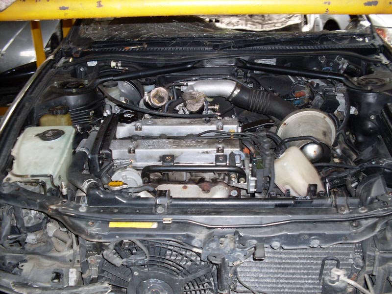

Намерих предници АЕ101 с този двигател 4А-GZE,но да попитам те имат ли разлики Силвър топ и подобни?
Реално на мен ми трябва само двигателя,в смисъл няма какво друго да ползвам от предницата?За да не я взимам цялата.
В Гърция всички слагат 20в блак топ,и всички ме съветват за него.Принципно за 20в-то има всичко абсолщтно,но другия нещо не го срещам по японските каталози.
4A-GZE същия ли е като 4А-GE-то(с изклщчение естественно на буталата),в смисъл валове,гарнитури,клапани...?

Реално ти трябват:
1. Двигател + вх. колектор
2. Окабеляването на двигателя + датчици
3. ЕКУ
4. Периферия - алтернатор, supercharger, бобини, комутатор.
За да се сложи двигателя в АЕ86 има няколко задачки с повишена трудност:
1. Да се направи окабеляването - от оригиналното на ае86 и това на 4агзе се прави едно ново - доста неприятна задача, но напълно постижима;
2. Да се премести алтернатора - на 4AGZE алтернатора стои много ниско и се удря в стабилизиращата щанга на AE86 - трябва да се изреже/направи нова стойка и да се премести по-високо;
3. Да се купи един олекотен маховик на 212мм заедно с читав съединител.
4. Да се смени бензиновата помпа с по-голяма;
3. ЕКУ
