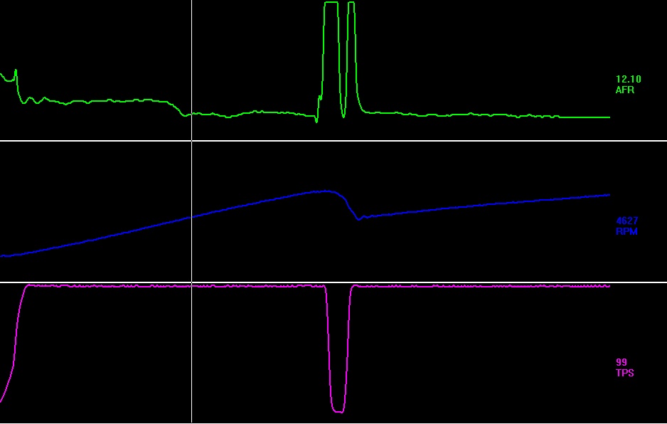

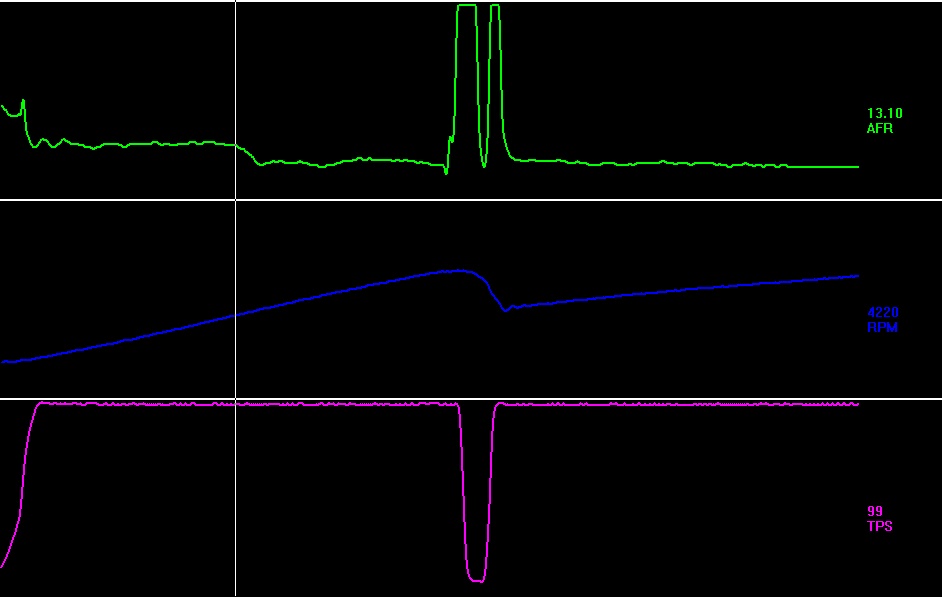

ta az skoro tuk ne sam pisal za tova kak varviat nestata s WideBand-a. ta minalata sedmica nai setne sednah na gaza si i navarzah neobhodimite kabeli za za A/F sensora(toi vsastnost e O2 Bocsh sensor) i tez det sa kam ECU-to, na men mi triabvaha samo jici za zahranvane i za TPG(Trottle Position Sensor) i RPM. Lorda mi usluji s WideBand-a i laptopa kam nego za da napravim s nego izmervaniata predi niakolko dena. v momena kogato pedala e natisnat do dolu A/F saotnoshenieto e okolo 13:1 do kam 4200rpm i togava riazko spada na 12:1 i taka stoi do chevenite oboroti koito v moia slucha sa kam 6400rpm. tova riazko spadane na saotnoshenieto az si go obiasniavam s vkluchvaneto na VVTi-a, toi e niakade v tezi oboroti, tai kato az osestam kak bash togava kolata pochva da darpa, pak vsastnost to i togava pochva zdravo da puska benzin, koi znae sto, iavno Toyota iskat da sa po predpazlivi. kakto i da e de, az se nadiavam tezi dni da polucha A/F controlera za da si poigraia malko i da vidim dali moje da napravia A/F saotnoshenieto 14:1 prez vsichki oboroti(tova pri natisnata gas estetveno). eto i za kakvo govoria:

i pri malko po visoki oboroti:

FuelCut-a напрао ме кефи ,аи да не казвам на какво прилича:))
Иначе е доволно богато ,дано утре да доиде SAFC-а ,че да го бъзнем Събота/Неделя.

ta dnes si poigrah sas S-AFC-a i dokarah A/F ratio-to do kam 13.5-14:1, da vidim dali ste ima rezultati.

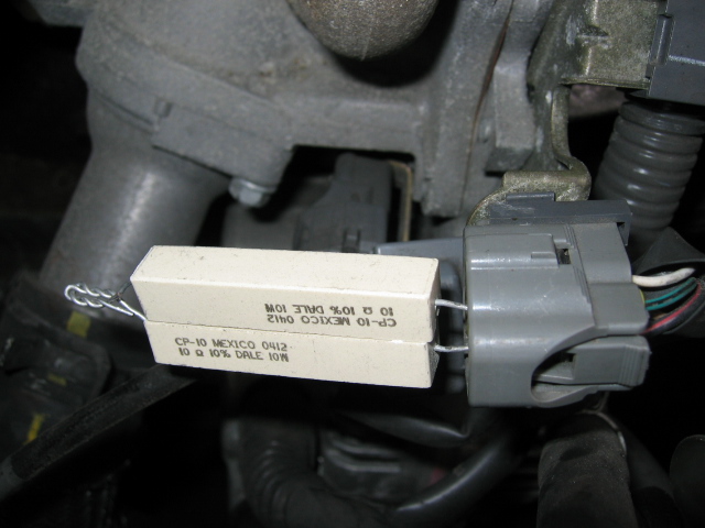

Мнение от ALTEZZA » 22 Сеп 2005 21:54

wtf is this?

Мнение от jamie » 22 Сеп 2005 22:37
Това са 20 ома.
Ако не бяха по 10 вата - бих kазал че АЛТЕЗОВ иска да "емулира" датчик.

Мнение от ALTEZZA » 22 Сеп 2005 23:07
inache tova sa rezistori na miastoto na o2 sensor, mahnal sam go i tez rezistori sa na miastoto na heated elementa che da niamam greshki v ECU-to.
