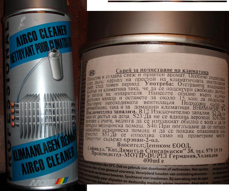

При Автопионера са по 27лв. двата в комплект.А колко ще издържи според мен зависи в каква обстановка караш.Ако си като мене в ЗПЗ за едно лято се е затлачил яко.

HOREISHIO, това е спрея за който писах.
TOYOTA PICNIC 3S-FE
"TOYOTA" 807
horeishio
Мнения: 186
Мнение от horeishio » 27 Мар 2008 19:21
За което много БЛАГОДАРЯ! biggrin.gif :thumbsup:

Не си го пробвал,така че не е много сигурно дали ми благодариш или ще ме :censored: .................. biggrin.gif biggrin.gif :thumbsup: .
Ама аз съм доволен.Щях да пробвам по описанието на един руски сайт с лизол.Това е някакъв химикал използван в болниците за дезинфекция.Добре че преди това един доставчик при нас ми показа спрея.

biggrin.gif biggrin.gif Разбира се, че още не съм го ползвал. Аз исках да видя само снимки и как се използва - за което БЛАГОДАРЯ!
А иначе дали ще те :censored: ...... , то ще се чуе laugh.gif laugh.gif laugh.gif
