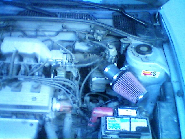

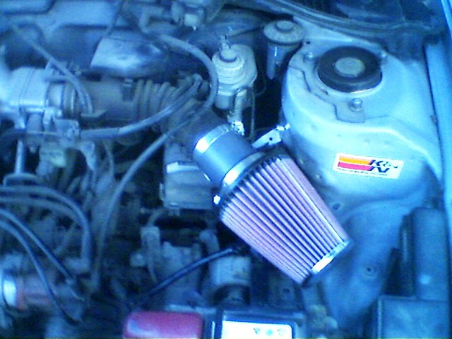

Мерси на всички за мнението и съветите. Ето какво спретнах в Неделя!
Искам да Ви кажа че разликата е чувствителна, не че е станала колата кои знае каква. Сеедно не е същата. Мотора се разстовари и върви съвсем гладко - досега все едно си тичал с шалче на лицето tongue.gif а сега си дишаш свободно. Да стана по-шумна, но звука е невероятен. Остава да видя как ще е с разхода на гориво. Определено ще сложа такова и на колата на жената

Преди да си купя този филтър, пробвах с такъв който се слага в кутиата, разликата е определено в полза на външния. като махнах кутията и като видях каква е тръбичката през която минава въздуха :censored: умряла работа.
Така началото е положено, следваща спирка е ауспух и всичко към него!

advokat написа:Преди да си купя този филтър, пробвах с такъв който се слага в кутиата, разликата е определено в полза на външния. като махнах кутията и като видях каква е тръбичката през която минава въздуха :censored: умряла работа.
vnimavai pri postoyanni maksimalni skorosti da ne izgorish nyakoiklapan! sad.gif

vnimavai pri postoyanni maksimalni skorosti da ne izgorish nyakoiklapan! sad.gif[/quote]
Дай малко инфо какво имаш предвид? Да не юркам много колата с макс. скорост ли? Или при повече въздух ще се шашне дебитомера?

advokat написа:vnimavai pri postoyanni maksimalni skorosti da ne izgorish nyakoiklapan! sad.gif
Дай малко инфо какво имаш предвид? Да не юркам много колата с макс. скорост ли? Или при повече въздух ще се шашне дебитомера?[/quote]
ti nyamash debitomer, imash vakumen MAP sensor. Tvoeto ECU pri maksimalna skorost prehvurlya na otvoren cikul na rabota, toest ne slusha lambda sondata, ami si chete gotovi cifri za kolko bensin tryabva da vpruskva, s toya filtur shte vliza poveche vuzduh ot izchislenoto toest shte se obedni smestta, i shte sa kachat temperaturite v cilindrite, i togava e vuzmozno da izgorsh klapan, ili da ti izgori svesht, i da padnat chasti ot neya v cilindura, i posle veche stava losho... pone slozi po topli sveshti! ot tip: Champion RN7YCC naprimer!

Мнение от advokat » 31 Авг 2005 11:49
Мерси за обяснението , което определено ще послушам и веднага си тарся такива свещи :thumbsup:

punkara написа: ti nyamash debitomer, imash vakumen MAP sensor. Tvoeto ECU pri maksimalna skorost prehvurlya na otvoren cikul na rabota, toest ne slusha lambda sondata, ami si chete gotovi cifri za kolko bensin tryabva da vpruskva, s toya filtur shte vliza poveche vuzduh ot izchislenoto toest shte se obedni smestta, i shte sa kachat temperaturite v cilindrite, i togava e vuzmozno da izgorsh klapan, ili da ti izgori svesht, i da padnat chasti ot neya v cilindura, i posle veche stava losho... pone slozi po topli sveshti! ot tip: Champion RN7YCC naprimer!
hm, che MAP sensora ne pochva li toi da chete kolichestvoto na vazduha vednash nastapil gasta i sondata minala na open loop?
inache kak stoi vaprosa pri moita kola, az sasto sam s podobna sistema high flow filter, no sam s MAF sensor. btw, tochno vchera merihme s Lorda kakvo mi e saotnoshenieto vazduh/benzin, ta daje triabva da ia razrejdam s vazduh, v momenta do kam 4000rpm mi e okolo 13:1, a na po visokite oboroti 12:1. sega ste slagam A/F controller da vdigna saotnoshenieto na 14:1 che da dokaram niakoi ekstra kon kogato e nujen wink.gif
