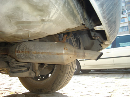

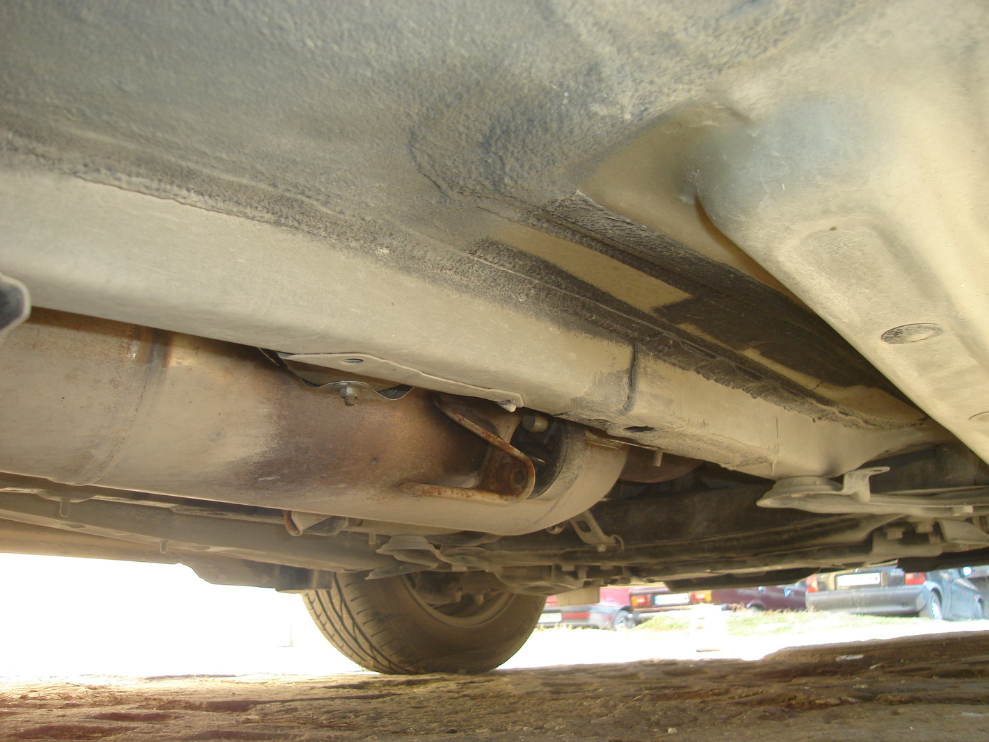

Относно ръждата. Колата няма и месец
Petar
Мнения: 2029
Мнение от Petar » 05 Фев 2008 15:44
4estno da ti kaja 4e pri taia sol deto ia rysiat po pytihtata niama kak dane ryjdiasa othte pove4e 4e lamarinata za gyrnetata ne se obrabotva kakto lamarinata na kupeto

nnikbg написа:Относно ръждата. Колата няма и месец
Много рехаво покритието отдолу. След някой друг месец може и гредите да ръждясат.

aве хора,като сте избрали японска марка,сигурно сте чували лафа за идеалната кола:японски мотор,немска каросерия... от дългогодишни наблюдения сигурно ви е известно,че точно това им е слабото място и на тойотите.ще кажете да ама стария рав4,старите карина и корола не ръждясват толкова бързо.верно,но днешните са много точно калкулирани за да слезе цената и поради това покритията са зле.
е,да ви кажа аз какво предприех като взех моята:
1.с t° устойчива боя(спрей) напръсках целия аспух
2. и най-важно: има едно понятие в немския hohlraumschutz,означава защита на кухите места по каросерията.това са трегери,прагове,врати и т.н. има най-различни защитни вещества-на восъчна,маслена база и др.значи гледаш да пише hohlraumschutz на него.предполагам,че подобни продукти в бг не се правят,понеже както виждам хората не си гледат колите както трябва dry.gif .значи има 2 начина,по-лесния е със спрей и дълго маркуче отпред(дават ти го безплатно към спрея в австрия).трябват към 4-5 големи спрея.другия начин е при автобояджия,със специален пистолет и сонда(маркуче),тогава се взимат тези 1л. евро-кутии с веществото с резба,където директно се завива пистолета.
като се навреш под колата се виждат по дължината на праговете тапи,махаш и впръскваш докато не потече и затваряш пак.трегерите също,вратите,преден и заден капак,най-добре да се свалят всички кори отдолу.
3.пода на колата напръсквам с това черното(има го и транспарент) (unterbodenschutz).също подкалниците и ръбовете на кaлниците.
4.със спрей на восъчна основа(wax) напръсквам ръбовете на вратите,преден и заден капак и заварките по окачването им.
да,направих си стреса но сега мисля да си карам без грижи поне 5-6 години.верно също,че тук климата е много шибан и солят здраво,но не мисля че ако някой в бг си направи тая грижа за колата ще е грешно.ако мосли да си я кара по-дълго де,иначе 3 год. докато и свърши гаранцията все ще изкара,но после ще се скапе.
sorry че стана нещо като навикване от моя страна,но помислете малко по тоя въпрос все пак човек не си купува всяка година кола!

Това е корозия по гърнето. Така или иначе гърнето ще изгние ОТВЪТРЕ до 5-6 години (от конденз) ако се кара градско и ще е за смяна - къде е проблема ? Това е консуматив бе хора.
Колата не личи да има ръжда.

jamie написа:Това е корозия по гърнето. Така или иначе гърнето ще изгние ОТВЪТРЕ до 5-6 години (от конденз) ако се кара градско и ще е за смяна - къде е проблема ? Това е консуматив бе хора.
Jamie, ти си човек дето се човъркаш по колите и занеш че такава ръжда на нова кола си е абсурд.Моята е 11г каруца и няма точица ръжда абсолютно никъде.И едва ли е само моята.
Това си е жива излагация за Тойота.
Българската ми газова бутилка дето се мъдри м/у задния мост и резервната гума няма ръжда............А тия снимки са си гадни.Аз лично бих се афектирал много-о-о-о!!!!!!!!!!!! :censored: :censored: :censored:

kristian написа: Jamie, ти си човек дето се човъркаш по колите и занеш че такава ръжда на нова кола си е абсурд.Моята е 11г каруца и няма точица ръжда абсолютно никъде.И едва ли е само моята.
Кое е абсурд?! Къде е ръждата.Действително по гърнето има точки ръжда извън заварката,което никак не е похвално,но нищо повече,и аз,и всеки в Тойота ще ти кажат,а и в книжката пише,че измиване и на пода е препоръчително през зимния сезон.Ръждата по гърнето не е нищо сериозно,действително е повече от нормалното,но нищо страшно или абсурдно.Появата на ръжда по скобите е нормално .Скобите за захващане не се обработват специално,те дори да ръждясват не създават никакви проблеми.Която и кола да погледнеш,първо ръждясват държачите на гърнето. smile.gif

kristian написа:
Aбе не че не съм имал случай и на "ново" гърне на вид - ама като нагазиш в осолена киша - няма спасение бачо. Гърнето се прави от алуминизирана ламарина и ръждясва по заварките. Но няма нищо страшно - и без това над 2 години живот в градско каране е добре дошъл (затова и го наричам консуматив) - изгнива отвътре от конденз. Отвън се вижда ръждата но тя не е проблемна - много преди да пробие гърнето ще е брак (според мен оригиналните карат едно 5-6 години поне).
Изключения са неръждаемите стомани - има и гърнета от такива.
Petar
Мнения: 2029
Мнение от Petar » 07 Фев 2008 11:46
A kak moga da poznaia 4e gyrneto mie zaninalo ot vytre kato moeto e ve4e na 9 godini i na vynhen vid nihto mu niama samo po korpusa ima drebni to4ici ryjda i otzade ne bu4i nito puk se 4uva nehto da traka vytre .
