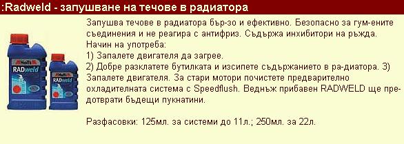

аа не мерси не мисля да слагам стърготини и т.н. Мисля да си купя ето това ако някой го е ползвал нека каже дали има ефек и съответно на вас как ви се вижда добро ли е или не Мерси

Е според тебе какво има в него и защо трябва да се разклати шишето?!

незнам какво има още не съм го взел сигурно ще е някаква течност поне така предполагам де

Ак олеко се замислиш, ще разбереш, че течност няма как да спира теч;)

данеби да са стърготини и там както ги каза по горе ако е така не мисля да си развалям целия радиатор та и още неща за някакъв малък теч
