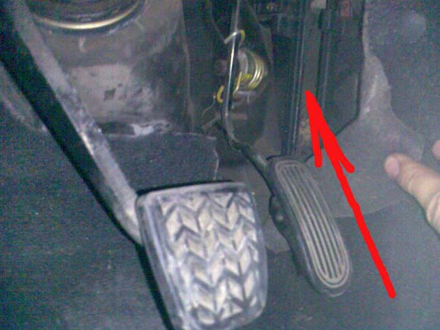

Филтъра не е зад жабката, а долу в краката на шофьора, отдясно. Състои се от две части и ако се разровиш из форума, ще намериш описание с картинки как се сменя. Възможно е, ако предишния собственик е бил мърляч, да намериш само дупка без филтри, но с изгнили листа smile.gif , защото цената му е ненормална за парче пластмаса и малко филтърна хартия /около 45 лв. неоригинален/.

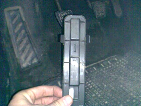

Здравейте отново! Днес бях на майстор и смених масло на двигателя (Лики Моли 10W40 сложих), всички филтри, пистов ремък и ремък на климатика маи се води. Долу на снимката можете да видите цените за тях и за работата. По отношение на ремонта мога да кажа, че наистина филтъра на климатика (или както други го знаят филтър на купето) се намира точно до педала на гаста в дясно. Маха се капачето, издърпва се единия фитър, след което надолу пада другата част на филтъра и тя се изважда накрая. Филтъра с двете си части струва 30 лв. и просто разликата в духането на парното и климатика преди и сега е много, много голяма. Не си заслужава за 30 лв. да се мъчи колата със задръстен отвсякъде филтър (отвора за филтъра съм го снимал за да го видите по добре). По отношение за ръчната спирачка натягането става като се махне първо пластмасата която заобикаля ръчната (тя се държи на няколко щипки и на 1 винт) и после с тресчотка се завиват гаиките които се виждат отгоре за да се натегне. По отношение на свистенето се оказа, че засега със смяната на ремъка то изчезна! Антифриза ми го измериха и е добре, само доляха! Скоро ще го сменя целия. Остана за сега само да ми свалят задния амортисьор и ако не е от него лопането което се чува отвреме на време, и тампона за да го сменя (но това след празниците). Благодаря на всички които ми писаха. Надявам се и аз да съм Ви бил полезен с нещо!
