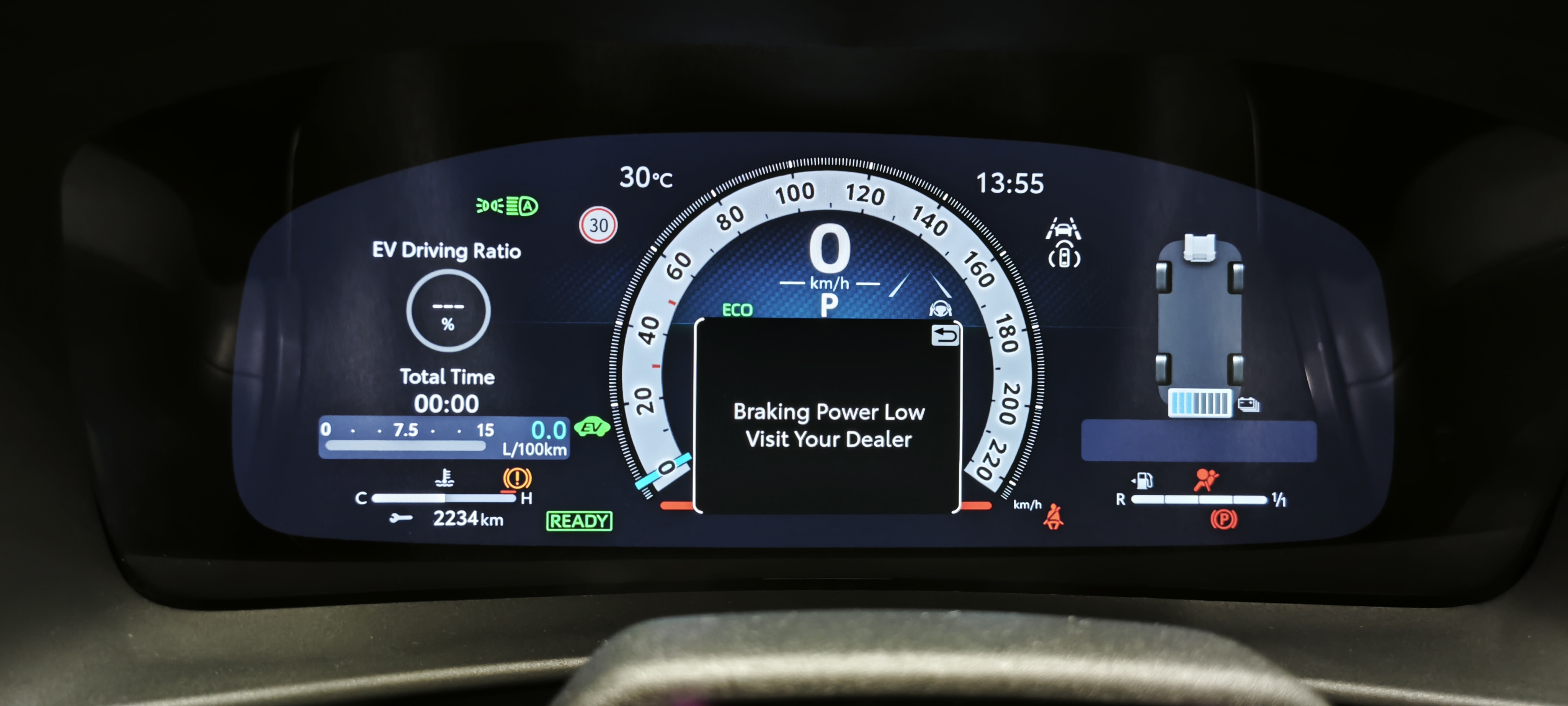

mpv написа: ↑18 Сеп 2025 10:19 диагностиката им "сподели", че имало проблем с комуникацията с имобилайзера ( който е монтиран от каското ) и да се свържа с тях да си го прегледат.
В края на юли имах сходен проблем, при мен съобшението беше за слабо спирачно усилие:
Braking power low, visit your dealer
Рестартирах автомобила няколко пъти с надежда да се оправи, но съобщението не изчезна. Въпреки надписа, спирчаките си работеха нормално.
Прибрах се и след известно търсене в Google, открих, че възможните причини са няколко - ниско ниво на спирачна течност (проверих - имаше си достатъчно), нисък волтаж на батерията - и това не беше, последната не я помня каква беше...
На следващия ден съобщението беше изчезнало, но естествено нямаше как да продължа да управлявам автомобила по този начин и я вкарах в сервиза за диагностика. Първото, което ме попита приемчикът в сервиза, беше дали имам монтиран допълнителен имобилайзер. Отговорих му, че нямам и че това е една от многото причини да избера Армеец за застраховател. След още известно време на диагостициране, ми каза, че имат бюлетин за дефектен сноп кабели отдолу под таблото, но трябва да свали цялото арматурно табло, за да стигнат до него. Оставих автомобила при тях, разглобиха го и потвърдиха предварителната диагноза - едновременно дефектен и прекъснат кабел. Поръчаха резервна част, подмениха го и от тогава не съм имал проблеми, така че ако пак се появи подобен проблем, го имай предвид като възможност.
