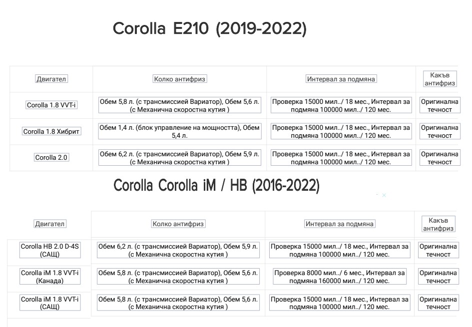

В книжката на Корола (1ZR-FAE) от 2017 г. пише "Използвайте само охлаждаща течност (антифриз) "„Toyota Super Long Life Coolant” (pink), или друга подобна висококачествена охлаждаща течност на основата на етилен-гликол, без съдържание на силикати, амини, нитрити и бoрати, с използване на технология с дълготрайни хибридни органични киселини.". (Охлаждащата течност, използваща технологията с дълготрайни хибридни органични киселини, представлява комбинация на нискофосфатни и органични киселини.)
