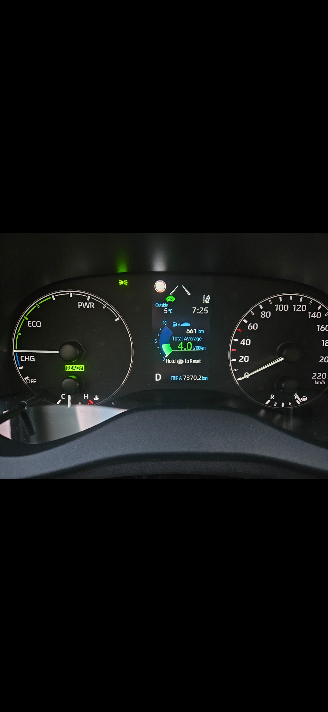

Тази сутрин температурите са по-високи и нямаше индикация при палене за ниски температури, съответно нямаше звукови сигнали в движение. Обяснявам си го така - сензорът за отчитане на външната температура е по-чувствителен и понеже минавам през цяла София, съответно има разлика от 2-3 градуса, при смяна на градусите предупреждава, но в движение. Явно ще е забавно зимата като започне сериозното застудяване

Т.е. вариантите са два:
1.Температурата е на границата на предупреждението и по време на пътуването ту я преминава надолу, ту нагоре и съответно сигнализация;
2.Тойота просто са решили да ти напомнят през няколко минути в какви условия шофираш.

Приуса на всяко преминаване на 3 градуса винаги показва предупреждение на дисплея. Ама не пищи. Ако е 4 градуса нищо, стане 3 - предупреждение, стане 4, стане 3 - предупреждение. И ако се движиш в този интервал от 3 градуса, ако пищеше можеше да се получи същия ефект, за който се говори.
На другите ми коли винаги имаше хистерезис от около 2-3 градуса, през които щом веднъж е предупредил, не писка пак ако вдигне на 4 и върне на 3. Би било малоумно и бибиткащо постоянно в такива условия.
В един друг форум, при един модел автомобил, това бибиткане беше много необичайно (за модела) и си имаше отделна тема посветена само на това бибиткане. Защото стане това време и новоизлюпените притежатели на въпросния модел автомобил винаги отваряха такава тема със съответния въпрос.

Така, както обяснявате нищо няма да излезе, защото това е напълно нормалната и логична работа на тази система...
Вие ТРЯБВА да бъдете предупредени за това, че температурата спада под определена граница и се увеличава риска от поледица на пътя (не че преди това рискът е бил 0%).....
Защото някои от съвременните шофьори не знаят дори как да си пуснат чистачките, и затова трябва да бъдат 'предупреждавани' дали вали дъжд, сняг, дали има препятствие и т.н.
Колкото пъти температура спадне под определената граница - толкова пъти трябва да бъдете предупредени...
При мен също е само мигаща температура със снежинка, ама пак ме дразни, защото винаги мига при температура под +3С (или под +4С )
Ама съм предупреден де
