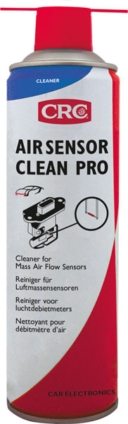

Моят MAF е и с сензор за температура входящ въздух и е доста скъп,не бих рискувал със спрей за EGR или карбуратор.Тези по презумпция тря разтварят смола,сажди,масло -в състава им присъстват разтворители.Дебитомера го чистя на всяка смяна на въздушен филтър -2 пъти в годината ,преди 3 години си взех 300мл спрей и като го държа ще има за още 5-6 години .

Кажи, адаш, с какъв специален спрей го почистваш твоя МАФ? :D

offtopic.gif Адаш е тва ползвам

Аз това съм ползвал на тойотата с години
https://www.motornomaslo.bg/sprei-chist ... -liquimoly
Не е за реклама а защото е достъпен на нашия пазар.
Разни чистители на нагар,карбуратори и подобни не са препоръчителни защото са по-агресивни и водят до повреда.

Благодаря, момчета, за спрейовете! От 1995 год. карам коли с дебитомери (преди това бяха с карбуратори). Имам навъртяни над 1,5 милиона км и никога досега не ми се е налагало да чистя този датчик! Явно съм голям късметлия, но рано или късно ще се наложи... :D :thumbsup: :cheers:

offtopic.gif Адаш то чистене е силно казано ,тоя спрей реално е безобиден и доста неагресивен .Дефскто изплакваш прахоляка ,знаем си качеството на въздуха особено с тези ремонти на ремонтите на ремонтите tooth.gif
