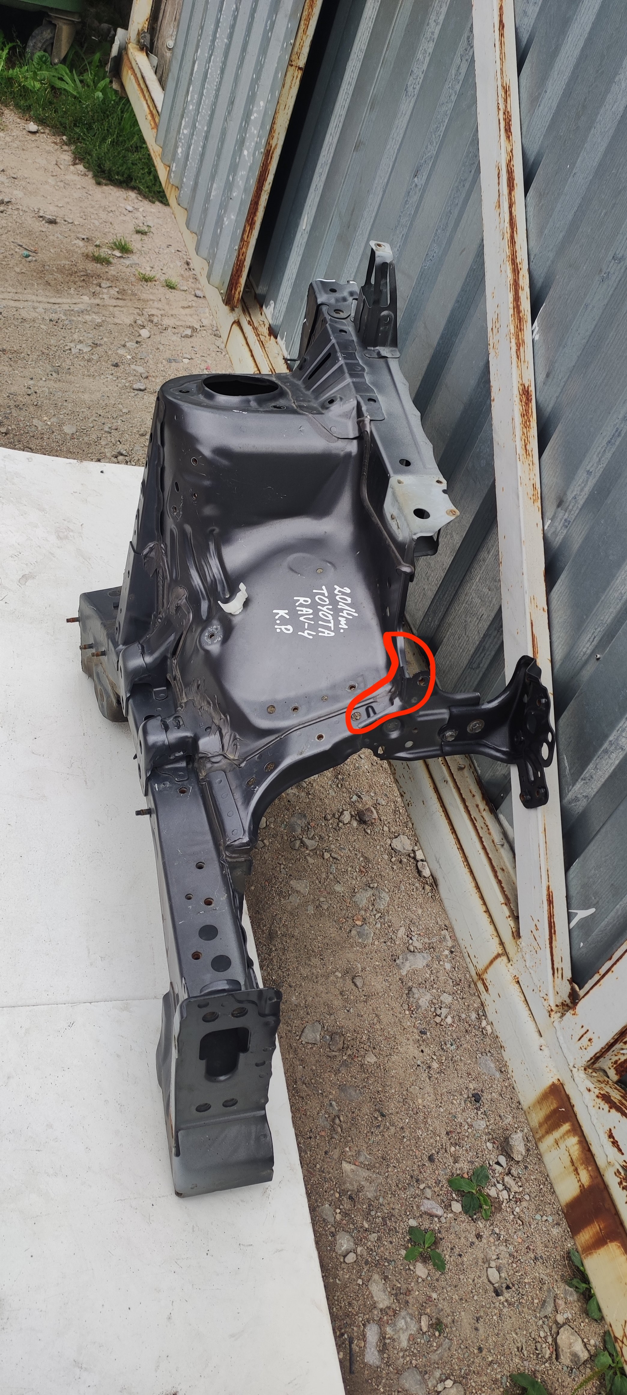

Имам предвид напред, към фара.
Не разбрах тази кола твоя ли е вече или обмисляш покупката й?
Ако е второто, по-добре я пропусни!

Излиза, че си 3-ти собственик. Така ли е?
Искам да те "успокоя", че фактът, че преди ХХ години е обслужвана от оторизиран сервиз, при това у нас, нищо не ти гарантира.
Достатъчно силен страничен удар в калника. В коя част точно и под какъв ъгъл от снимките и без оригиналния не може да се разбере.
Вероятно и най-малко джантата също е пострадала.
Направи си проверка на сходимост. При съмнения и на геометрията на купето.
Няма начин при смяната на калника и подкалника да не са развивани минимум двата болта, държащи най-външната част.
При по-силен удар може да има и други поражения по окачването от тази страна.

Добре де, а не може ли някой да е разлял някаква химия и тя да е набръчкала боята(или там каквото е). И отдолу всичко да си е ОК.

Не.
Заводският херметик би трябвало да е химически устойчив. Боята и лака щяха да се олющят, но такива следи поне аз не виждам на снимките.
Баш само на това място бая зор ще видиш да разлееш нещо. Най-малкото кабелите и уплътненията над него щяха да са заминали безвъзвратно.
Като добавим сменения калник (дано да е с оригинален!) - вероятността е под 0!

Ударена е отпред във фара. Или са сменяли парче от хоризонталния панел, или цялото това парче от снимката. И са маскирали заварките. Въпросите са едрото желязо долу вдясно на снимката пипано ли е, и дали е/не е криво то. Моста се хваща по спомен зад него, "бомбето" на макферсона може и да не е криво. Но от механичната деформация реброто на купето може да е скъсано някъде или да е тръгнала корозия поне вътре в него. И се проверява със фенерче и сваляне на напречната греда и бронята - за час работа. Ако е криво вътре ще му личи кривината в кухината. Предвид че са направили помиярско изпълнение със мъзгоча, вероятно не са си играли да вадят мотора навън. И не са взели мерки за ръждата. А тая част си е важна, защото крепи мотора и поема енергията на челния удар, за да я отведе назад до багажника и да счупи задното стъкло.

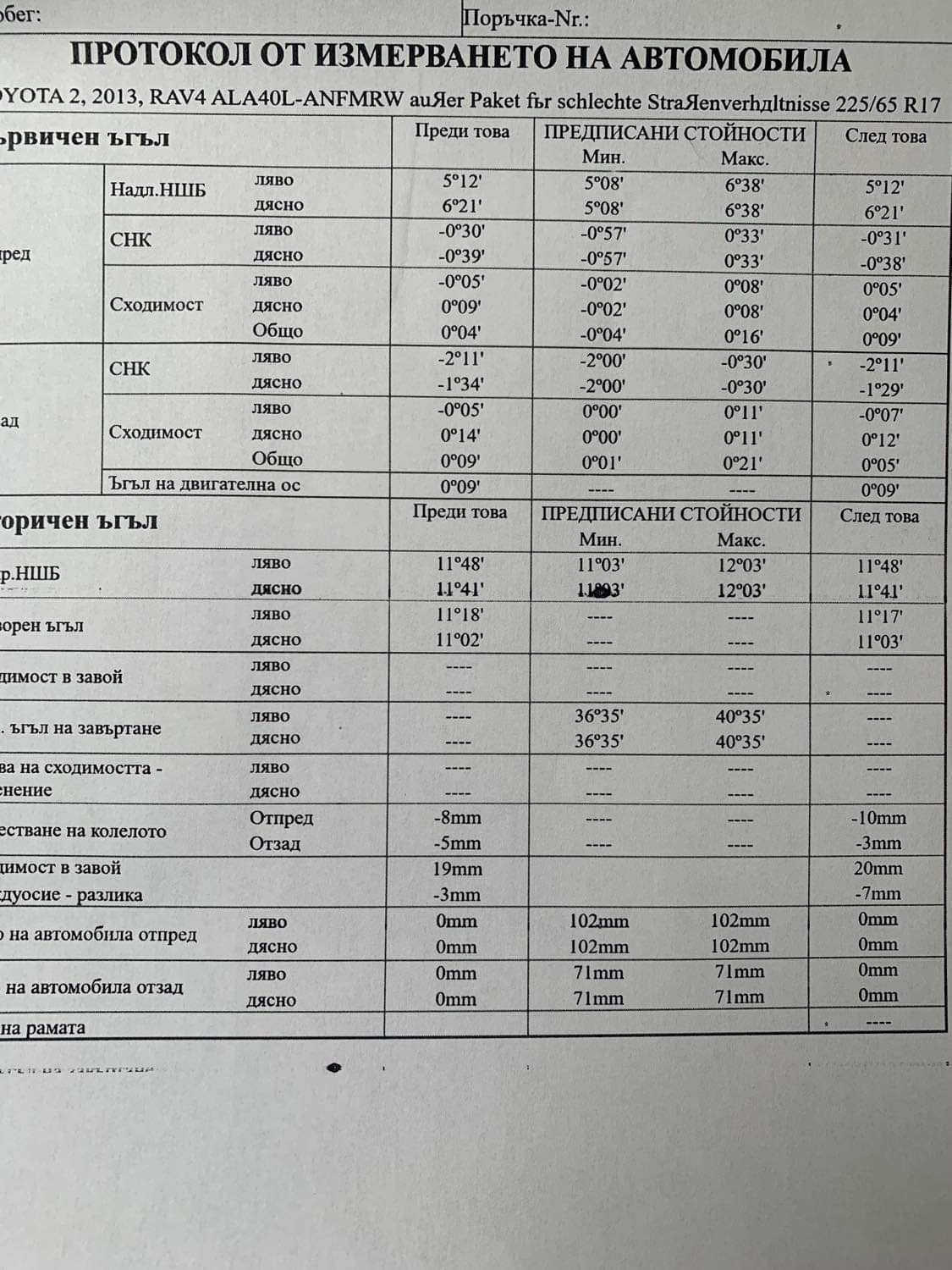

Резултатите от сходимост. Не съм свалял още бронята, но на око не изглежда да е засегната или да са пипани болтове.

Калникът няма как да се демонтира, без да се свали бронята.
Тия съкращения на български на мен нищо не ми говорят.
Изключително важен е патернът (шаблонът), при който се прави измерването. Трябва да е за точният модел, MY на автомобила.
Според него се определят и граничните стойности на сходимостта.
Освен това те зависят от параметрите на джантите, гумите и налягането в тях. Отделно от калибровката на съответния стенд.

Сервизът е 6плюс с 3D стенд - https://6xxxx.xx/. Момчето каза, че стойностите с много малко се разминавали и съответно са регулирани. Остава купето за по-нататък да се видиgena_bs написа: ↑05 Окт 2024 17:53 Калникът няма как да се демонтира, без да се свали бронята.

Не познавам работата на този сервиз.
Има достатъчно теория, обяснена на сайта им разбираемо.
Ама като видях клипа на Филип и ми мина ентусиазма да се задълбавам подробно.
Забравих, че на автомобили 4х4, които излизат от завода с 4 еднакви по размер, марка и модел гуми, трябва да са с такива.
Не само при регулировка на сходимостта.
Карай си колата и си свиркай. Ако има проблем, той ще излезе във вид на неравномерно износени гуми.
Ще ти носи колата в някаква посока или други проблеми.
