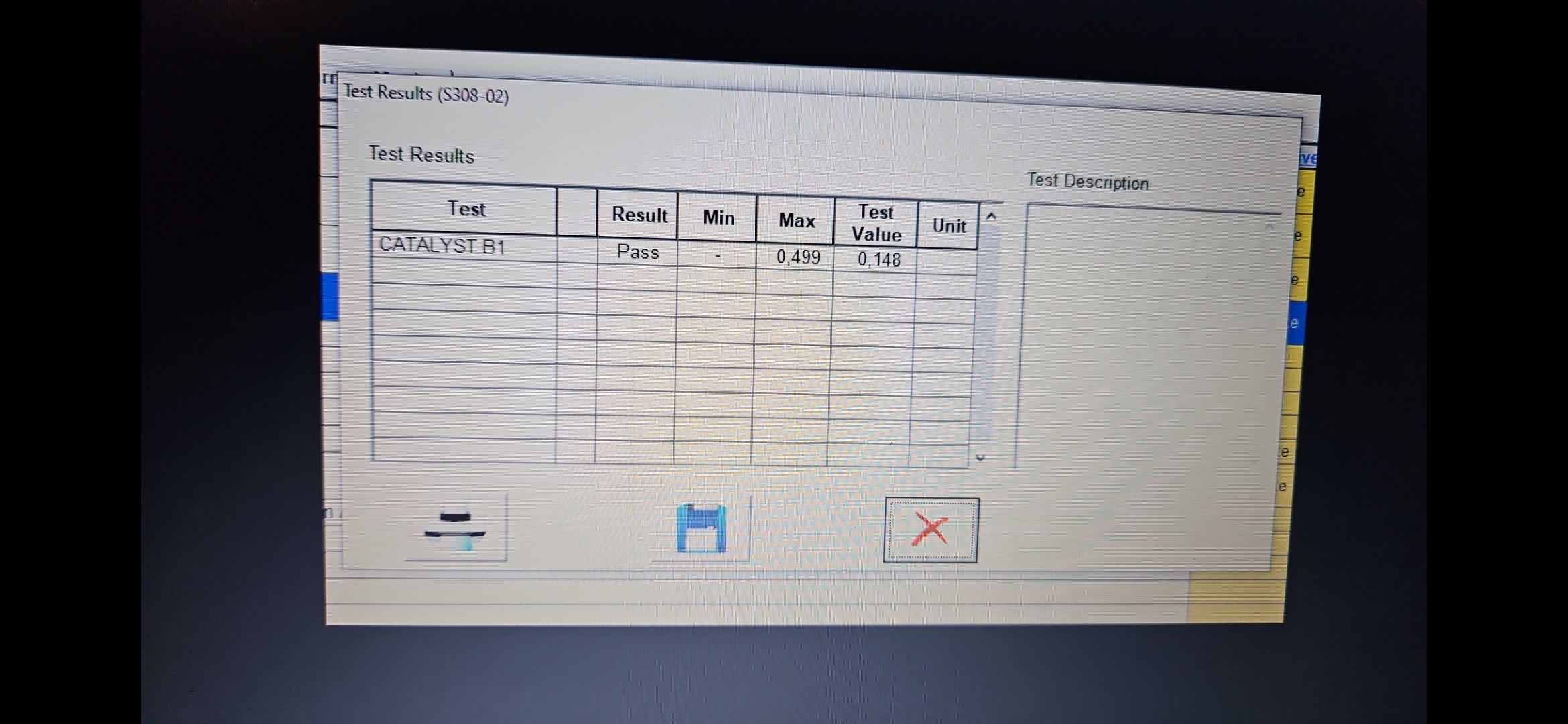

Първоначално може през Техстрийма да си видите стойността на катализатора. Конкретно този заради насрана задна сонда ми беше светнал със грешка P0420/pending и стойност 0.510

Огледай внимателно снимката и прочети какво съм писал. Бързо ще навържеш фактите. Няма нормална стойност - има текуща, която трябва да е между 0 и 0.499. Предвид че за измерена 0.510 ми вдигна грешка, се предполага че колкото повече е износен/неефективен катализатора, толкова повече цифрата ще е близо до 0.499.
LEXUS написа: ↑15 Сеп 2024 01:54 Искаш да кажеш,че катализатора може да се тества по някакъв начин дали работи и колко?
Не е тест - текуща статусна стойност е, базирана на осреднените стойности на задната ламбда сонда.
Стойността от 0.510 слезе на 0.148 след като смених втората сонда. Т.е. за да се има доверие на стойността двете сонди трябва да са изправни.

Нали се сещаш че като е задръстен няма да успява да обогати газовете с кислород или каквото прави там, като химическа реакция. И стойноста пак ще клони към 0.499 вместо дежурните 0.124 (Корола Версо 2005, на около 200 000), 0.148 (Корола Версо 2007, на 243 000), и по спомен около 0.150 (на Авенсиса ми 12.2005, на 384 000 към момента).
Ясно е и го писах че цифрата много зависи от състоянието на сондите, и е "податлива на манипулации".
За капак "Monitors" във Techstream трябва да са със статус "Complete" за да е релевантна стойността. Т.е. трябва да са минали тестовете на ECU на подгревите на сондите, теста на катализатора и емисионните тестове. Те се губят след всяко триене на грешки в горивния компютър (поне), и след сваляне на клемата на акумулатора. Вероятно и при слаб акумулатор.
При неинициализирани "Monitor status" стойностите са съвсем различни. Обикновено при изправен автомобил са по-високи преди инициализация. Или при мен на моите вече 2 бараки със тоя мотор.

- Снимката от Techstream е показание което горивния компютър смята по незнайна формула за ефективност.
- Стойноста е във допустими граници от 0.0 (?) до 0.499. Предвид че заради замазаните сонди ми вдигна грешка P0420/Pending за стойност 0.510, излиза че колкото е по-износен или неефективен катализатора, толкова стойността е по-близо до 0.499. Над 0.499 вече "светва хеликоптера".
- Парчето от сервизното за логиката на проверки и допустими стойности на диагностични данни при P0420 е pdf-a по-долу. Моля ви оставете темата четима и за нетърпеливите лаици, които просто са на кръстопът да премахват катализатора, да го сменят, и да си диагностицират проблема на базово ниво преди да са взели решението. Всичко друго, може би трябва да си отиде в "Общи технически въпроси" или подобен раздел.
