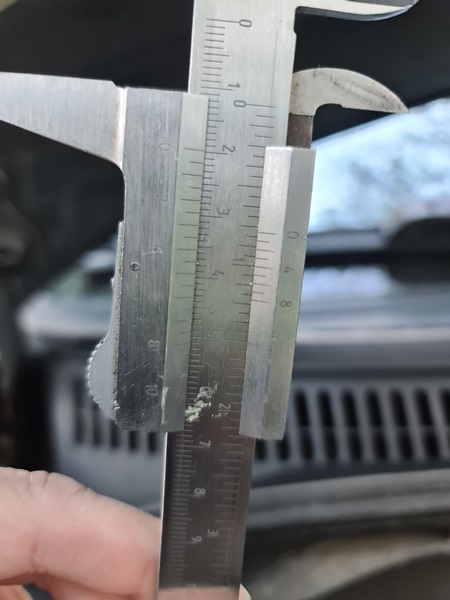

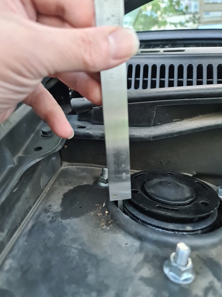

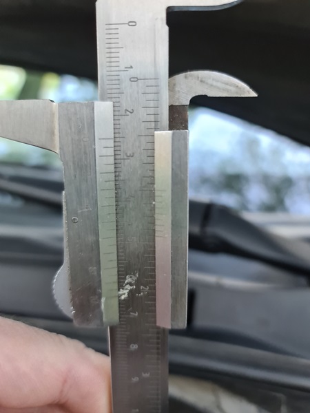

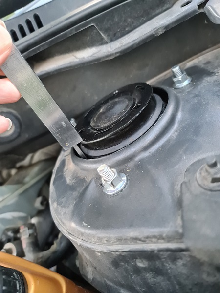

След като се оттече смазката и след една автомивка скърцането и пукането се появиха отново. Получават се в топло верме при леките вертикални движения на окачването отляво. При напипване (хванах си помощник и опипах всичко) в момента на пукането усещам вибрацията в пружината и в тялото на амортисьора. Още повече, че и горната чат на тампона на макферсона откъм коша на двигателя в ляво седи накак изхвръкнала и е по-висока от дясната с 6 мм. (мерих ги, ама разликата не е малка се вижда и на око). Има нещо не наред...

Така е като сменяте на едро. От новите опори на макферсона тази на втората снимка е вече скъсана. Вероятно скоро ще последва и другата. Ако пазиш старите, гресирай лагера и ги върни обратно.

Двете ми опори KYB на макферсона, са сигурно с по 1/3 нагоре щръкнали спрямо предпоследната ти снимка. Пиша го чисто информативно за следващите след мен. И това е на Авенсис Т25 1.8 бензин, при който по спомен купето ги натиска по-леко от на Корола-Версо примерно, особено със дизеловите мотори. Не знам каква е разликата в теглото отпред на твоята Корола и на Авенсиса, но определено Febest и KYB са си безумни боклуци.
