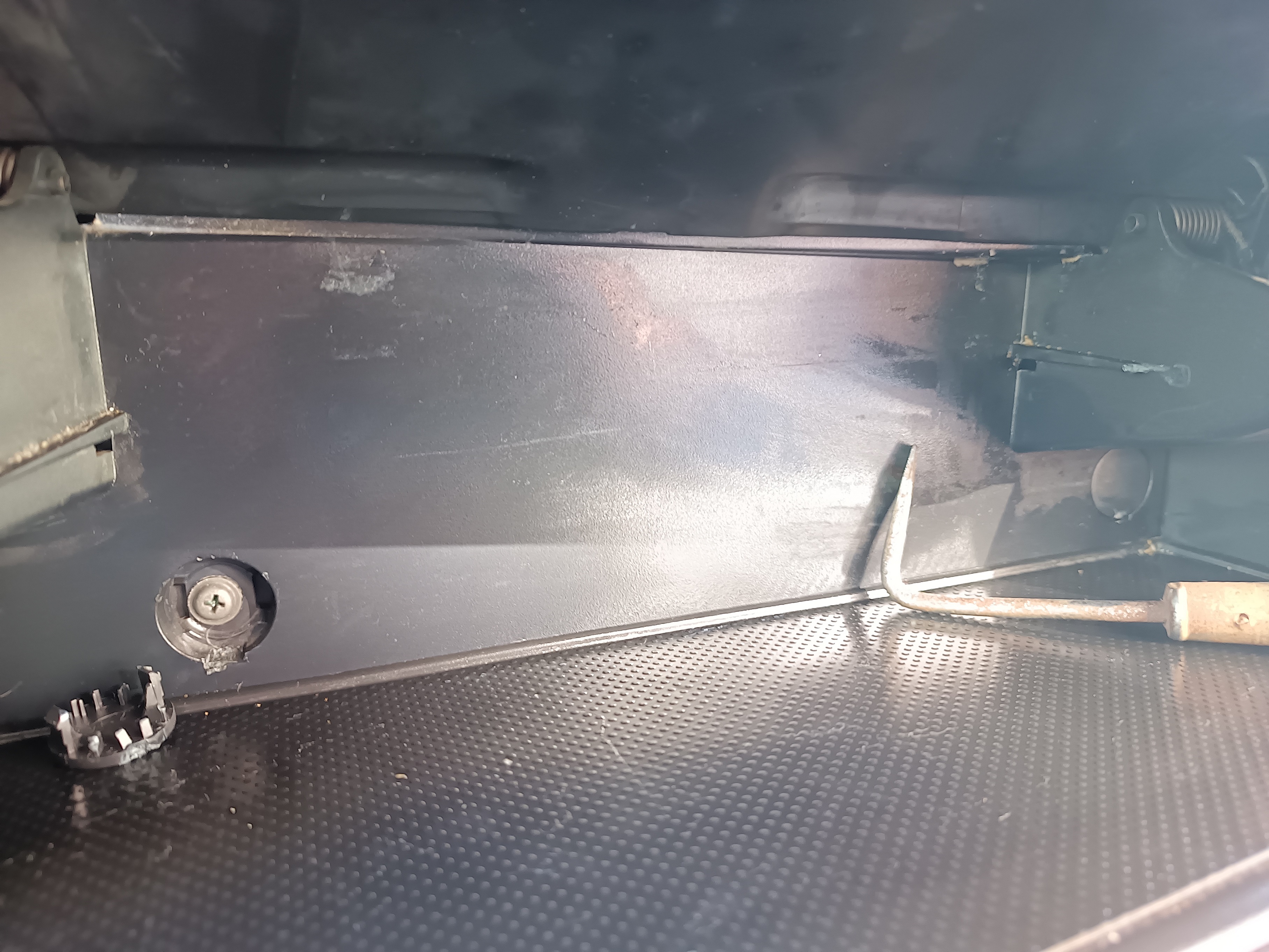

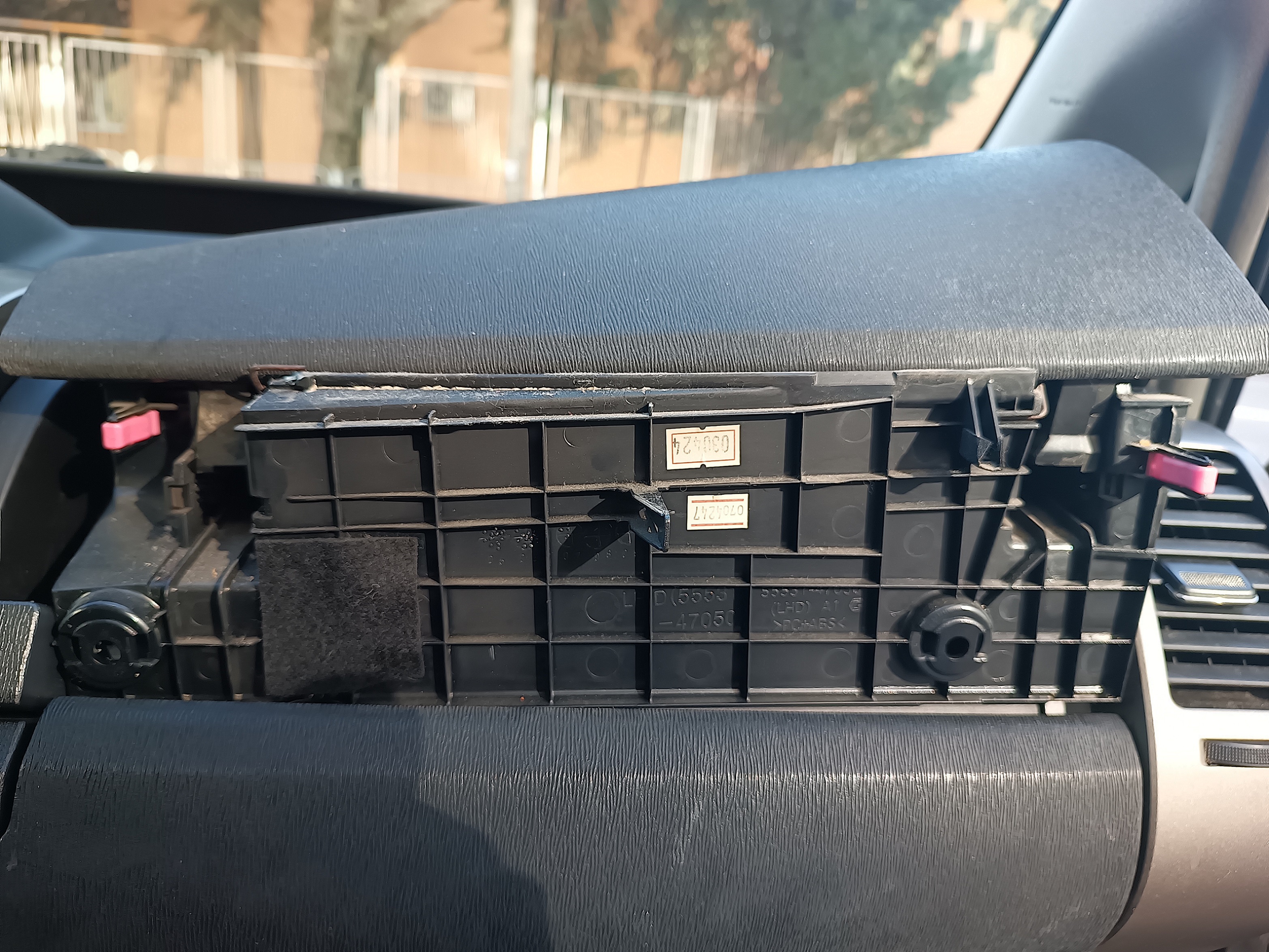

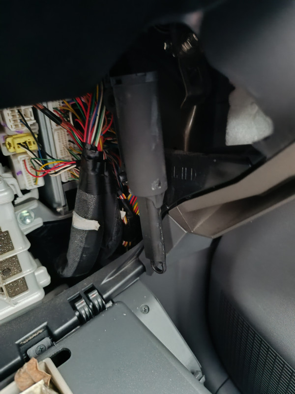

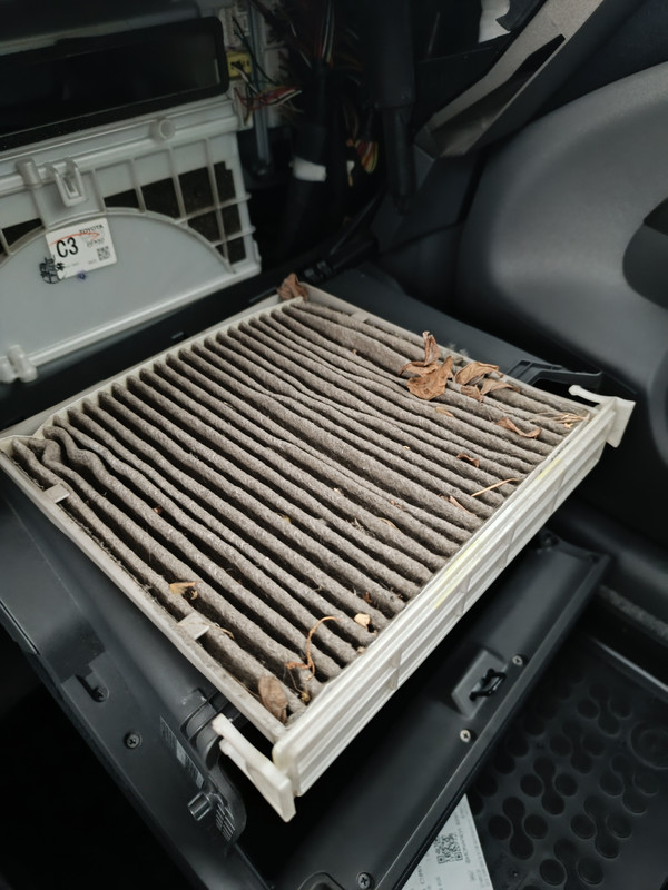

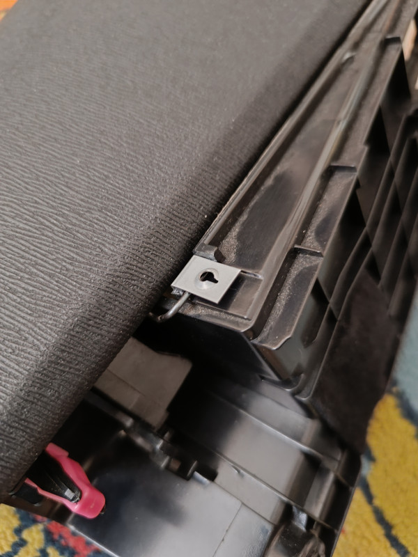

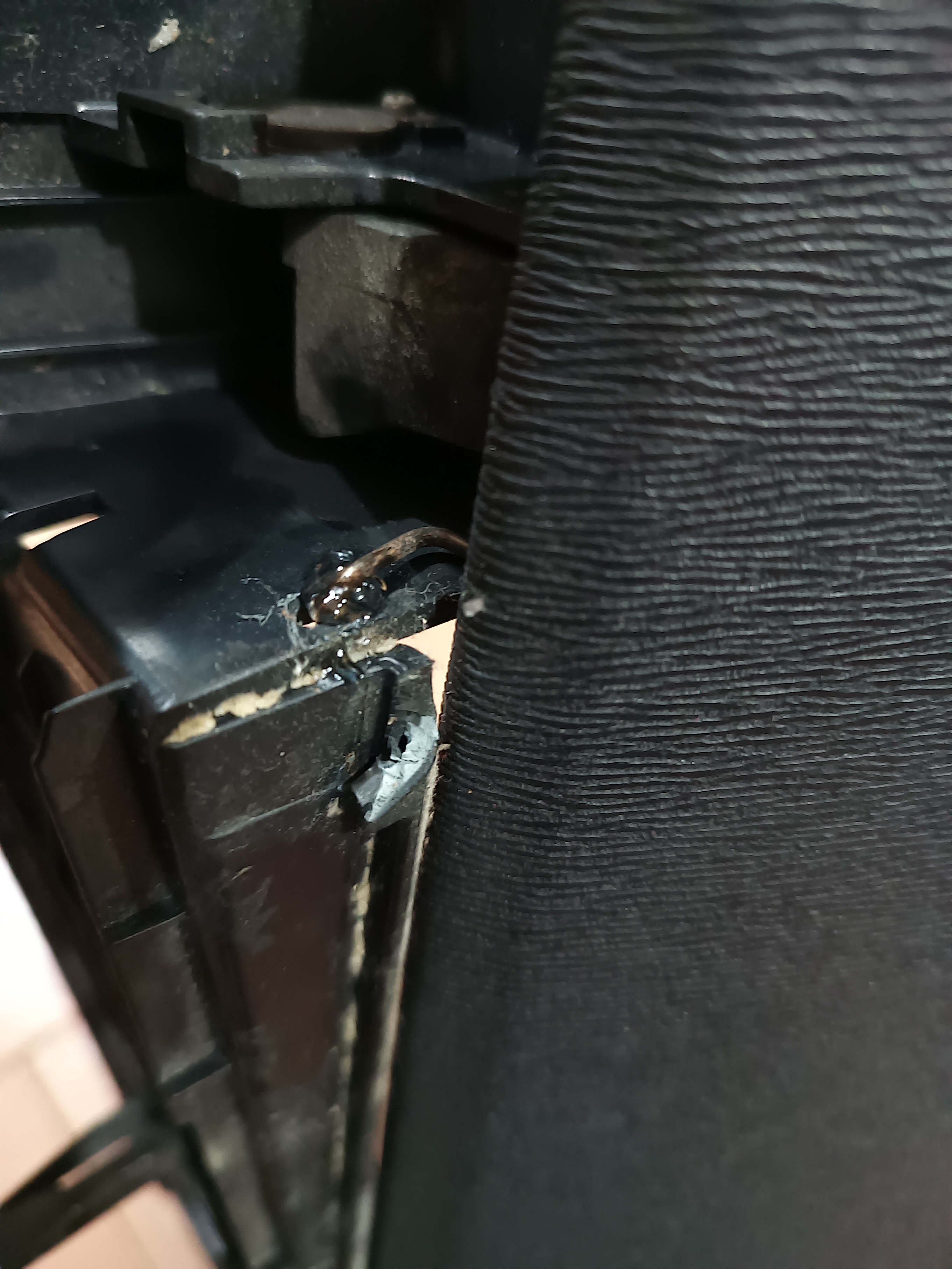

Приус 2ра генерация - помощ и съвети

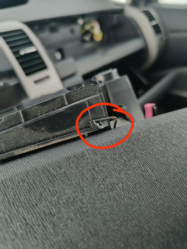

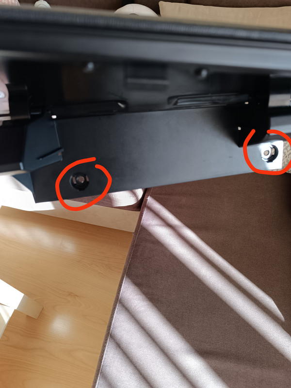

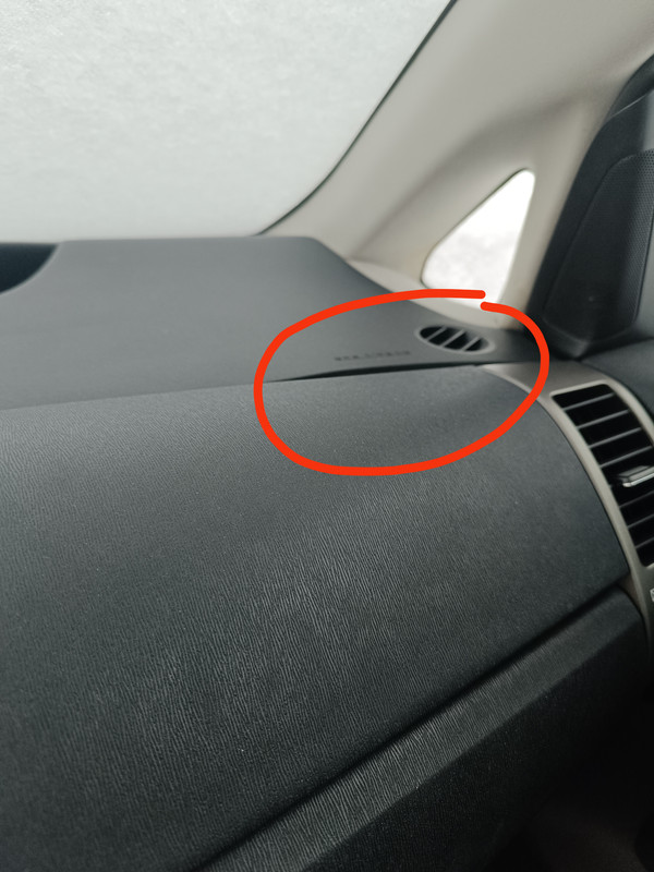

Когато избирах кола огледах три и на трите таблото над жабката където е Еърбега беше надигнато.
Реших, че от конструкция и старост и т.н. да кажем фабричен дефект. След като купих колата и премина еуфорията започнах да откривам дребни и досадни проблемчета. Такъв е и случая
с жабките. Както писах, едната падаше като гюле а другата се опитваше да се отвори сама, но само един сант и спираше.

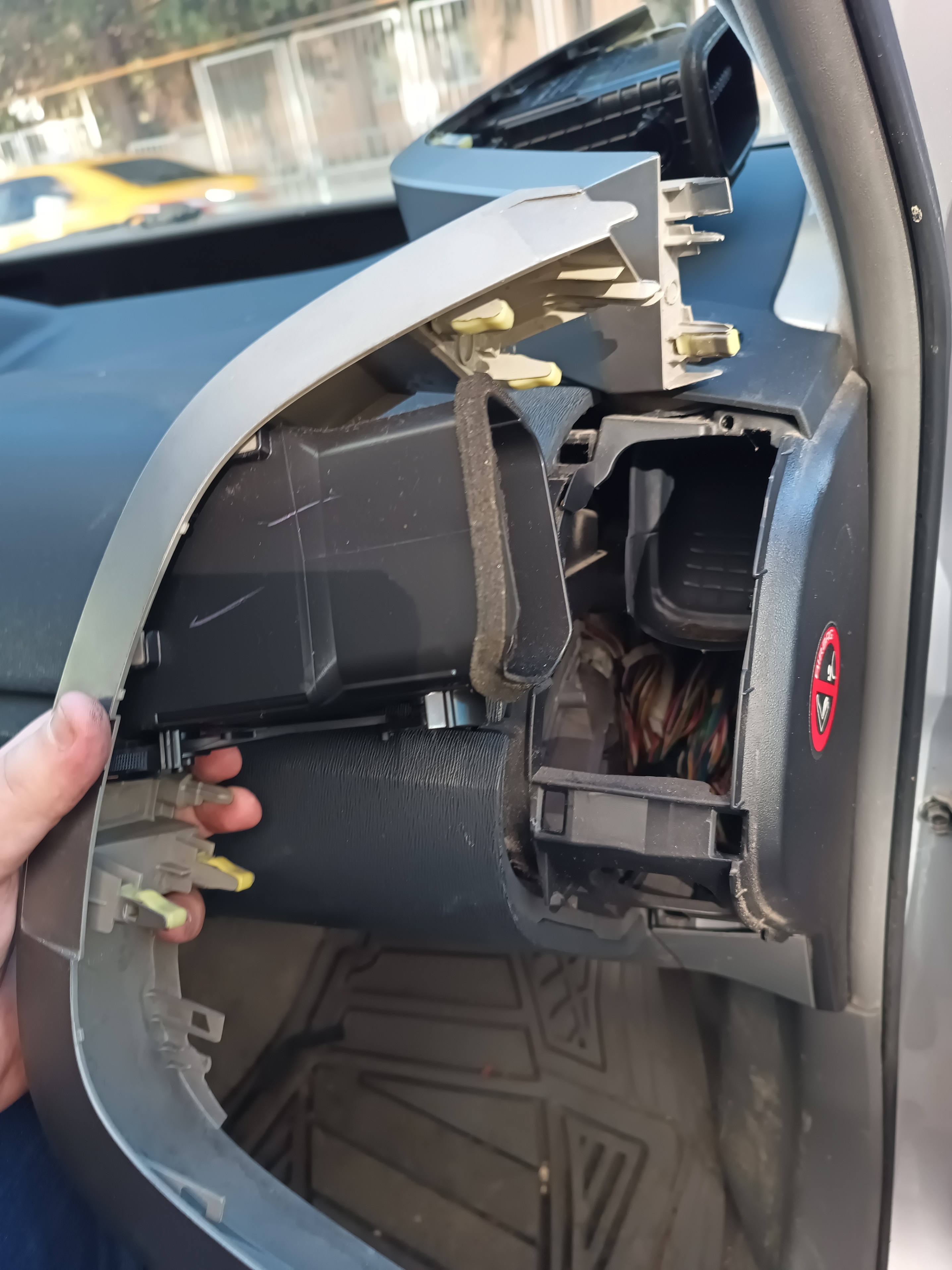

Докато валеше снега вчера се мушнах вътре и разгледах какви инсрументи ми трябват за да ги разглобя.
Оказа се само плюсова отверка и инструмент за вадене на декоративни капачки, в моя случай ползвах зъболекарски такъв.

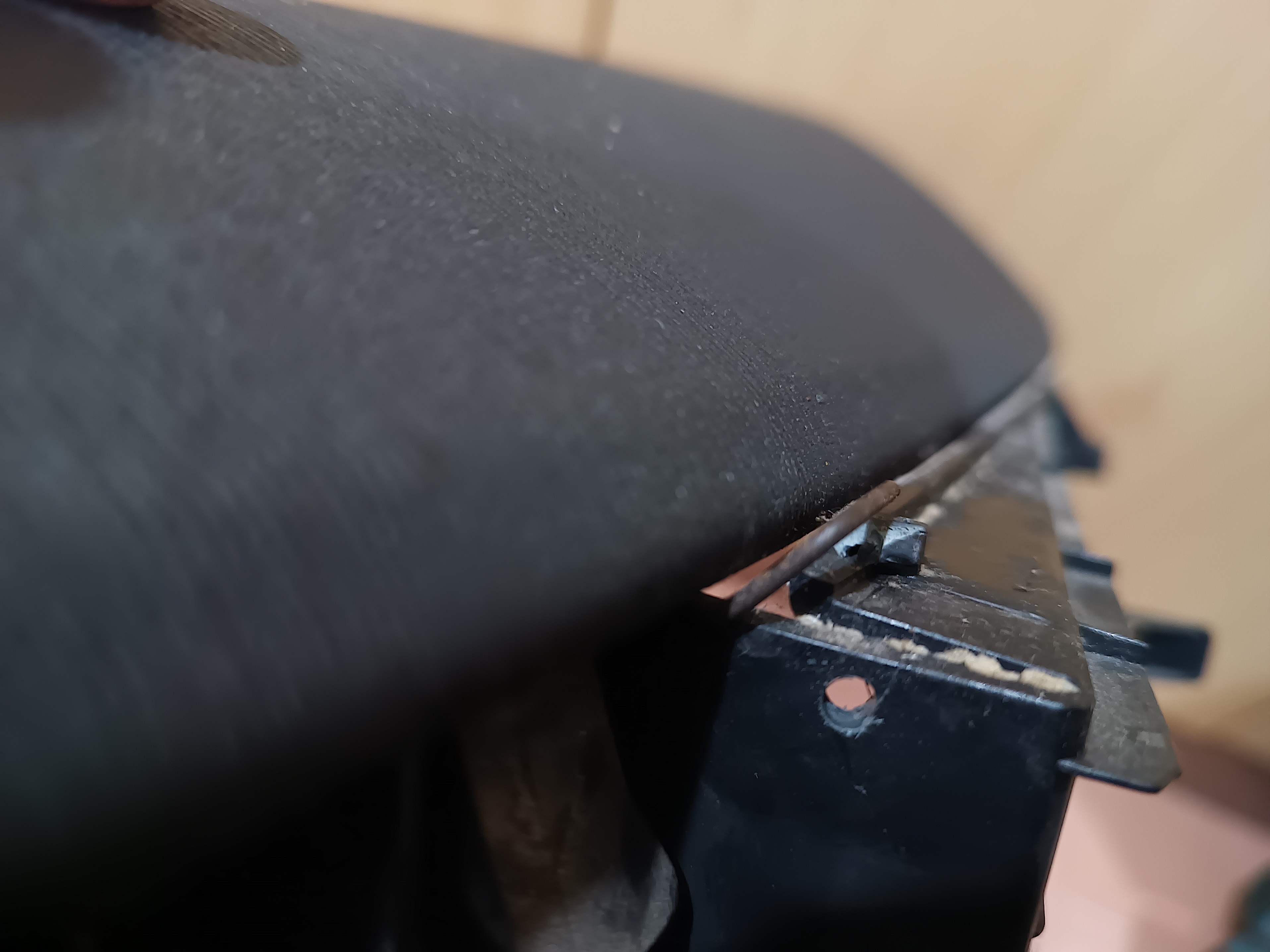

Вътре в горната жабка има две капачета насреща, под коита има винтове. Развиват се и капака заедно с вътрешната част се дърпа внимателно. Две щипки го държат и излиза. Проблема веднага лъсна.
Пружината която помага да вдига капака има стоперно краче, но е пластмасово. Очевидно с времето остарява и се чупи. След като се счупи крачето, пружината щръква нагоре и подпира в декорацията на таблото и я повдига.
Почистих мястото на счупеното краче и след кратко умуване, което понякога ми се отдава
, изрових планки за монтаж на
тонколони, останали ми през времето. За късмет се оказа, че имам точен размер и то не една а много такива. Който има същия
проблен на драго сърце ще му дам планка да си реши проблема, а ако е от София, мога да му помогна лично.
Сложих планката и за всеки случай я залепих с Локтайт гел, затисната докато втвърди лепилото с чук и гири. За долната нещата се изясниха бързо и лесно. Извадих я от мястото и с натискане от двете страни за да освободя стоперите и
в десния ъгъл висеше успокоител- амортисьор, който не беше закачен. Там открих и капака за филтъра на климатика. Реших, когато са сменяли филтъра не са закачили успокоителя.
Защо обаче са го търпели по този начин не зная а и след като извадих филтъра се оказа, че не е сменян скоро. Може би има и такива хора които такива неща не ги дразнят. За нещастие аз не съм от тях, искам всичко
да си е наред, но знаете много тежи.
Снимковия материал не е много подробен, защото наистина не предполагах, че ще трябва. Направих снимки по инерция,
както съм правил при реставрациите. Ако нещо е неясно, веднага ще дообясня или на лично или по телефона, кой както му е удобно.
Поздрави

Снимковия материал никога не е излишен. В случая поне е достатъчен за ориентировка.
Малко встрани от темата - ползвай отдолу бутоните за прикачане на файлове, или drag&drop във полето за писане на текста. Идеята е че 30 дни след като никой не ти е отварял снимките postimage ще ги изтрие и горното става леко нечетимо. Докато, когато са качени тук във форума - ще си стоят докато е жив форума. Не го приемай като заяждане - дори и така е използваемо за някакво време.
Позволих си да ти издърпам снимките и да ги прикача директно в поста.
Поне на Авенсиса тоя успокоител е хванат за едно стъбло с канал и конусни краища за "контри". При закрепването на успокоителя, достъпа е отврат и повечето се отказват след втори опит. Когато/както ми е пълна жабката, отделно и е тежка тоя упокоител успява да се изскубне от стъблото си. Напълних му канала на стъблото със горещ силикон - сега вече се закопчава, ама не излиза...
Не намерих снимка в архивите, но идеята е ясна - силикона е еластичен и все още позволява на контра зъбчетат да се свиват при закопчаване, но им добавя усилие за да се разкопчеят. Силкона го пуснах точно колкото е канала без да излиза от него и в каналите от двете страни на стъблото. Силикона е колкото канала на габарита, без да се добавят спекулативни количества.

При тази жабка нещата са крайно прости. При отворено положение се вижда къде се закача
успокоителя и не е въобще трудно. Направи ми обаче впечатление, че жабката има осветление
което свети постоянно след пускане на габарити, отворена - затворена, тя свети.
Дали при другите е така или има някъде бутонче? Ако няма ще трябва да се сътвори едно,
защо да свети когато е затворена.

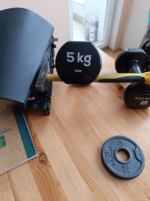

Някой мои снимки ще Ви ги спестя, че не носят никаква допълнителна информация, но и ще добавя информация.
Сглобяване на обратно и удоволствието от напълно еректирала жабка
Таблото ще го натисна с нещо в някоя жега и ще легне пак на място. Снимки като му дойде времето...

gordini, намери по светлината къде стои крушката. До нея трябва да е пластмасовия бутон за изключване като на хладилниците. Поне на Авенсис Т25, Корола Версо и първите Ауриси е така. Можеш да ми хвърлиш една рама на твоята и ще ровя по каталозите къде е модулчето.
Ако става от Авенсис Т25 мисля и да имам един някъде из гаража за подаръчни цели.
