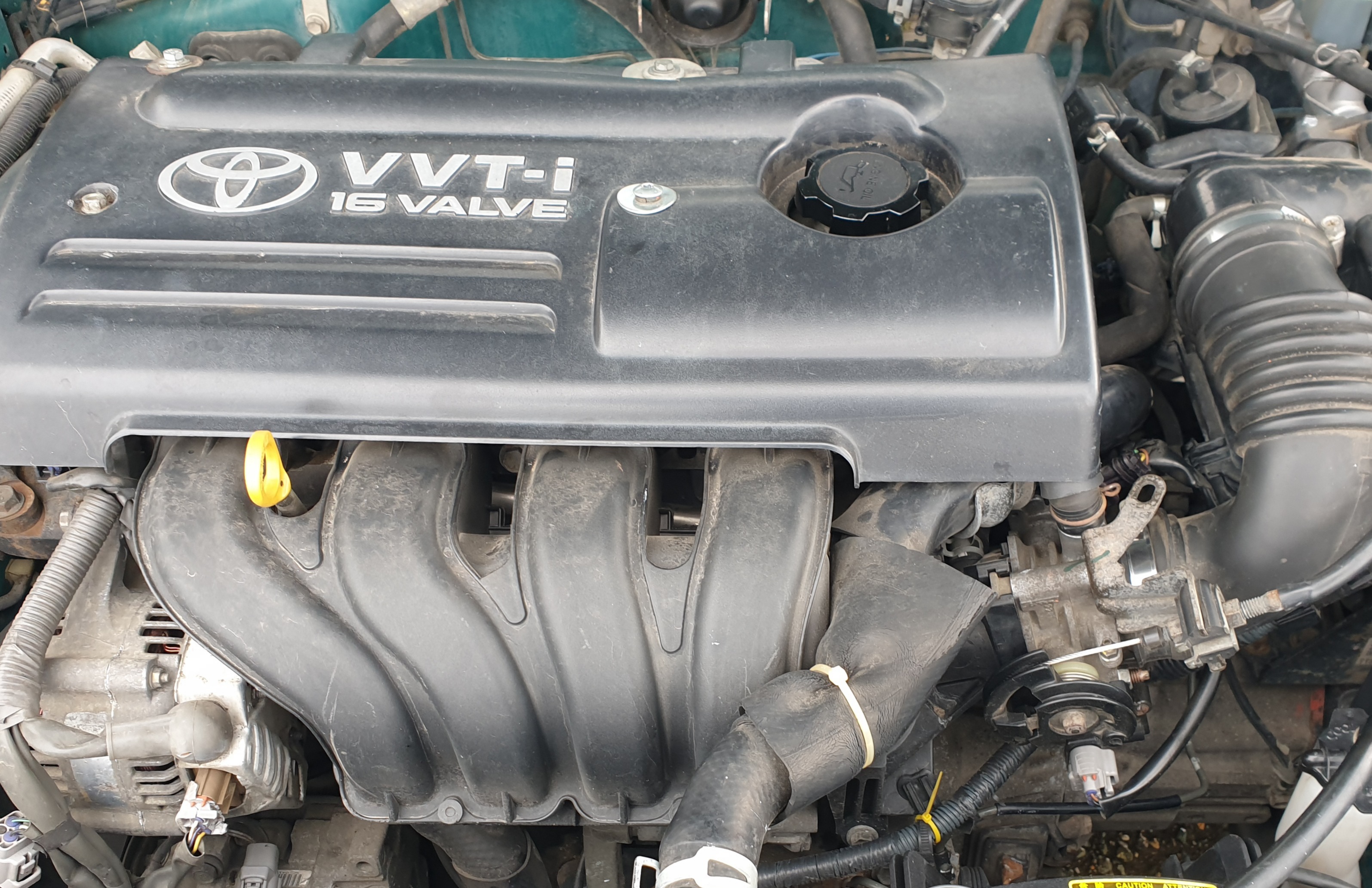

Към колегатa mapamop - снимах всмукателния колектор , но не свалих кората върху двигателя (с едната ръка се налагаше да държа предния капак на колата, а с другата да снимам, имаше много силен вятър, а и снега при нас беше 40+см.).

solun написа: ↑29 Ное 2023 17:33 но не свалих кората върху двигателя
И на практика нищо не се вижда от мотора освен една кора. Снимай без кората когато можеш.
