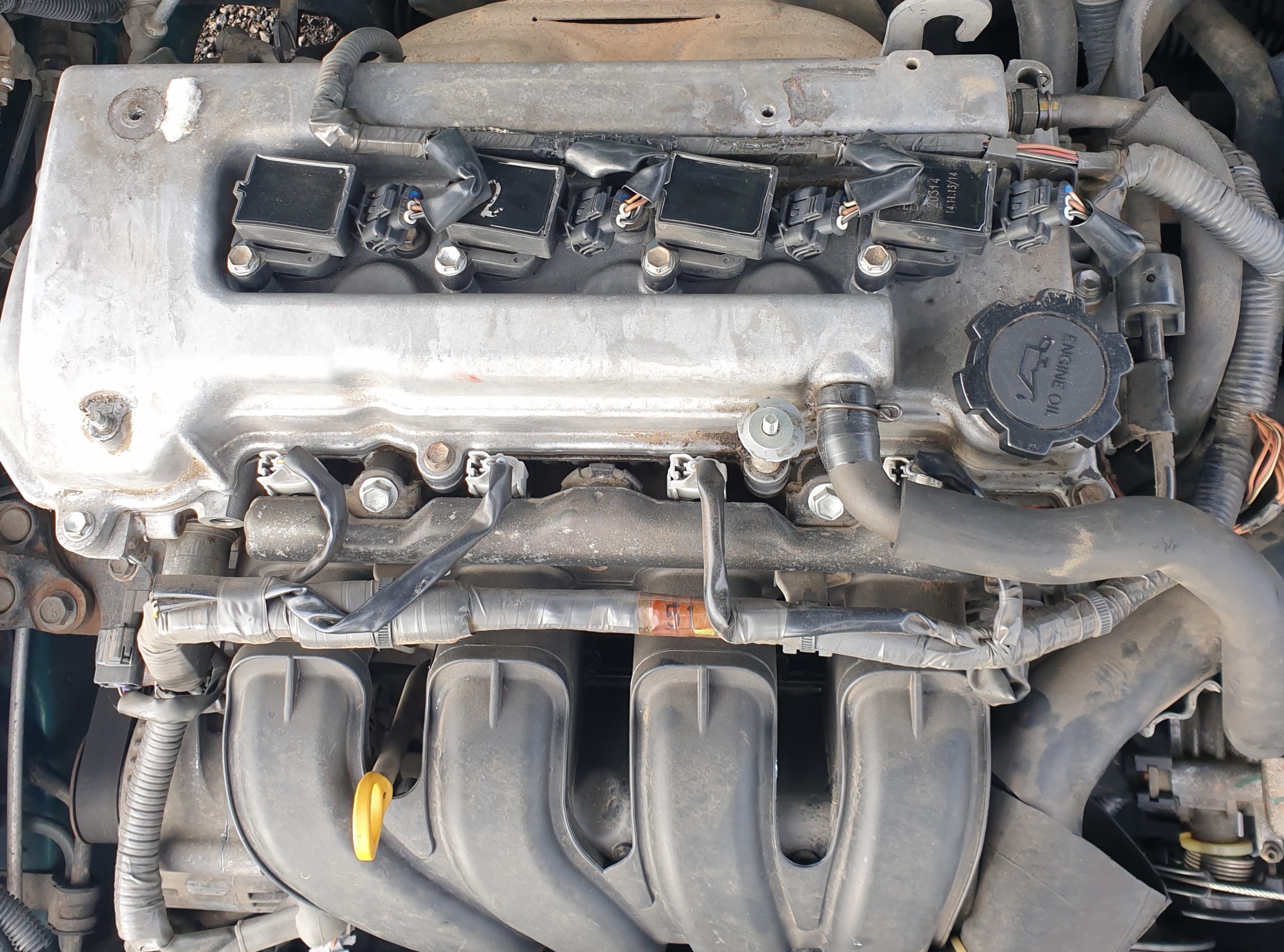

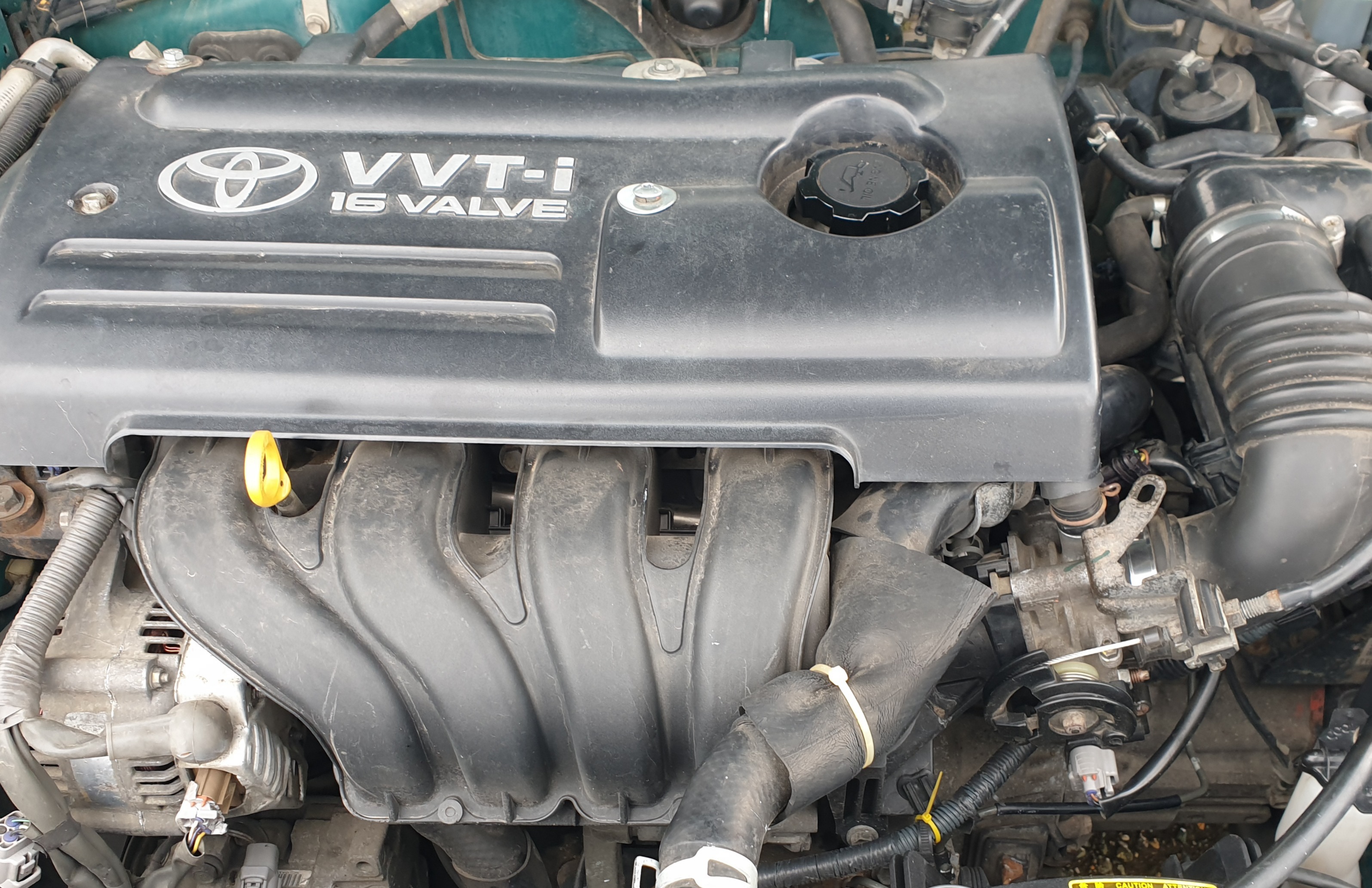

Към колегатa mapamop - снимах всмукателния колектор , но не свалих кората върху двигателя (с едната ръка се налагаше да държа предния капак на колата, а с другата да снимам, имаше много силен вятър, а и снега при нас беше 40+см.).
Смених тези две гарнитурки на дросела и за тихите обороти - промяна няма. Сутринта на студен двигател пак така си пали и после е 2....3 мин еквилибристика с педала на газта докато се закрепят оборотите както си трябва.
Явно ще трябва да се насоча към пластмасовия всмукателен колектор - за гарнитура и евентуални пукнатини по него. Вероятно като се позатопли времето ще "скачам" и там да видя к'во е дереджето.

И на практика нищо не се вижда от мотора освен една кора. Снимай без кората когато можеш.

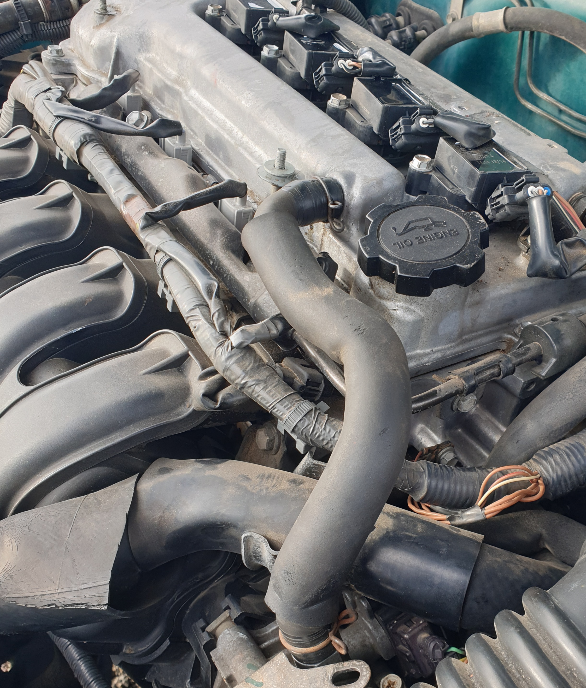

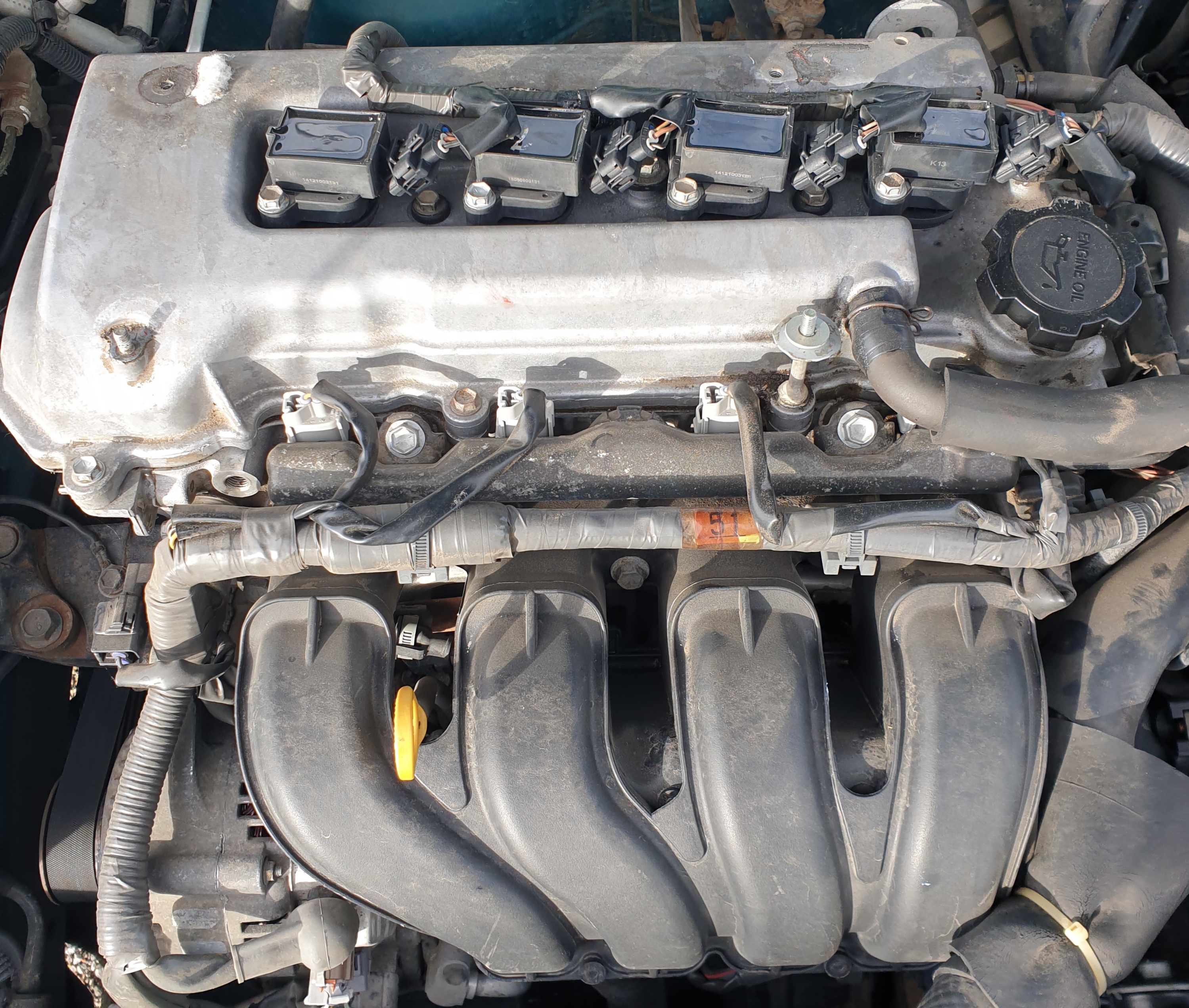

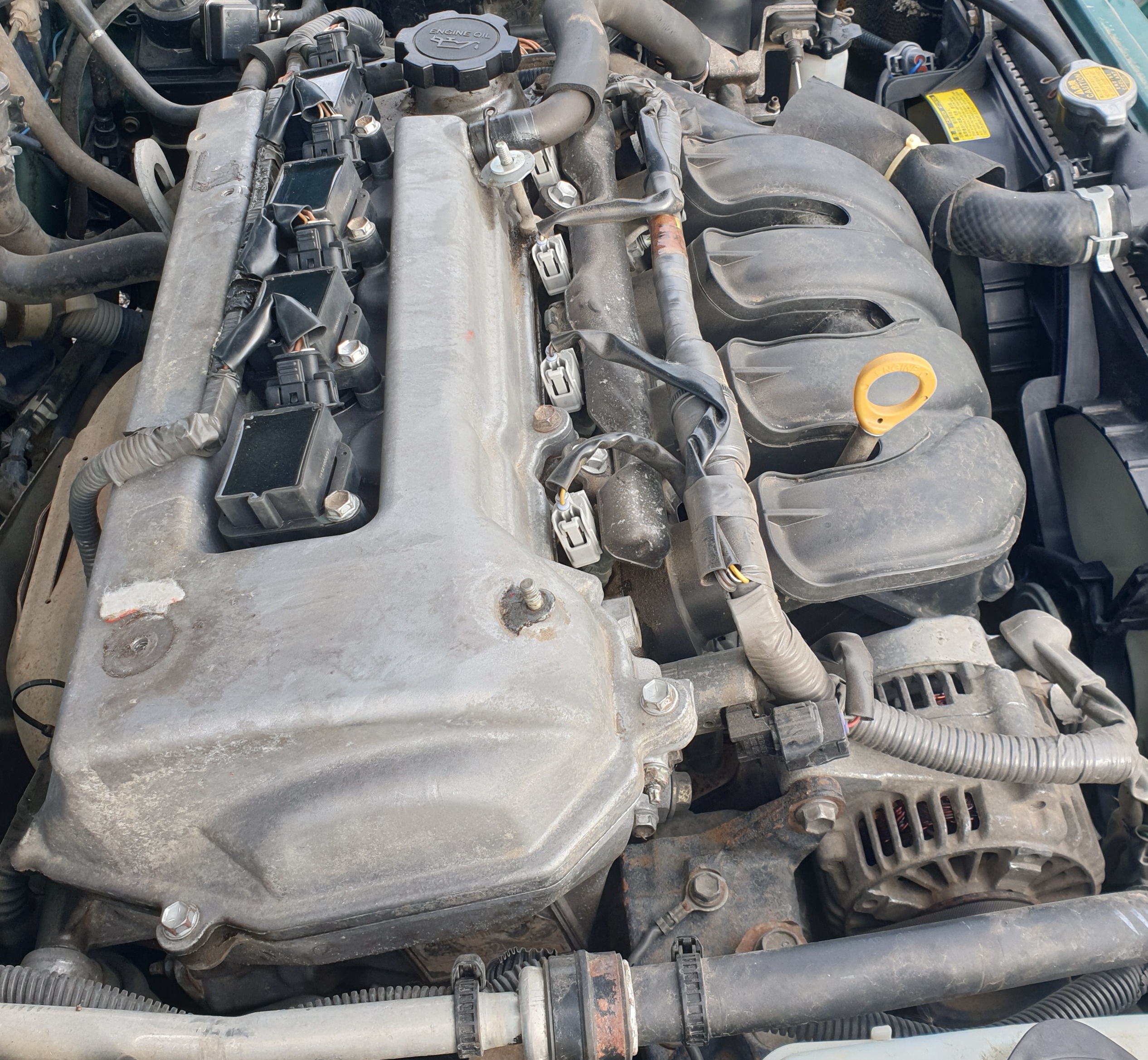

Клапана го пробвах и си работи (поне според мен де, но може и аз да не го пробвам както трябва).
Маркуча дебелия е леко цепнат точно преди скобата и за да не продължава да се цепи с течение на времето , реших да го "усавършенствам" с малко тиксо, иначе след скобата (и нея малко я поизместих) маркуча си е здрав.
Преди година и половина сменявях ангренажа комплект и майстора би трябвало да я е сменил тая гарнитура на капака на клапаните (ма де да знам, говорехме да подмени и нея).
В интерес на истината в задната страна още преди време забелязах, че има леко омасляване , пробвах болчетата да не би някое дс се е разхлабило - не бяха, но и не съм натягал, просто на усет с ключа леко и деликатно. Та тогава и на мен ми хрумна, че може да е от клапана - проверих го с надуване на едната на другата страна и за мен си беше ок. Скоро пак го проверявах.
Маркучите към сервото (а и другите маркучи), обстойно ги оглеждах и не видях някъде да са се компроментирали, нито напукали, изглеждат си "свежо" .
Пак ще ги пребарам и прегледам тези неща дет си посочил и може нещо и да съм пропуснал при огледа, че и време недостига.

На последната снимка не трябва да има омасляване около болта долу вляво както я гледаш снимката.
Маркуча за маслените изпарения от капака на клапаните е със омазнен ръб откъм капака.
Маркуча след клапана за картерните газове е омаслен в края си откъм клапана.
Това са симптоми за високо налягане под капака на клапаните, и обикновено виновника е клапана за картерните газове. Или го опръскваш със спрей за карбуратори или го накисваш в обезмаслител и го продухваш с компресора под налягане, в посоката му на работа - отвътре/дебелата част - навън/тънката част за маркуча.
Сцепените маркучи ако ти позволява дължината ги изрежи до здраво. Тиксото не херметизира и дърпа въздух от там. Съответно и тресе.
Дебитомер и дросел не ти ги пиша, че си мисля да си ги измил вече. Обикновено от там се започва.
Широката тръба между въздушния филтър и дросела, здрава ли е, и плътно ли е прихваната от двете страни към кутията и дросела? Не знам дали не е на 2 части и да има резонатор посредата.
