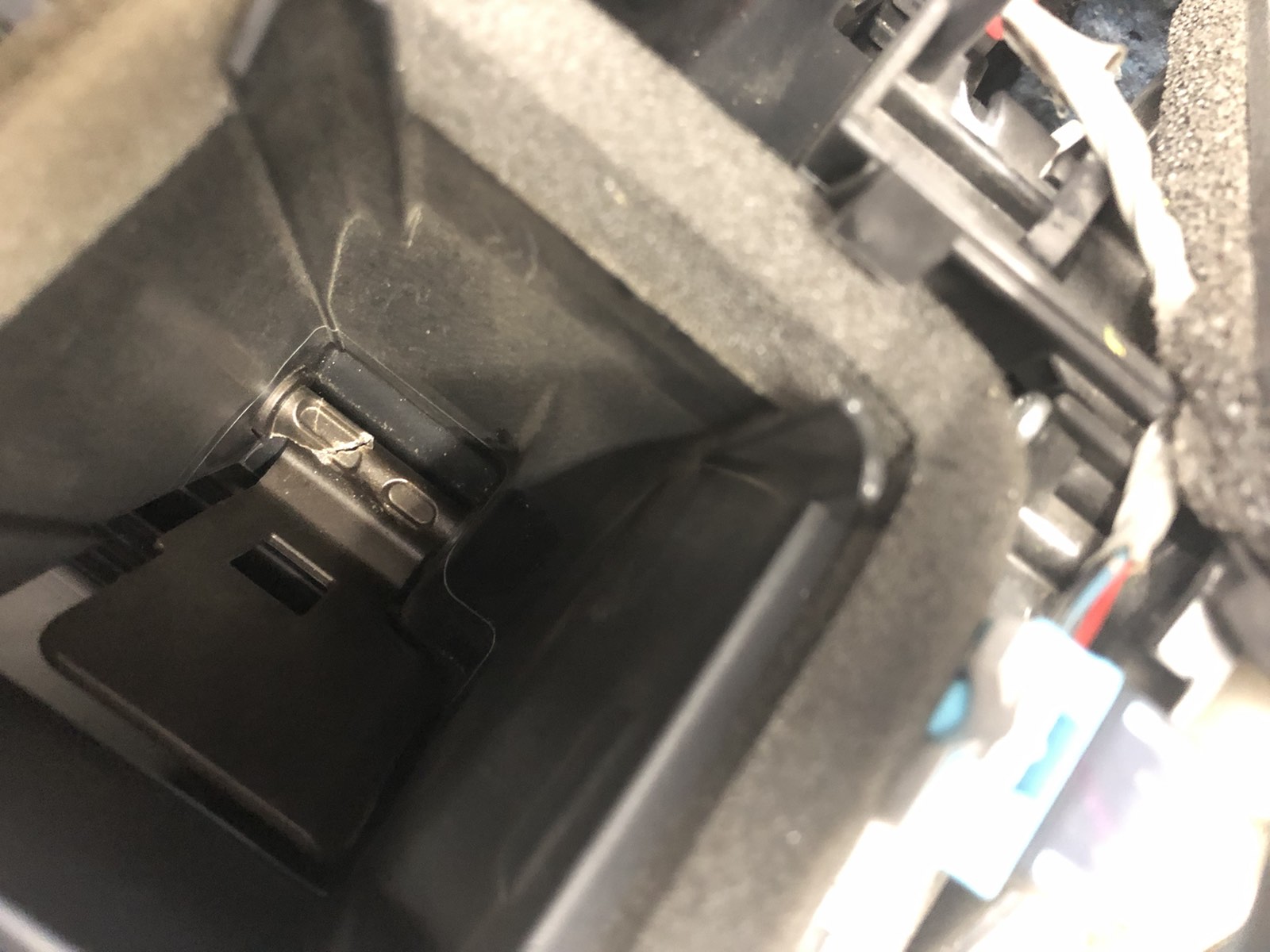

За съжаление моят проблем не е в моторчето. Счупена е оста на клапите и това няма поправяне. Казаха, че не може да се залепи. Купих си втора ръка и го счупиха на същото място(дорева ми се естествено), като се има предвид, че съвсем леко го побутнах след като свалих зъбното колело, за да огледам как действа. Пластмасата е pp ps 40.Направиха я да е полуотворена, за да духа на стъклото. Сега вече духа на стъклото, но струята от централните места е доста слаба. Ето и снимка:

Todor1stiq, намери си цяло "буре" за парното. На Авенсис Т25 за да излезе обаче, не остава нито един винт неразвит в купето, по отношение на парното. Разглобявал съм 2 пъти това тяло, за да се събере във чувал за вторични суровини и клапите не излизат цели и лесно.
Съответно трябва да се източи антифриза и фреона.
Ти си реши струва ли си или не панаира. Но е сигурно за 2 дни на топло време, предвид че се сваля горна и долна част на таблото и вентилатора на парното.

Винаги има начин, обаче да не заяжда някъде че чупи ос.
На момента се сещам как може да се оправи, толкова много хиляди варианти има.
Смола и фибростъкло съм сигурен че ще свърши работа, въпроса е колко ти се занимава ако не можеш да намериш друга клапа.
Ако са виновни "майсторите" да ти я платят.
