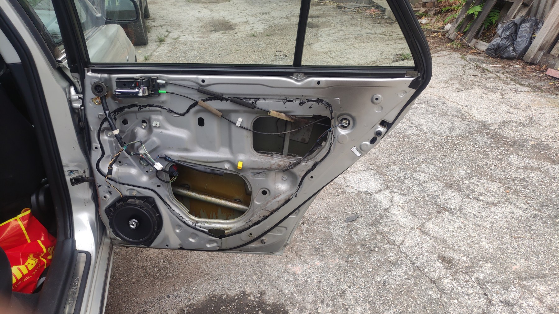

За тези които искат да знаят "в какво се набъркват" - ето ви сглобена врата със разлепен вече найлон:
Hursa, прати ми на лично един адрес и ще ти пратя свален от някоя Тойота "специален найлон", даже за моя сметка. После да кажеш обаче кое му е специалното?
Тойотата ще е или Авенсис Т25, или Аурис 2008, или Корола-Версо 2007 - от който донор намеря найлон, но са еднакви навсякъде, гарантирано.
