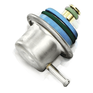

Не стига гориво от резервоара до двигателя
Такова животно има ли автомобила.

За клапана - има подобен електрически но го мерих и пробвах и отваря. Датчиците на колянов вал и на разпределителен вал не са мерени. в понеделник ще поръчам нови те са по 30 лв. не е голяма загуба и ще сменя да видим. Иначе колата върти няма проблем със стартера. Това за имобилайзера не се бях сетил. Как мога да проверя имам ли изобщо и като цяло накакви признаци ,че от него ?
