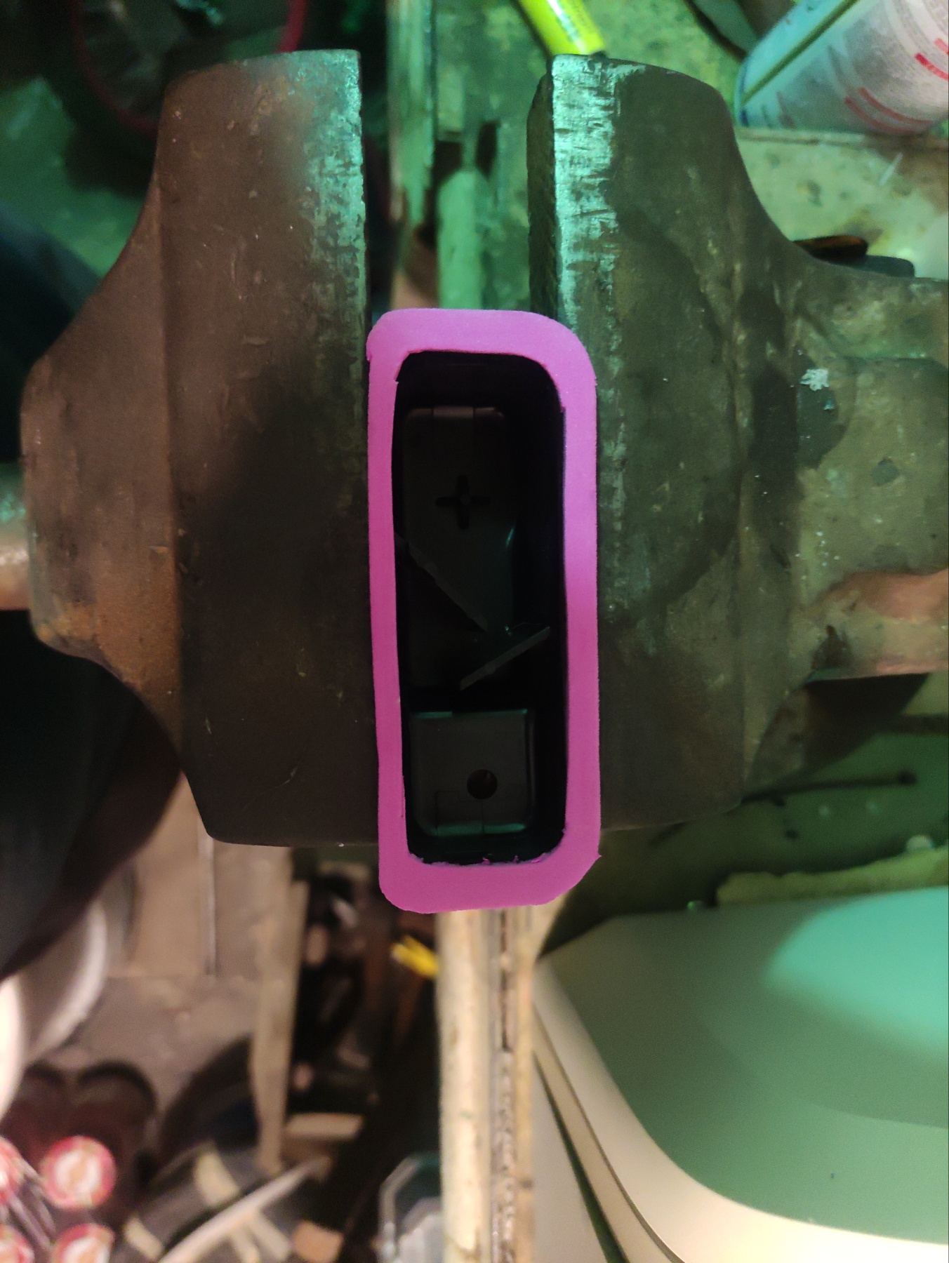

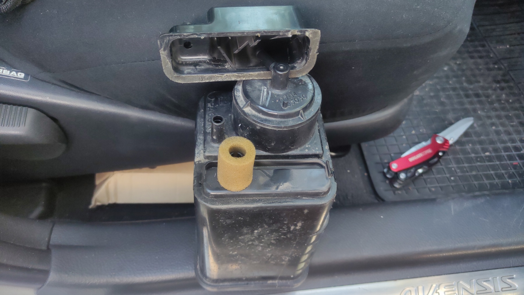

Разкопча ли капачката на въгленовия филтър и изпра ли дунапрена му?

Да изпрах го,но ми направи впечатление,че ако не тресе просто ги държи високи оборотите.Все още не мога да намеря взаимовръзка с нещо.Някой ме съветват да проверя датчика за скорост.Понеже при загасен климатик стрелката не препери,но оборотите са заковани на 1200-1400.и при спиране на място си влиза в нормални граници.
