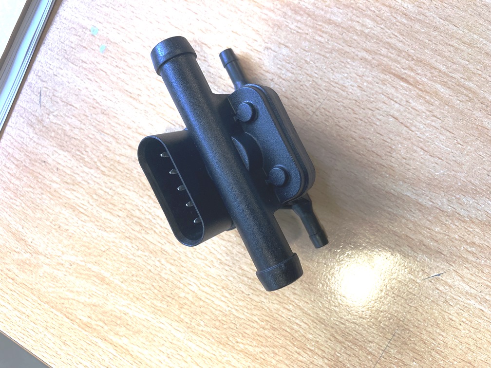

Мисля, че това е въпросния датчик. Май ще рискувам и ще го сменя.
"Надали ще има полза за някой, но все пак да кажа..." - май доста ще си ми от ползва, колега. Вероятно ще ми спестиш много главоболия с майстори!

Да, това е комбинираният датчик за температура, налягане и разреждане. Моят беше 5 пинов. По спомен го купувах от Интер карс, но предполагам, че в повечето магазини за газови уредби би трябвало да има.
- IMG_91.jpg (286.25 KiB) Преглеждано 5588 пъти

Да, и този е 5 пинов. Взех го преди малко от Еленагаз, Младост и го смених директно пред магазина. Покарах от Младост до Гевгелийски, но на два пъти изпищя зумера, че все едно няма газ. Ще го следя и ще видя, дали ще изгаства бутона. Май пак няма да се размина с газаджия
Чудя се за кабел и да си изтегля и аз софтуера и да прегледам малко из компа.
