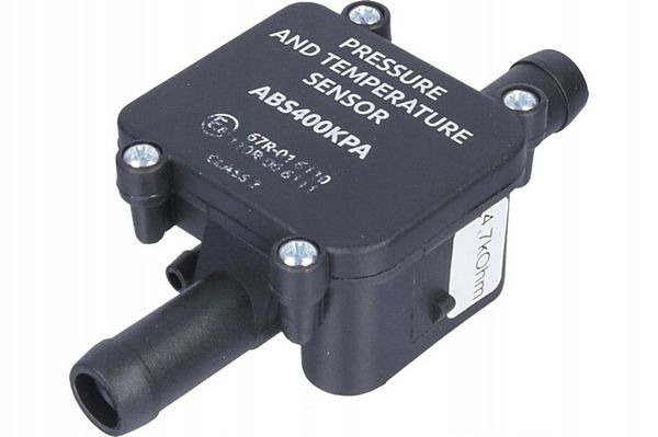

Мисля, че това е въпросния датчик. Май ще рискувам и ще го сменя.

Да, това е комбинираният датчик за температура, налягане и разреждане. Моят беше 5 пинов. По спомен го купувах от Интер карс, но предполагам, че в повечето магазини за газови уредби би трябвало да има.

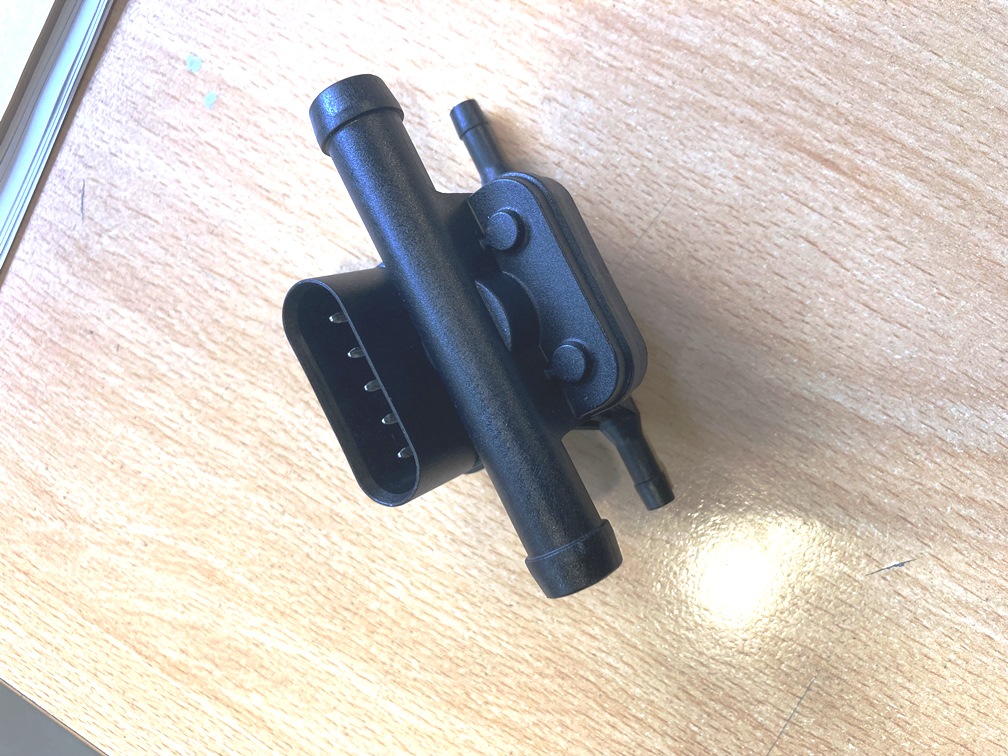

Да, и този е 5 пинов. Взех го преди малко от Еленагаз, Младост и го смених директно пред магазина. Покарах от Младост до Гевгелийски, но на два пъти изпищя зумера, че все едно няма газ. Ще го следя и ще видя, дали ще изгаства бутона. Май пак няма да се размина с газаджия
