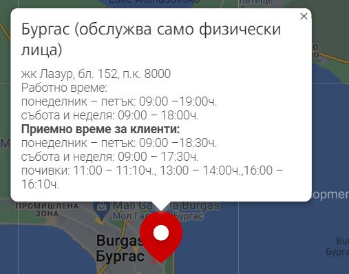

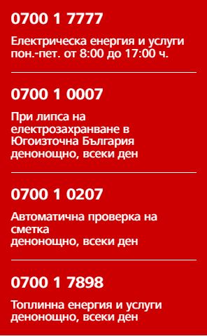

Нищо не пречи да отидеш да ги питаш:
https://www.google.com/maps/@42.5001608 ... 384!8i8192
Или по телефон:
EVN Югоизток - 070010007
И после разкажи...
Специално за EVN Югоизток като им исках нещо и им се обаждах три пъти, защото всеки път получавах различен отговор
и се наложи физически да отида:
(ама аз съм звънял на 0007 а не на 7777 и сигурно заради това не ми бяха отговаряли правилно
- нямам идея )
Или по телефон:
И после разкажи...
