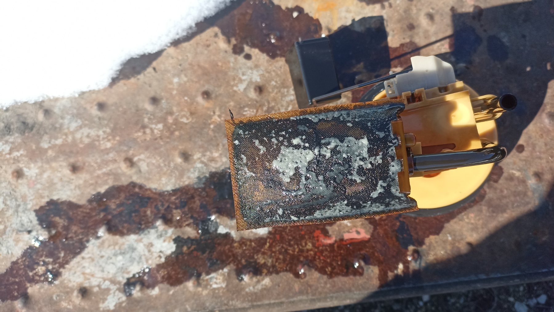

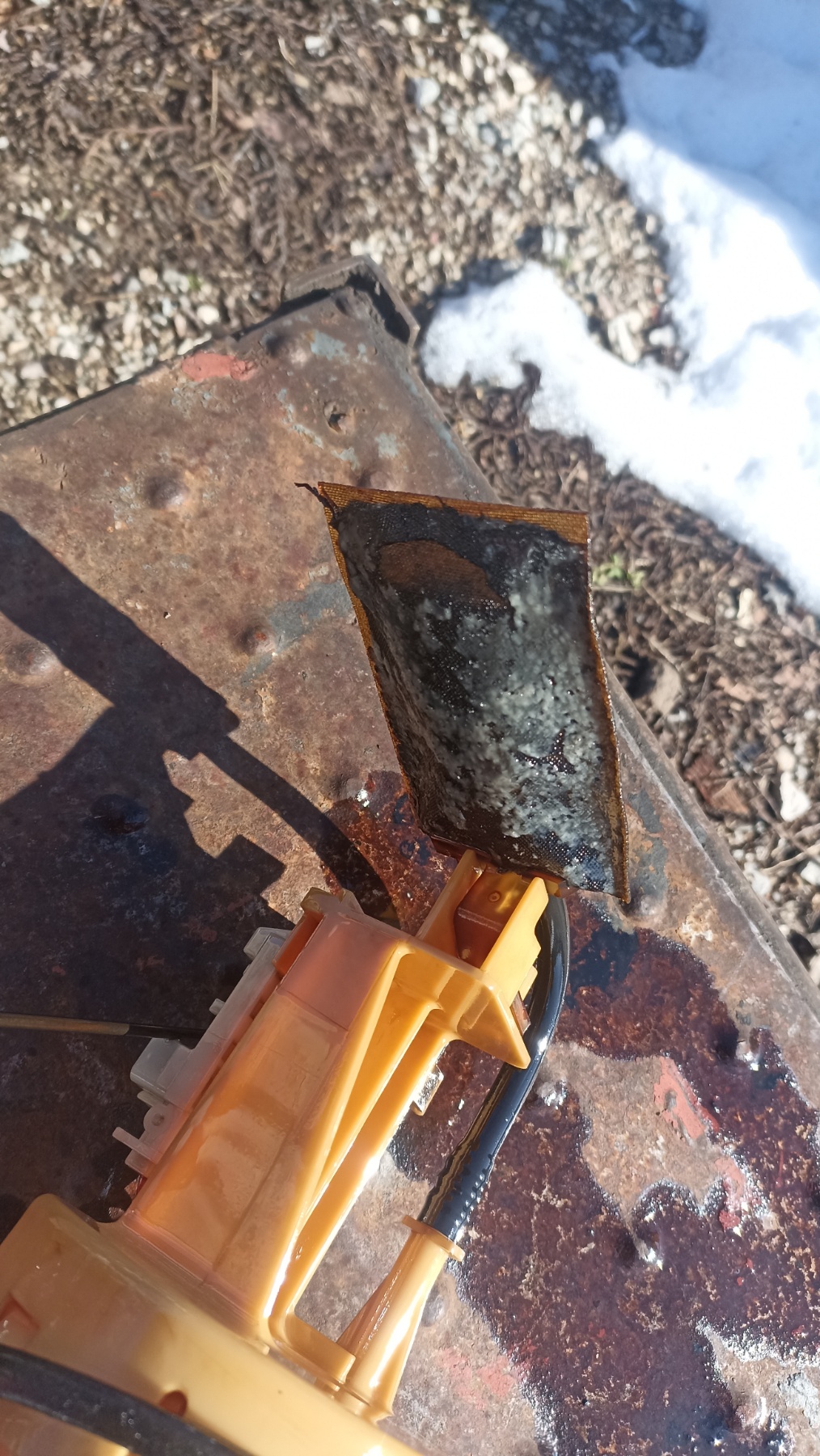

Погледни, в какво състояние е сондата и цедката в резервоара. Както писах в моята тема, от години се мъча с този проблем. Ремонтирали си всичко, за което можеш да сетиш - клапани, дюзи, стартери, свещи, абе всичко съм сменил.
Миналата седмица почистиха цедката и всички проблеми изчезнаха.
Прилагам снимки на това, как изглеждаше на 320 000 километра.

Както ти е писал колегата, започни с цедката в резервоара. Пари ще имаш възможност да наливаш и за клапан, и за други неща ако не е в нея причината! В дизеловия резервоар се развиват бактерии, привнесени от биокомпонента в горивото.

Капакът е под задна лява седалка. Трябва да я свалиш.
