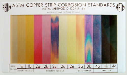

Ще дам пример с Aisin AZ6 или Toyota J160 - само като се отвори или прочете ремонтното ръководство се разбира, че има доста месингови детайли.
Съответно веднага отпадат маслата GL-5 и се връщаме на чисто GL-4...

Никъде не съм казал GL5 ,в много малко кутии се използва такъв тип масло ....предимно от 80-те и 90 те години .И се гледа каква оценка има маслото в Test Copper ASTM
- kupferstreifen.jpg (28.93 KiB) Преглеждано 4075 пъти
