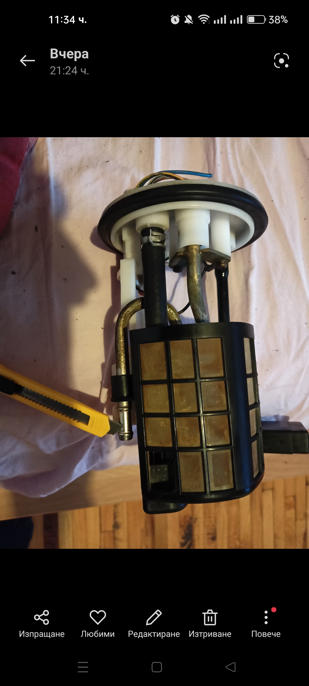

цедката е прекалено тънка ... абсурд е 20г. стар дизел да има такава преграда... японеца е сложил цедка за 100октана бензин - това си е тапа :) ...

toyota777 написа: ↑25 Ное 2022 13:35 цедката е прекалено тънка ... абсурд е 20г. стар дизел да има такава преграда... японеца е сложил цедка за 100октана бензин - това си е тапа :) ...
Не че нещо , ама виждал ли си дизелов филтър от какво е направен ? Филтъра там е направен да кажем средно за частици с големина между 10 и 30 микрона зависи от качеството. По твоята логика там има не тапа ами незнам........ сигурно е заварено............. със сигурност проблема не е в цедката. Не съм сигурен на Рав , но на Ленд Крузърите има един отдушник, на който има еднопосочен клапан. Ако колата се кара офроуд този отдушник може да се позапуши с кал и да се получи проблема, който описваш.

toyota777 написа: ↑25 Ное 2022 13:35 защо без ръчната помпа ??? джипа има работеща оригинална ръчна помпа ... спести си размислите
Не знам за какъв джип говориш - моят нямаше никаква ръчна помпа - подкачването бе с електрическа tooth.gif ppp.gif
Но коментарът ми бе за РАВ-ката - защото даваш съвети, които биха създали доста проблеми на колегите ако ги последват...
toyota777 написа: ↑09 Ное 2022 06:33 направо ги махайте тези помпи
Ако си мислиш, че РАВ4 е 'уникален автомобил' ще бъда принуден да те върна на Земята - нищо уникално няма в автомобилната техника... Обикновено всичко е 'вариации' на едно и също техническо решение...
Филтрите на дизеловия ми джип бе под 4микрона, а през тях минаваше доста повече гориво отколкото при РАВ-ката :)
Да дупчиш цедката си е направо глупост - вместо ЕДРИ боклуци от резервоар/гориво и т.н. да се спират от цедката ще ти задръстват филтър и цапат системата...
Самият факт, че се моташ с месец за такъв елементарен проблем, който просто иска внимателен оглед на резервоара - двата смукателя и маркучето между тях е показателен за опита ти...

slowtraveler написа: ↑25 Ное 2022 14:15 просто иска внимателен оглед на резервоара - двата смукателя и маркучето между тях

Нямало два смукателя?! Едната кошница със смукател си я показал на снимката... Смукател (втори, макар и доста по-прост) имаш и в другата част на резервоара... И са свързани помежду си с маркуче/тръба (както и да го наречеш)...
Какво маркуче влиза долу на последната ти снимка? :whistle:

Как тази помпа взема гориво от който леген има ? Това със светъл отвор не може да стане, най-вероятно има поне 1 клапан някъде във връзката /маркуча, за който пише Слоу/ или каквато и да е схема. Вижте кошницата и ако този маркуч тръгва от нея към другата част на резервоара се ориентирайте към нея.

Има тръба до дясната част в дъното, клапанът е в кошницата и да клапанът свързан с evap системата, може да липсва вакуум и оттам да идва проблемът, цедката прецежда само горивото от дясната част няма нужда от нея.

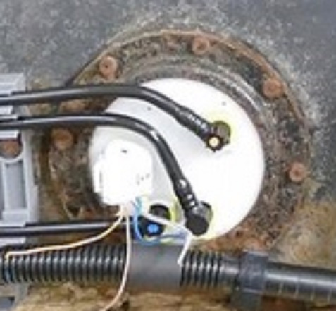

оказа се , че не е вентил свързан с вакуум ... вентури-дюза е, но има пружина и прилича на клапан
има 2 маркуча за връщане на горивото,
един с висок дебит и ниско налягане(има жълта точка на него)
един с нисък дебит и високо налягане - там е свързана (няма маркировка)
маркуча за изходящо гориво има синя точка

-Връзката между тръбата/маркуча/ и кошницата ако има неуплътнение в тази тръба постъпва въздух вместо гориво от другия леген и горивото си остава на дъното. Слоу писа затова, но не беше разбран. При помпата ходи въздух вместо гориво. Там, където на горната снимка е върха на макетния нож. От това място до дъното на другия леген ако има някакво неуплътнение, дори пробив на тръба също може да е причина за проблема. Най често гумените връзки или сглобки с уплътнения са обект на прицел. При различни температури пробива си променя отвора и ето го- ту се цака, ту няма проблем.
-Пътя на горивото от втория леген /в случай, че горното със сигурност е о.к./-минава през кошницата и какво става в нея не е съвсем ясно. Което ще рече, че няма друго освен горното и това в кошницата- сега дали е част от нея, или да го има като отделна част - нямам представа. Може да е и прост поплъвък, който като падне на дъното да отваря пътя от другия леген, може и да е неразглобяемо и да не се вижда какво е вътре. Малко мръсотия или повреда и не работи, това са предположения.
