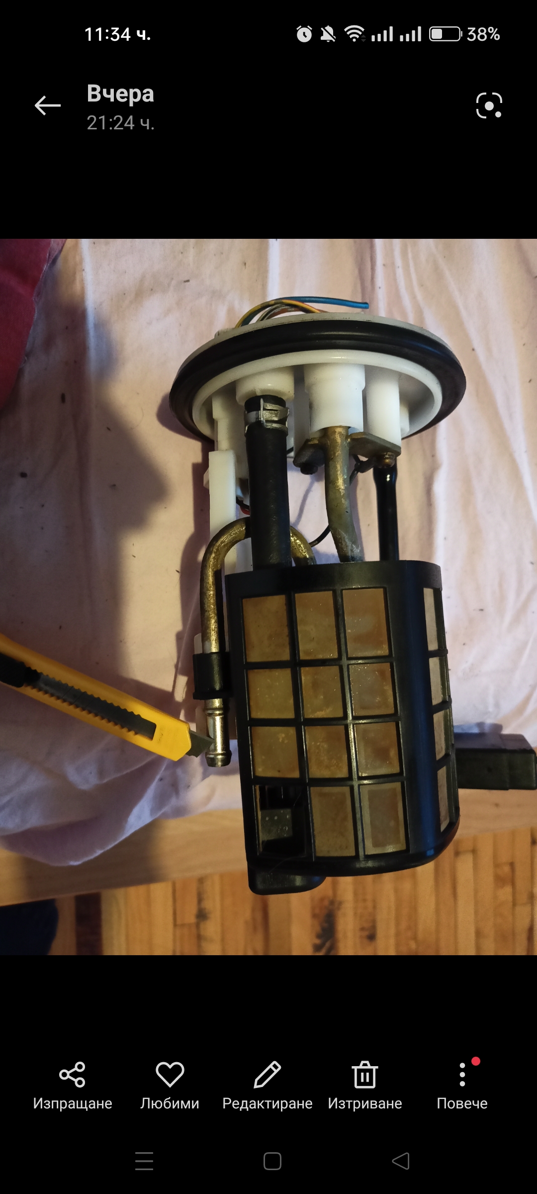

Ако 'няма проблеми' - веднага я смени със здрава... Неслучайно тази цедка е там... Гледам 'опростяваш автомобила' (не ми се мисли как си го обезвъздушавал без ръчната помпа
Ама все пак е добре да започнеш от там, където е проблема - т.е. смукатели, маркучета, клапанчета, помпи и т.н. в резервоара...
Не сподели дали има добра проходимост на маркучето и цялатата система между двата дяла..

защо без ръчната помпа ??? джипа има работеща оригинална ръчна помпа ... спести си размислите
цедката е прекалено тънка ... абсурд е 20г. стар дизел да има такава преграда... японеца е сложил цедка за 100октана бензин - това си е тапа
не караш такъв автомобил, не си наясно, не подвеждай рав4 2 собствениците ... ще им изгасне на пътя тази кола ...заради хора с мнение , но без опит

няма 2 смукателя и маркучле между тях ОК ?slowtraveler написа: ↑25 Ное 2022 14:15 просто иска внимателен оглед на резервоара - двата смукателя и маркучето между тях
не си наясно просто .... не ми се занимава с мнения
при филтъра има налягане , не е гравитационно пълнене, филтрите не са на 20г .... абе ... но комент

Нямало два смукателя?! Едната кошница със смукател си я показал на снимката... Смукател (втори, макар и доста по-прост) имаш и в другата част на резервоара... И са свързани помежду си с маркуче/тръба (както и да го наречеш)...
Какво маркуче влиза долу на последната ти снимка?

Как тази помпа взема гориво от който леген има ? Това със светъл отвор не може да стане, най-вероятно има поне 1 клапан някъде във връзката /маркуча, за който пише Слоу/ или каквато и да е схема. Вижте кошницата и ако този маркуч тръгва от нея към другата част на резервоара се ориентирайте към нея.
Така един канистър, част от кошница наскоро ни прави луди заради върната кал и мръсотия от отдушника /който е над задния калник под гърловината/. Вероятно е нещо подобно.

Има тръба до дясната част в дъното, клапанът е в кошницата и да клапанът свързан с evap системата, може да липсва вакуум и оттам да идва проблемът, цедката прецежда само горивото от дясната част няма нужда от нея.

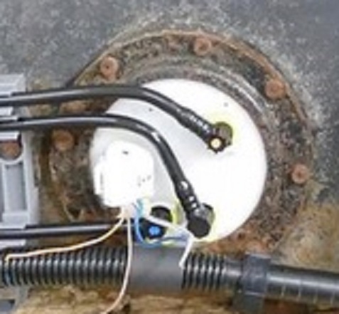

оказа се , че не е вентил свързан с вакуум ... вентури-дюза е, но има пружина и прилича на клапан
има 2 маркуча за връщане на горивото,
един с висок дебит и ниско налягане(има жълта точка на него)
един с нисък дебит и високо налягане - там е свързана (няма маркировка)
маркуча за изходящо гориво има синя точка

По този капак може би няма проблем. Ако има- проблема ще е друг или мотора изобщо няма да работи.
-Връзката между тръбата/маркуча/ и кошницата ако има неуплътнение в тази тръба постъпва въздух вместо гориво от другия леген и горивото си остава на дъното. Слоу писа затова, но не беше разбран. При помпата ходи въздух вместо гориво. Там, където на горната снимка е върха на макетния нож. От това място до дъното на другия леген ако има някакво неуплътнение, дори пробив на тръба също може да е причина за проблема. Най често гумените връзки или сглобки с уплътнения са обект на прицел. При различни температури пробива си променя отвора и ето го- ту се цака, ту няма проблем.
-Пътя на горивото от втория леген /в случай, че горното със сигурност е о.к./-минава през кошницата и какво става в нея не е съвсем ясно. Което ще рече, че няма друго освен горното и това в кошницата- сега дали е част от нея, или да го има като отделна част - нямам представа. Може да е и прост поплъвък, който като падне на дъното да отваря пътя от другия леген, може и да е неразглобяемо и да не се вижда какво е вътре. Малко мръсотия или повреда и не работи, това са предположения.
Толкоз се пръкна от моя боб.
