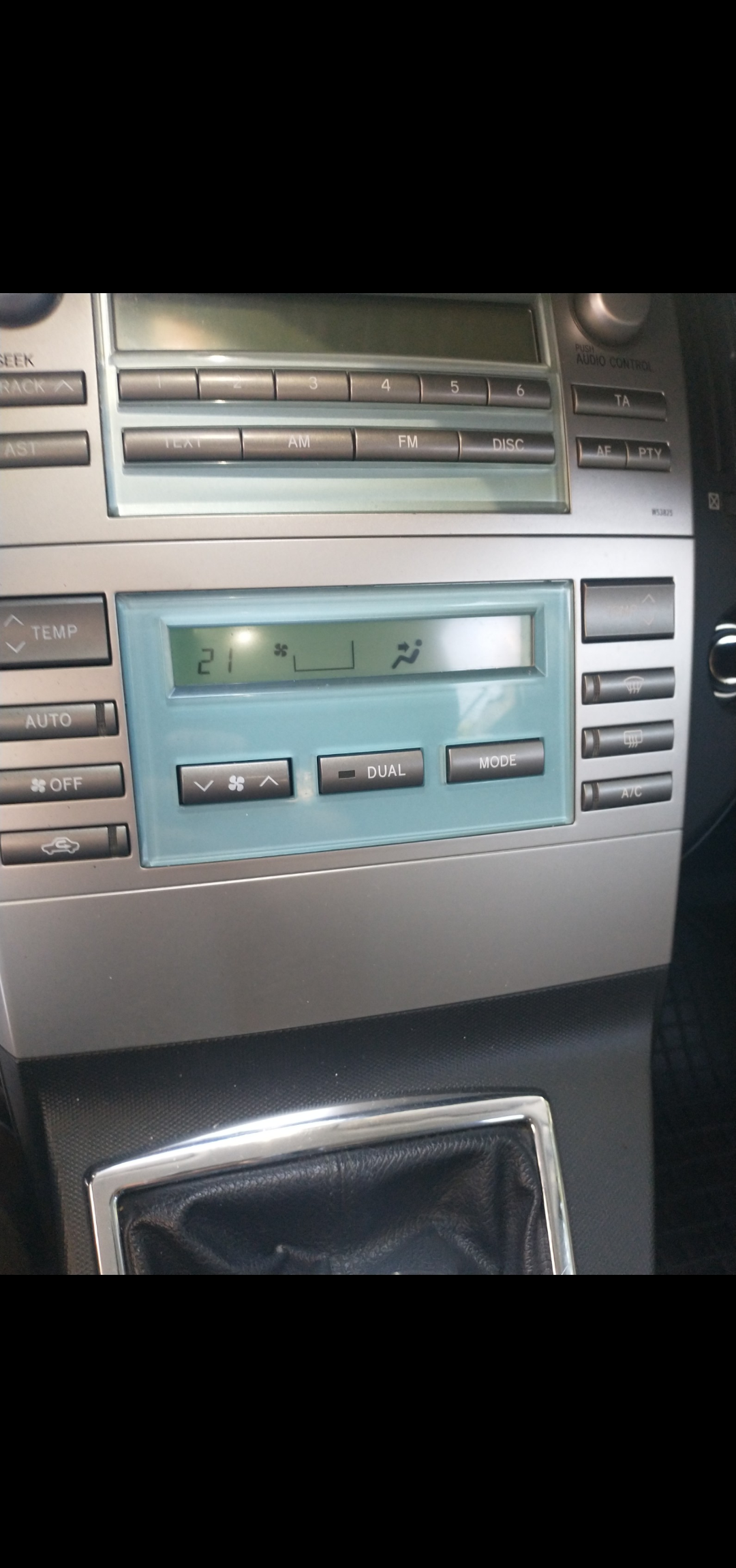

Успях да я направя но около 5 Мин само се чуваше как мести клапите под таблото и нищо друго! Показваше през цялото време това?

Ето
Това!!!
Това!!!

Вляво на снимката има код 21. Други цифри, освен 24 изписа ли дисплея?
Пуснете наново диагностика на климатика, и запишете всички кодове - вървят един след друг, през равни интервали от време.

Мисля, че 21 излизаше когато колата не е на слънце по време теста.

Аз за 24 си мисля, но май бяха 2 грешките. Въпроса е дали има друго отчетено, освен соларния сензор.
