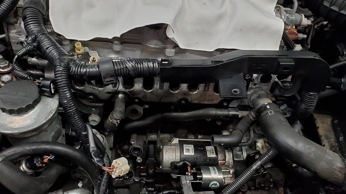

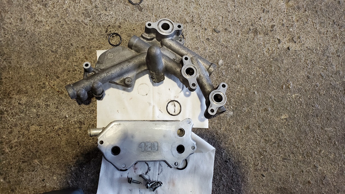

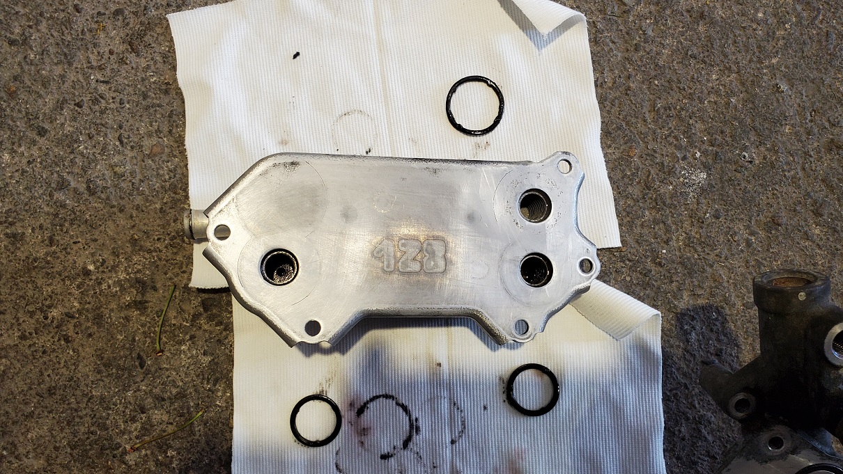

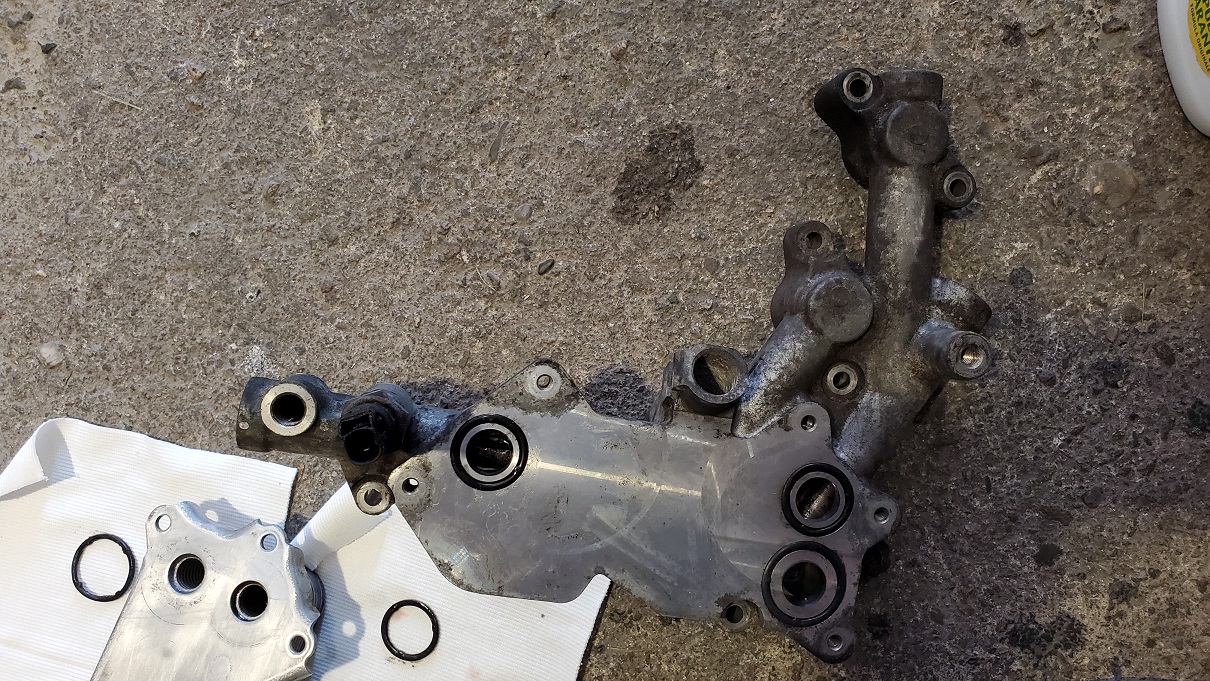

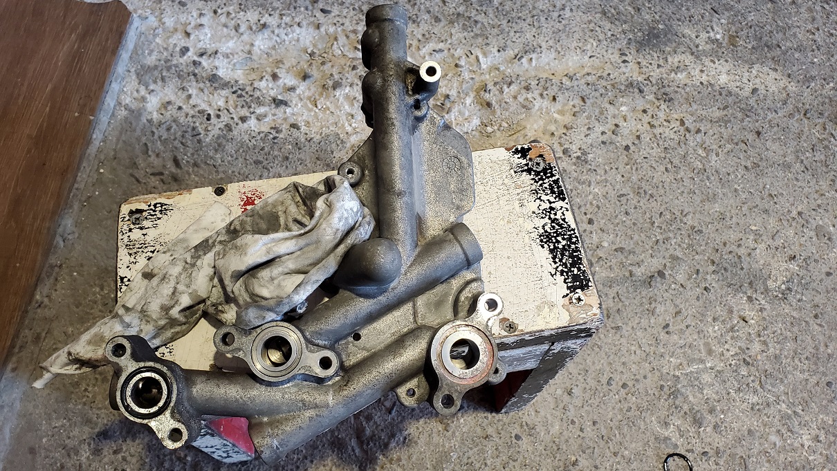

Привет колега IvoKrastev,

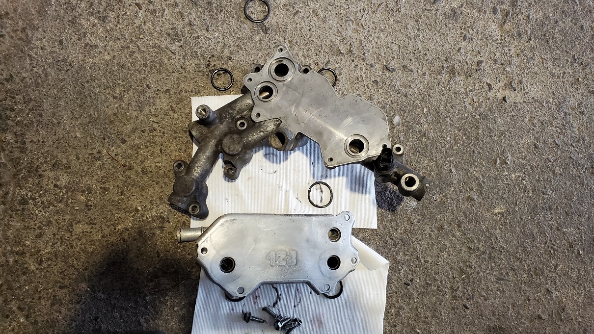

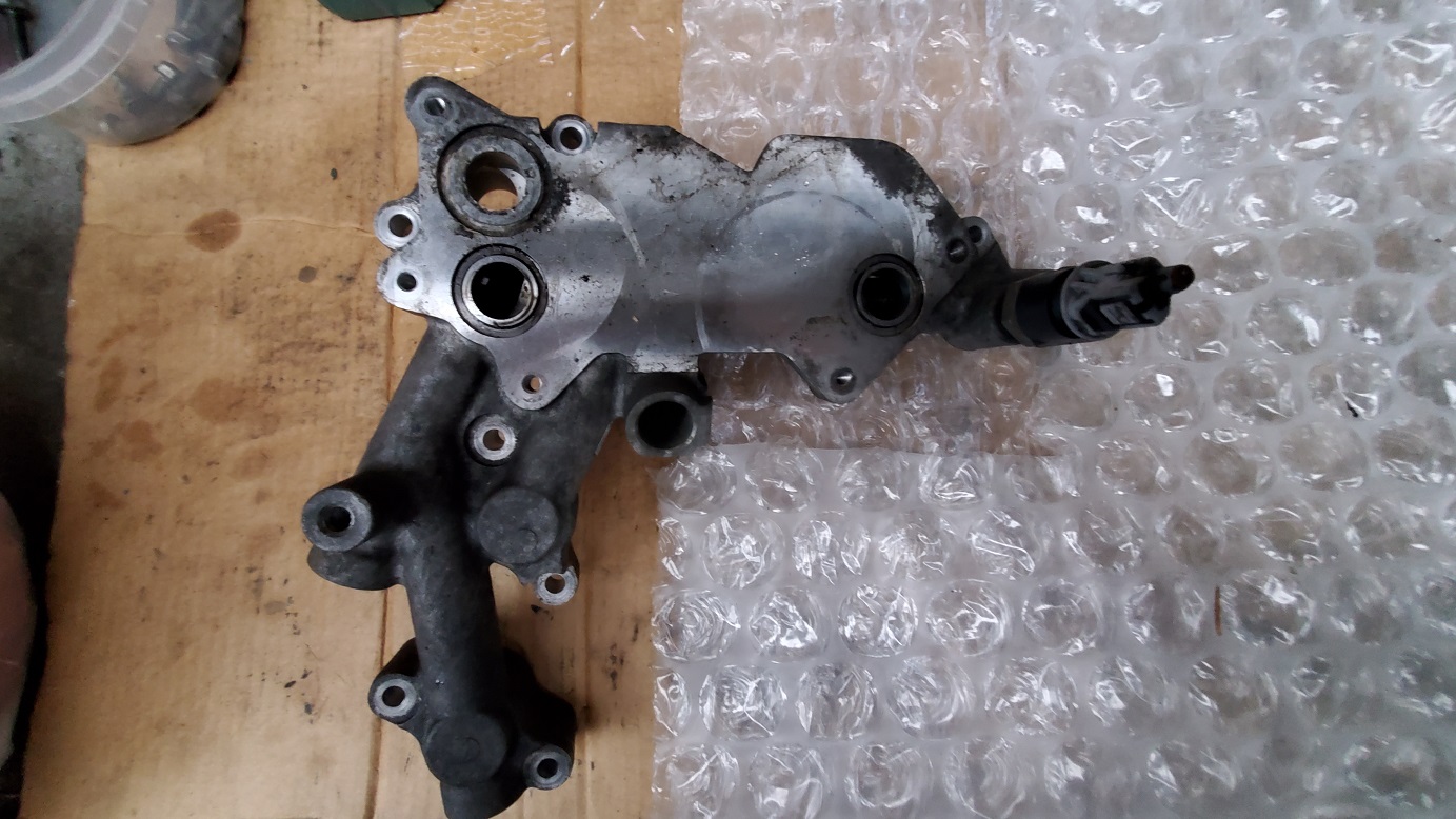

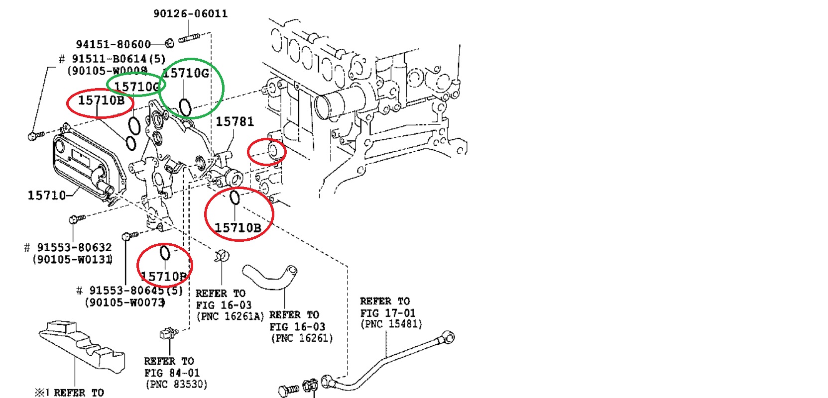

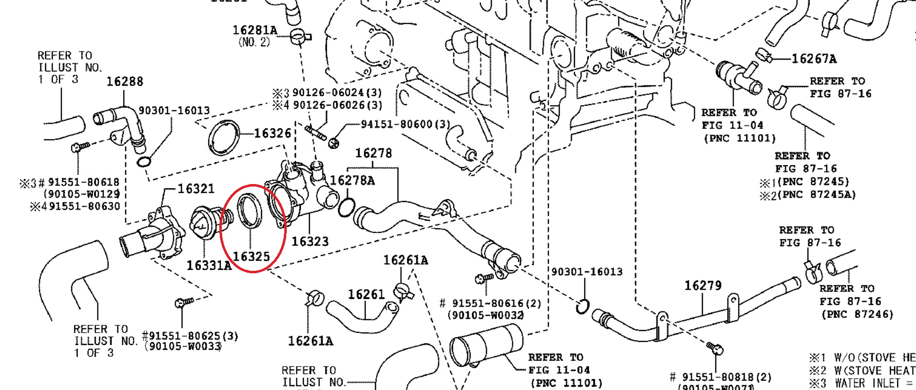

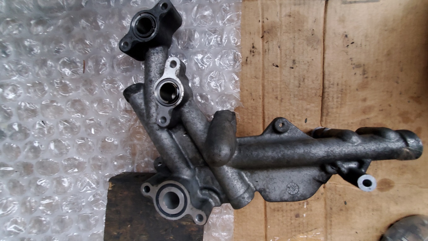

Сменян ли е термостата ??? – уплътнението на термостата наред ли е ?- той поне се вижда
Уплътненията на масления охладител ( включително уплътненията на маслената конзола сменени ли са) ?
Уплътненията на масления охладител с годините се втвърдяват и едва доловимо пропускат. - мястото е трудно достъпно, почти никаква видимост- с много ръжда и масло и следите от антифриз не се забелязват лесно. За съжаление на снимките следите от антифриза са вече почистени с финна шкурка.
Следва при ремонта на дюзите ( освен почистване на EGR клапана и входния колектор) да се сменят и 6-те гумени уплътнения на масления охладител и конзолата ( всичко наведнъж)

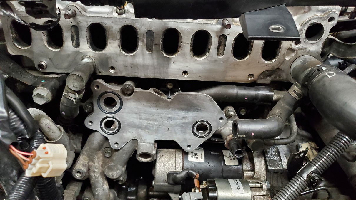

Задължително предварително преди сваляне на маслоохладителя източи антифриза от охладителната система, защото ще влезе в картера и трябва да се сменя маслото !!!
