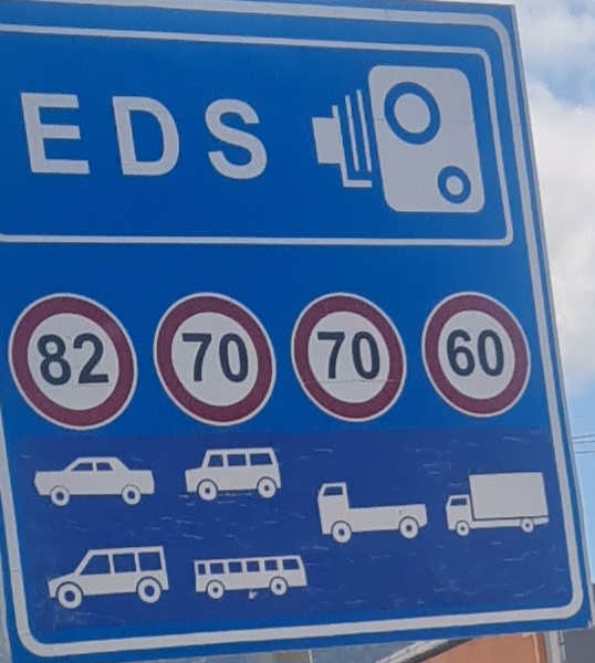

- memorex
- Мнения: 1065
- Местоположение: Varna
- Автомобил: avatar
- Благодарил/а: 90 пъти
Разлика в показанята на скоростомера и навигацията
Това заснет на скоро у комшиите.
Има ли нещо общо с дискусията.
- ufer
- Мнения: 2885
- Местоположение: Бургас
- Автомобил: MR2 AW11 (MK1a)
- Благодарил/а: 31 пъти
Тези ще задминат по прецизност и швейцарците - 82...

Колите си се старая да ги държа по навигация да нямат повече от 5км/ч при 100км/ч. Служебния Пасат нямаше абсолютно никаква разлика, т.е. таблото не "бара" сигнала. Всички други имаха около 10% отклонение нагоре. Всичко това само с една типично българска идея и съседите са я схванали с табелата
- Bat Jorko
- Мнения: 93
- Регистриран на: 29 Апр 2012 14:28
- Автомобил: Avensis 1.8, 2005
- Благодарил/а: 2 пъти
- Получена благодарност: 9 пъти
- Обратна връзка:
Между другото, сравних скоростта по навигация с тази която показват новите табла за скорост в София, абсолютно еднакви са.
Това с табелата и българската идея не го разбрах. Може ли малко пояснение?

Средна скорост - нормално е да са получили тази стойност ако се спазват ограниченията в района между камерите... Мдаа, интересно ще е какви са били ограниченията по самият път.
Абсолютно - всичко стоково (автомобилът - нов
