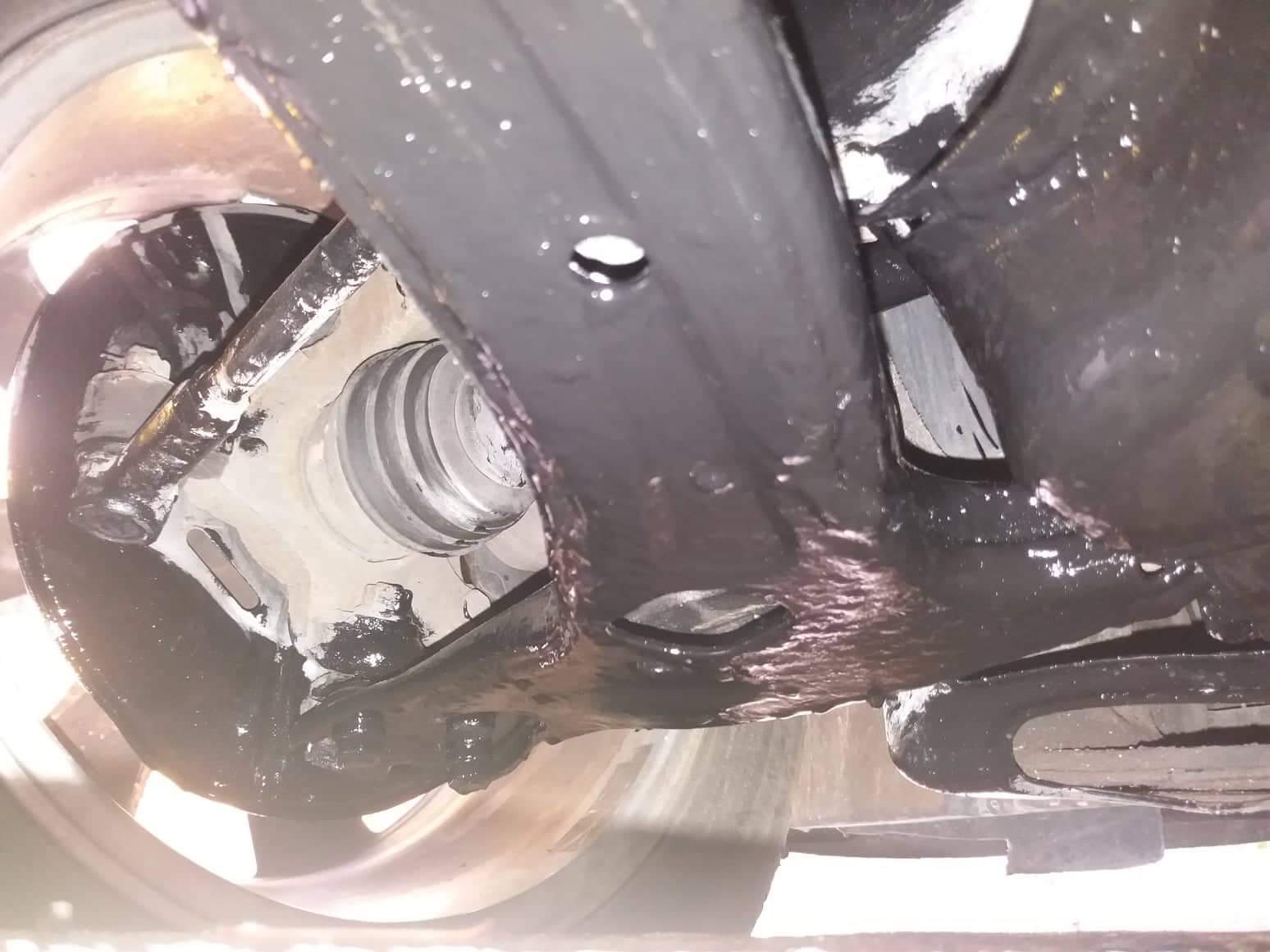

Взех си колата днес. Запечатали са я отдолу с прозрачно-златиста вакса, мината е навсякъде, където може, не като преди....Диференциалът е обработен първо с преобразувател за ръжда. Доволен съм много. Пари струва не малко и костваше 4 дни, но явно няма как, ако искаш да е качествено направена. С две думи- ясно ми е, че няма как да се размине корозията един ден, ясно ми е, че проблемът с ръждата е много по- комплексен от едното третиране на повърхността отдолу, но, ако ще и с чисто козметична цел- струва си, пък ако ще и само с цел по-добрата продажна цена един ден, когато и да е той

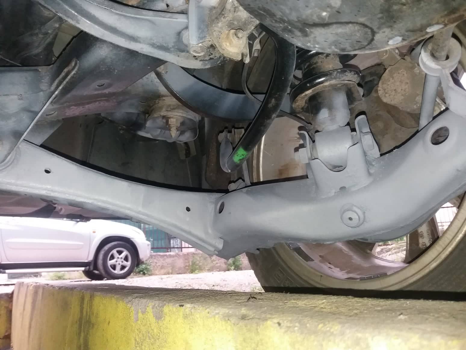

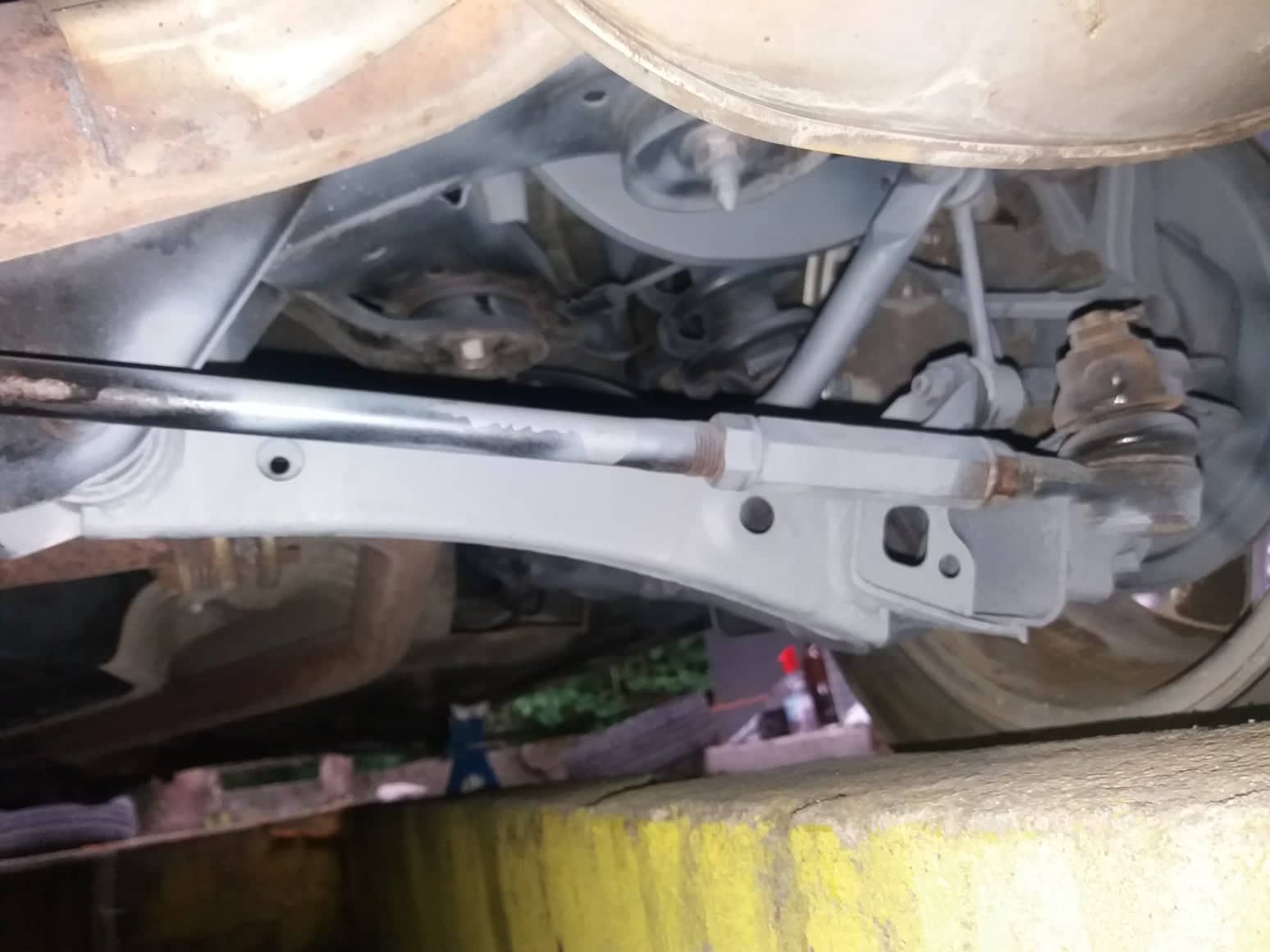

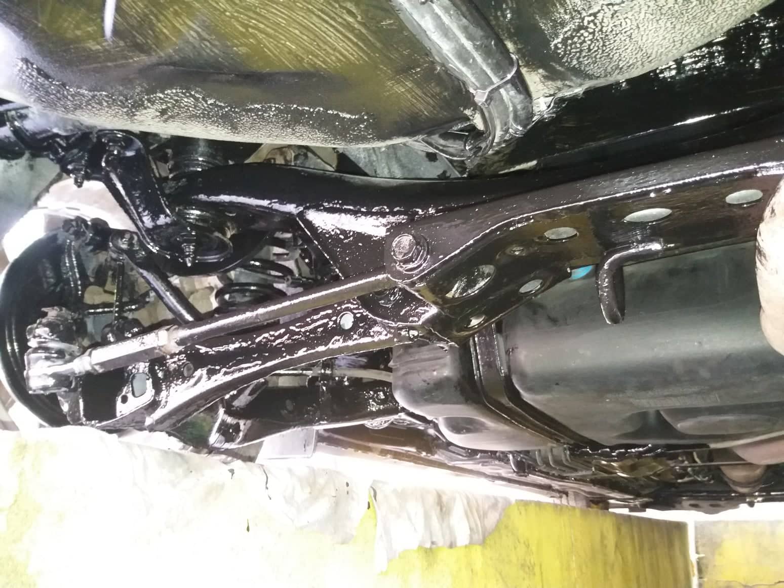

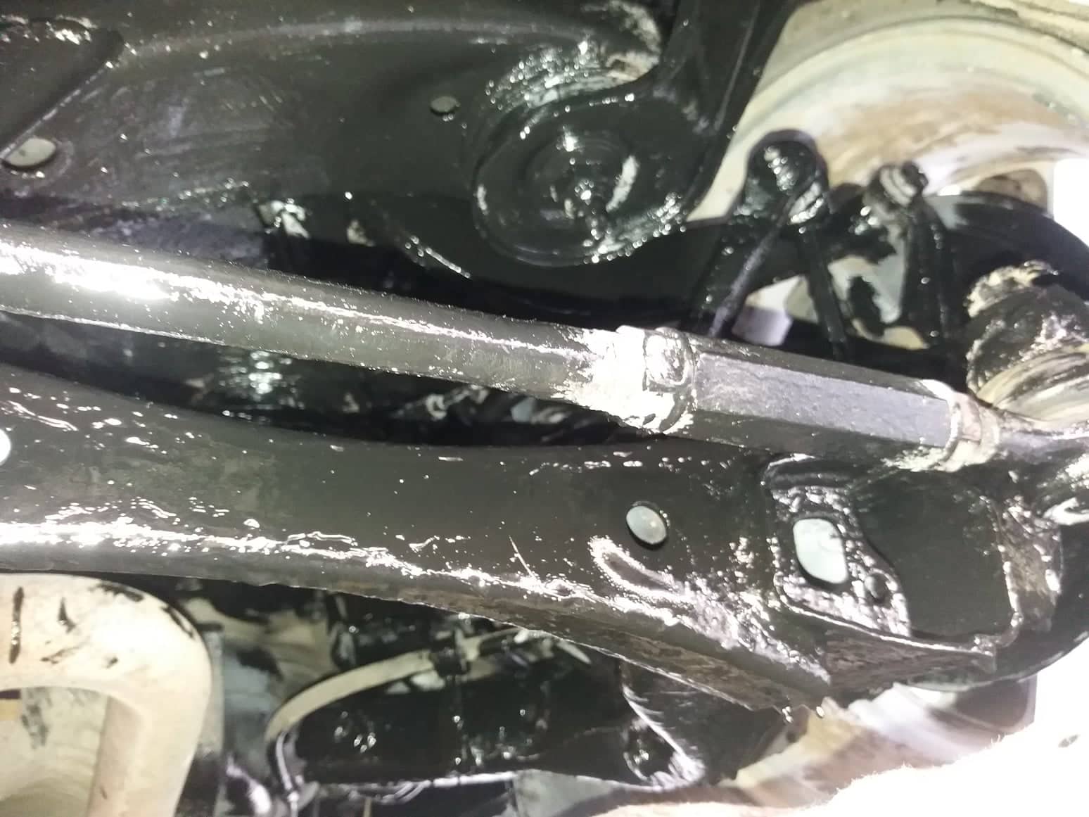

Антикорозионната защита вече е направена. Всеизвестно е слабото място на Авенсис Т25 - гният задни носачи - късо рамо. Минах предни носачи по същата последователност, а с останалата алкидна боя намазах шасито. На снимките ще видите използваните материали и резултата. Надявам се да има ефект:
- моя подбор:
- 292917921_1543790162728291_1640165094790764061_n.jpg (161.28 KiB) Преглеждано 19156 пъти
- след епоксидния грунд
- 292671504_1100725830848594_8722708587280277389_n.jpg (119.93 KiB) Преглеждано 19156 пъти
- Еп.гр.
- 292734613_540156891231392_8626023804779988543_n.jpg (85.91 KiB) Преглеждано 19156 пъти
- след алкидна боя
- 293523143_567145774957285_5727760550876728131_n.jpg (127.83 KiB) Преглеждано 19156 пъти
- Ал.б.
- 292902476_1213618002721043_6190909278774368889_n.jpg (165.05 KiB) Преглеждано 19156 пъти

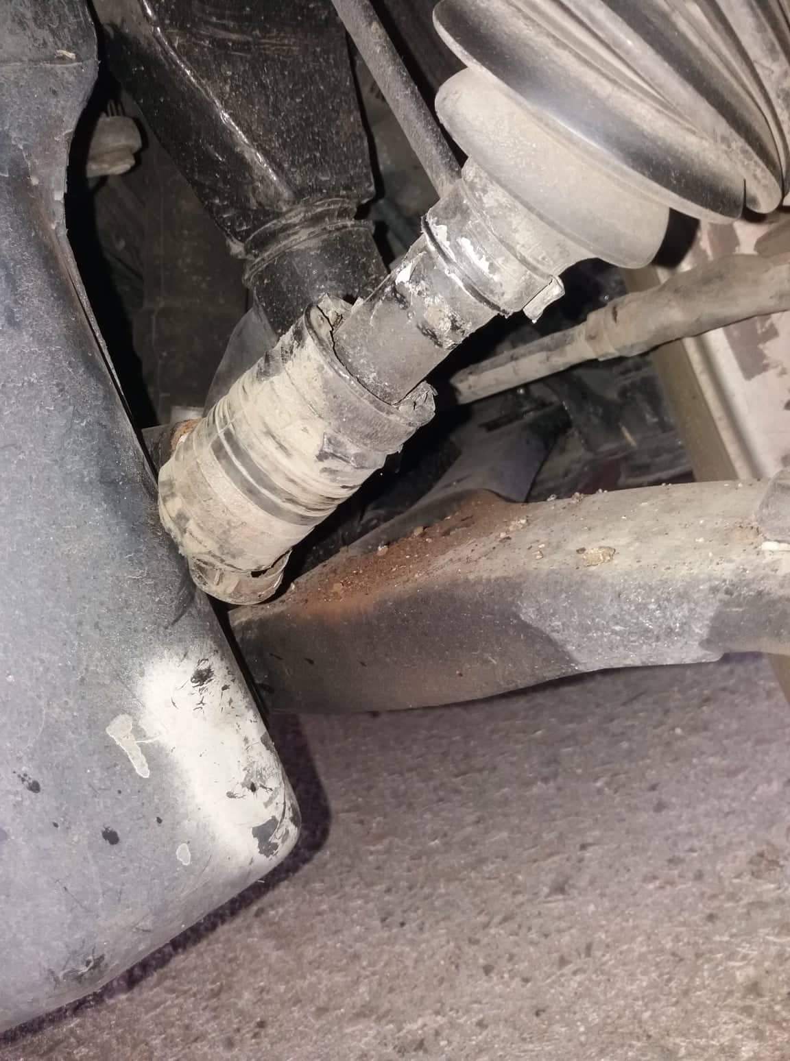

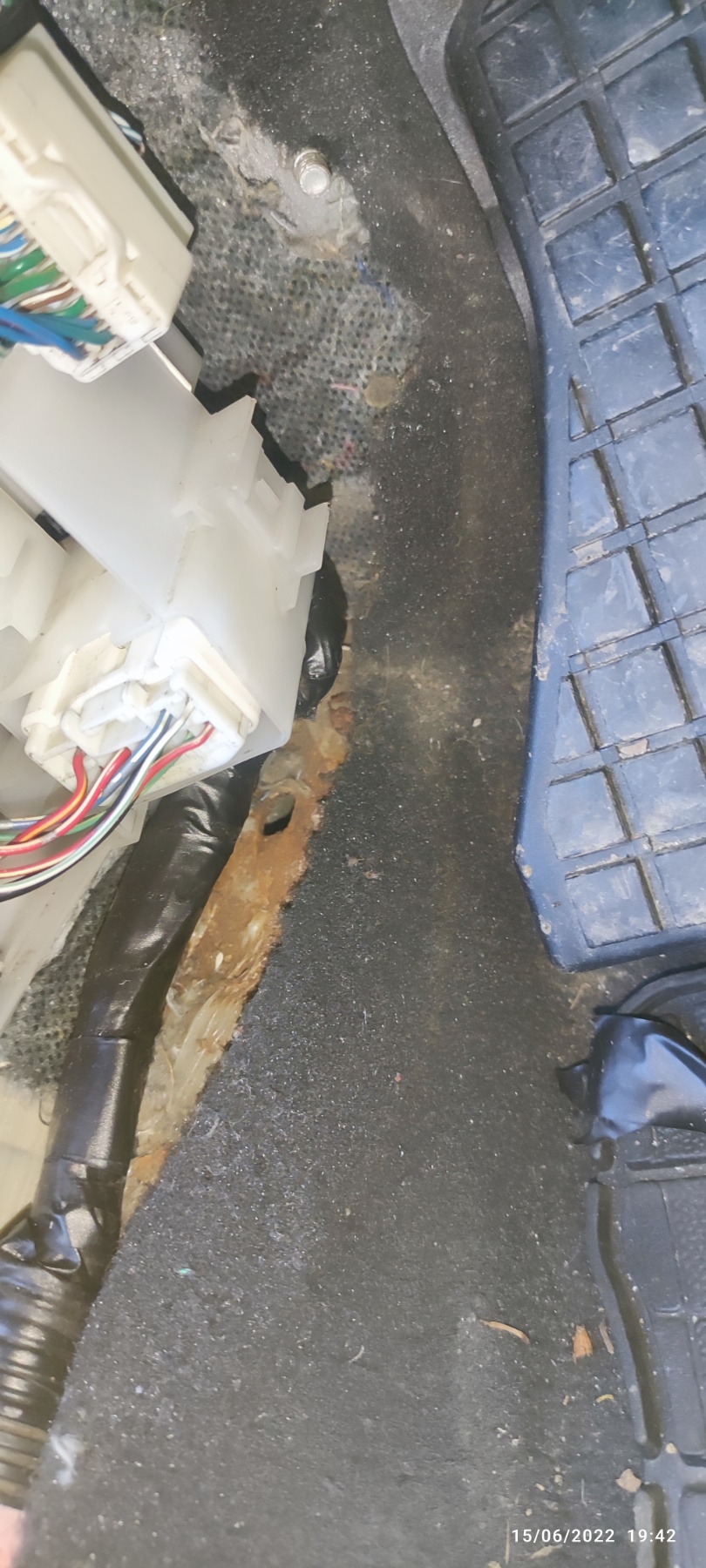

Размести успокоителните тампони на прътовете на полуоските и адресирай ръждата под тях. Скъсах лява полуоска заради тая работа. Дясната и тя беше започнала да пука и стигнах до оригинална за почти 1200 лева.
Италианската бройка на @boiski и тя имаше ръжда там, въпреки че купето му беше "като ново". Импрегнирай бомбетата на амортисьорите - задържат влага заради подкалниците. Гредата отпред под радиаторите е със влошено оттичане и гние - валидно за Корола Версо, Авенсис Т25, Авенсис Т22. Засега други модели не са ми попадали в полезрението.
Огледай уплътненията на стоповете - тече в багажника и гние ламарината че е само на грунд - Т25, Т22, Корола Версо, Опел Астра Ф (там обаче багажника е боядисан).
Свали пластмасовите прагове и адресирай ръждата по шевовете на купето. Свали пластмасите на праговете на вратите и напълни през дупките праговете отвътре.
Отпуши отводнителните отвори на врати и капаци. Омазни ги отвътре. Тия коли гният благородно - на дискретни места които не виждаш. Имам ръжда под пластмасовата стъпка до педала на съединителя... Снимка по-късно пак в тоя пост.
Снимка за да не съм голословен: На предната греда под радиаторите май съм я затрил.

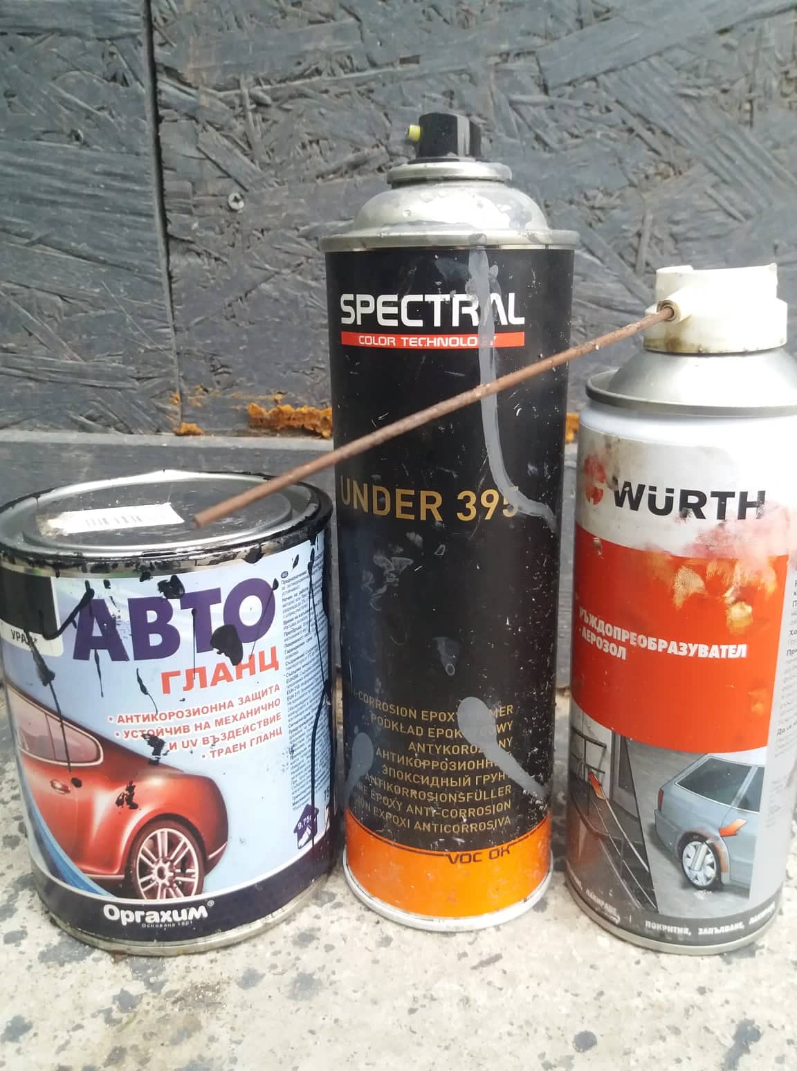

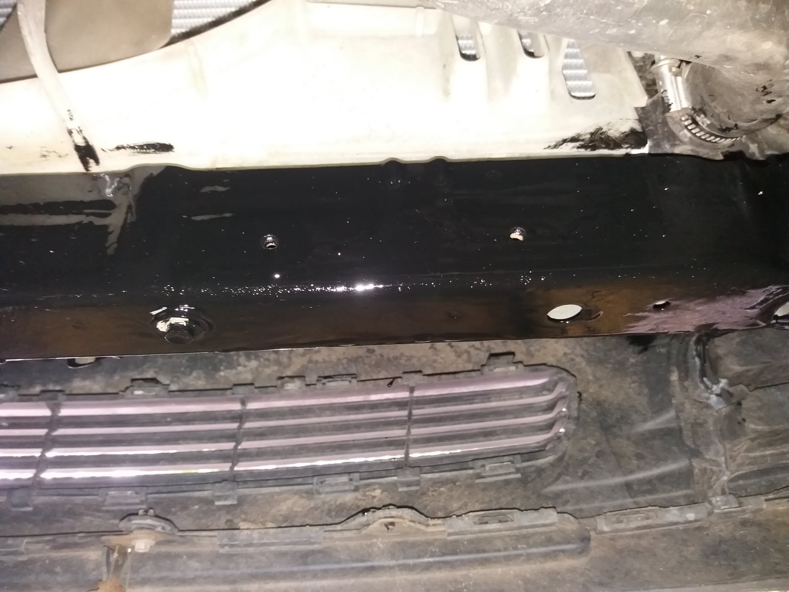

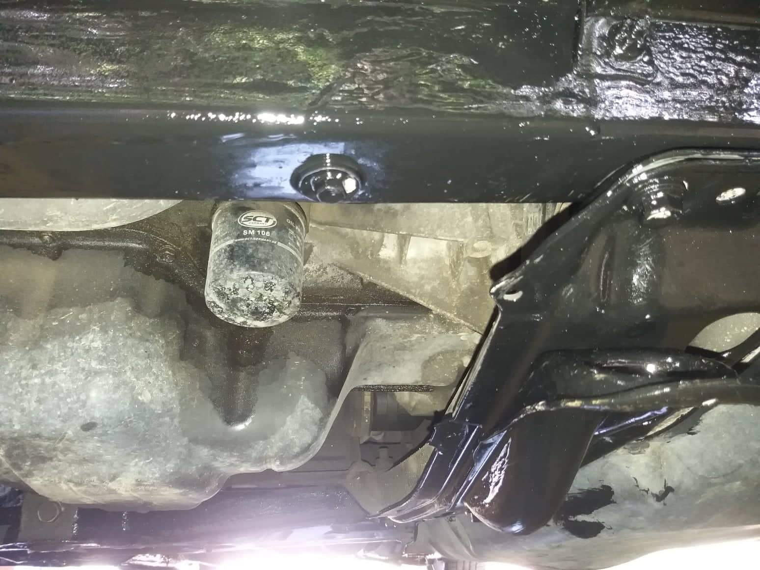

8mapamop,
Успокоителните тампони на полуоските имаха ръжда от двата им края, но не съм ги размествал, а съм ги напръскал с ръждопроебразувател Вюрт, епоксиден грунд и алкидна боя, както носачите.
Гредата под радиаторите я боядисах само с аркидна боя (на снимката)
Задни стопове са уплатнени вече.
Всичко останало, което каза догодина, че си е играчка голяма. Само есента мога да напръскам с течна грес по отводнителните отвори на врати, прагове, носачи...... и т.н. където видя дупка пръскам и бягам
Само да ми кажеш на кои бомбета задържа влага - задни или предни?
Това занимание ще е най трудоемко и ще трябва разкачане на амортисьорите. А за пластмасите на купе и прагове просто трябва да се внимава да не се счупи някоя кнопка или щипка.

Гредата събира вода отгоре - между радиатора и самата нея. Лявата полуоска гние вътре под тампона. Моята се скъса посредата на тампона. Дясната и тя. Самия тампон няма какво да му гние че е гумен, ама под него няма проветрение. Ще ти трябват резервни скоби подобни на тия за водните съединения, но за маншони (тия дето се смачкват и нямат винт).
За бомбетата мисля че няма нужда да сваляш амортисьорите - развиваш 3-4 резби на гайките да отворят отгоре лагерите към купето и обливаш настрани през кръглия отвор със някоя сламка. Махаш подкалниците и обливаш около амортисьорите нагоре бомбетата. Амортисьори и пружини ако ги омазниш няма да ти се разсърдят - патрона е вътре и няма да поеме мъзгоча.
И задните и предните гният - проверно на 4 трупа при моя човек, като ги разпилявахме. Техниката е еднаква и отзад и отпред. Въпроса е да си отвориш процеп откъм централния отвор на бомбето и да пръскаш през него концентрично да облееш бомбето и да стече надолу.
Праговете се крепят на 6 или 8 щипки отдолу и по 2 винта зад гумените плочки отпред. Сеалят се за час предвид че повечето щипки са остаряли и са опадали. После парцал с вода, шкурка отгоре-отгоре, махаш със шкурката балоните ръжда и понадираш боята, ръждопреобразувател и накря парцал с разредител и каквото си ползвал за корема на купето, или боя 3в1. Праговете със целия цирк по подготовката отнемат към 2-3 часа време. Вземи си резервни щипки за тях - бяха някакви криви, че ме ракараха до центъра по без прагове и със калта по мен.
Подкалниците по спомен бяха май само на щипки и не е нужно цяло сваляне - гумата, щипките и през процепа, който се отваря доволно много.
