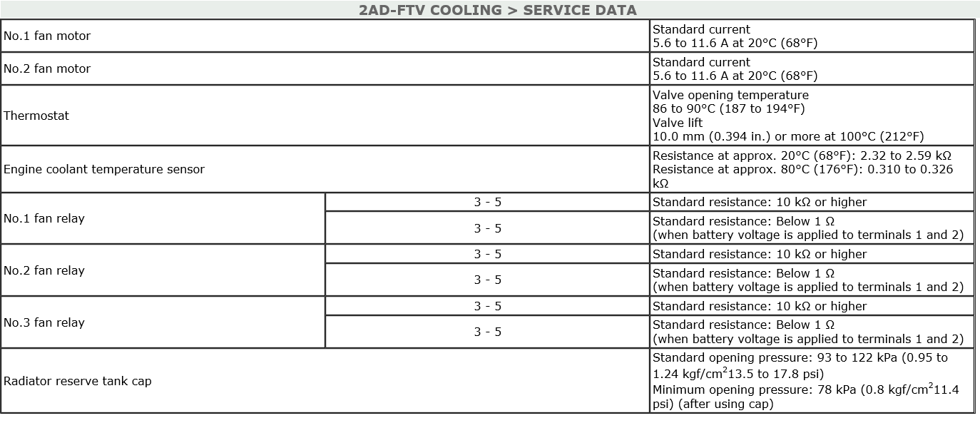

А дали някой е наясно каква е работната температура на този двигател?
- mapamop
- Мнения: 5969
- Благодарил/а: 196 пъти
2.2 136коня (2AD-FTV) включва перката при темп. около 15-16 градуса
2AD-FTV, Avensis T25 repair manual:
- valentin_1510
Датчика за температурата на двигателя мерен ли е съгласно табличката 3-4 мнения по-нагоре?
Компютъра няма как да знае температурата на антифриза, освен от датчика. Ако той го "лъже", и компютъра "ще прави глупости"
Не, но ще го измеря. Имах съмнения към него, но това с повишаване на оборотите и падане на темп. ме отклони от него. Все пак е лесно да го измеря така че ще го направя.
