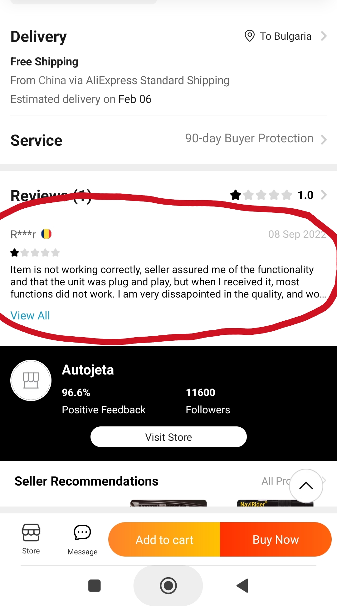

- mapamop
- Мнения: 5969
- Благодарил/а: 196 пъти
Смяна на мултимедия на Аурис хибрид
- Screenshot_2023-01-07-17-27-27-513-edit_com.alibaba.aliexpresshd.jpg (372.47 KiB) Преглеждано 7727 пъти
