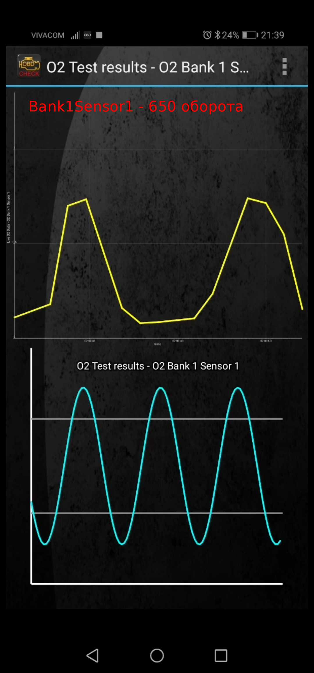

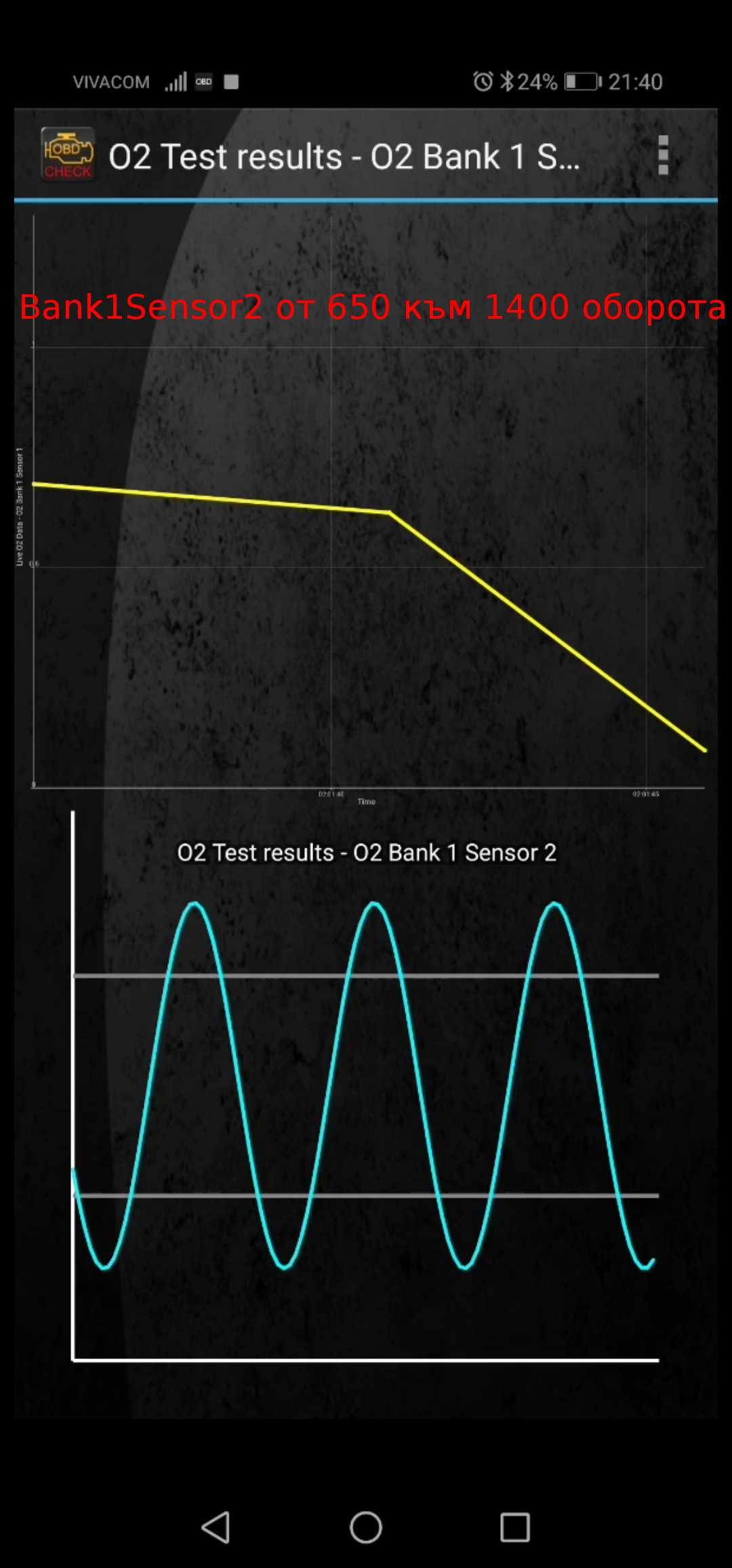

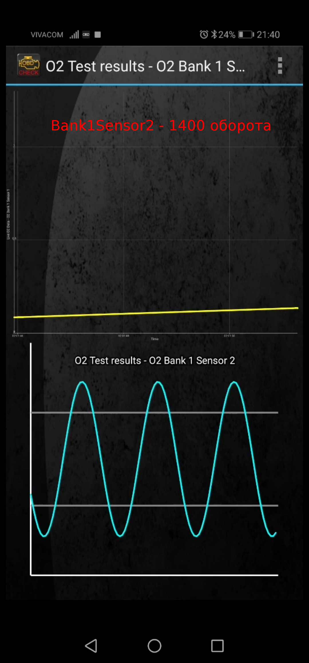

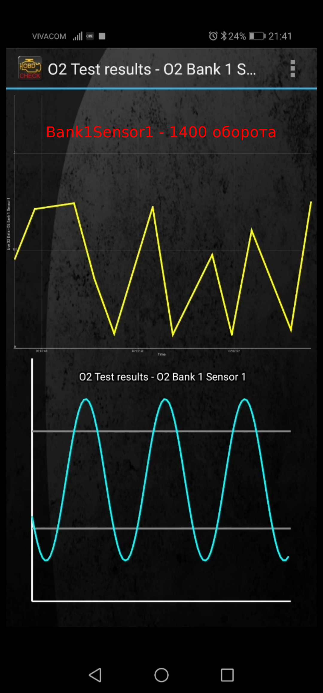

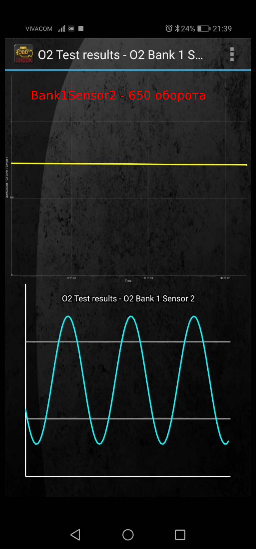

Здравейте, с Torque направих следните screenshots, направени при тихи обороти (650 оборота) и 1400 / 2000 оборота.
Колата е на място (не е в движение).
Не зная дали са показателни за работата на сондите, с оглед на това, че не намирам релано обозначени мерни единици за напрежение.
Все пак, ако някой знае как трябва да изглеждат графиките и ако може да се ориентира по тези снимки, моля да дадете мнение.
Притеснява ме, че един майстор ми казва, че може да е предна сонда, друг казва, че няма как да е предна, а само задна...
А и двамата говорят за цена от 150 лв. за сонда... Не е 20 лв, че да я сменя ей така.

Смени сондата и проблема , ще изчезне. ВАжно е да купиш същата. Ако е Денсo вземи Денсо .Купи от тези дето са без букса , защото са доста по-евтини и отрежи буксата от старата . В комплекта има четири клеми и четири специални термошлауха, в които има нещо като силикон. Не ги грей със запалка , защото ще ги подпалиш трябва с топъл въздух , за да се свият добре и да излезе силикона да уплътни. Не се опитвай да запояваш кабелите , пробвано е ...не става
Първата сонда е преди катализатора и няма как да следи неговата ефективност това е работа на втората сонда.

При толкова кислород първото нещо, което трябва да провериш е за всякакви пропуски в изпускателната система.
